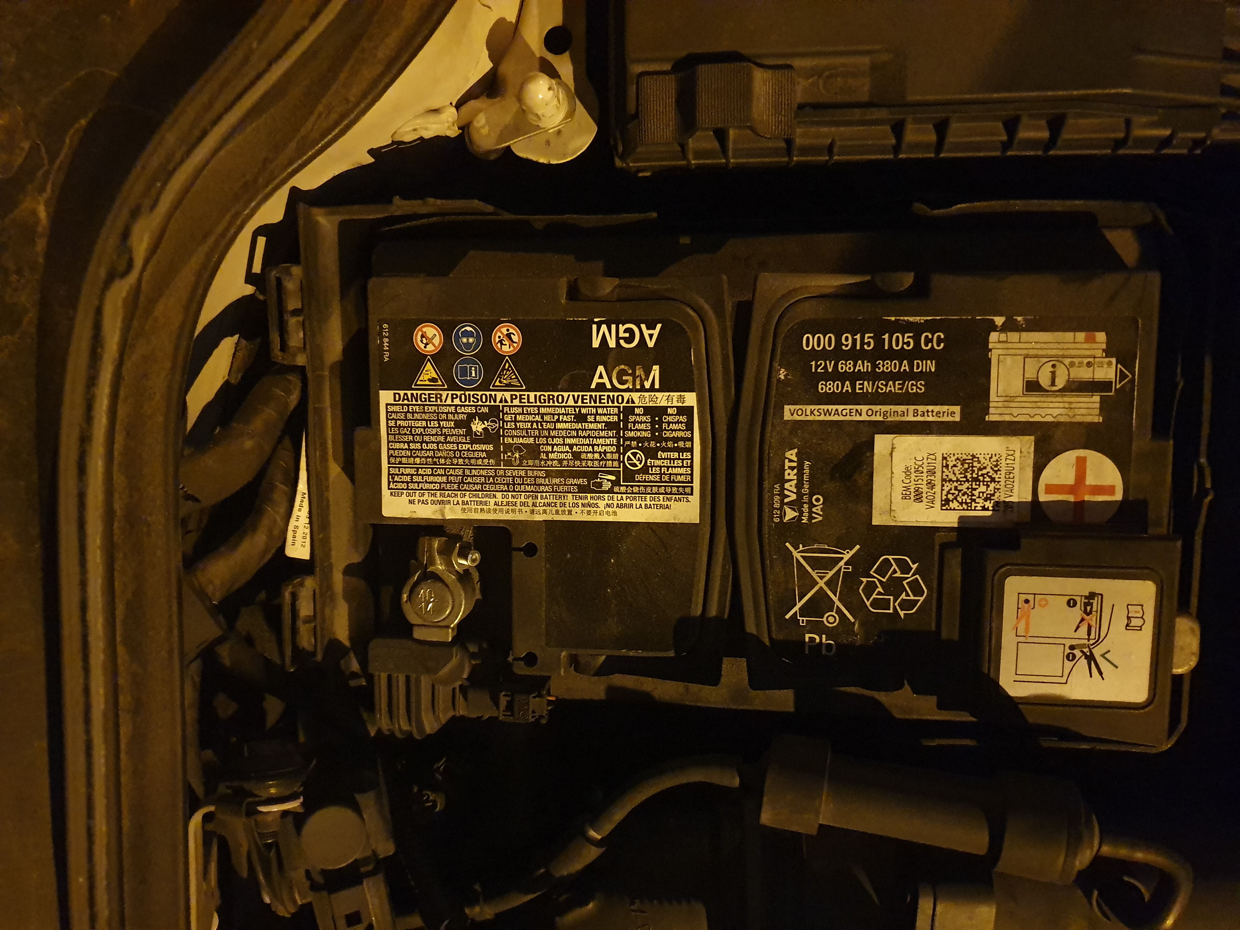

1. Акумулатора е този от снимката, на който пише, че е Volkswagen Original Battery, обаче е 68 Ah - не е ли слаб за тази кола и да очаквам ли проблеми през зимата (колата не стои в гараж)?

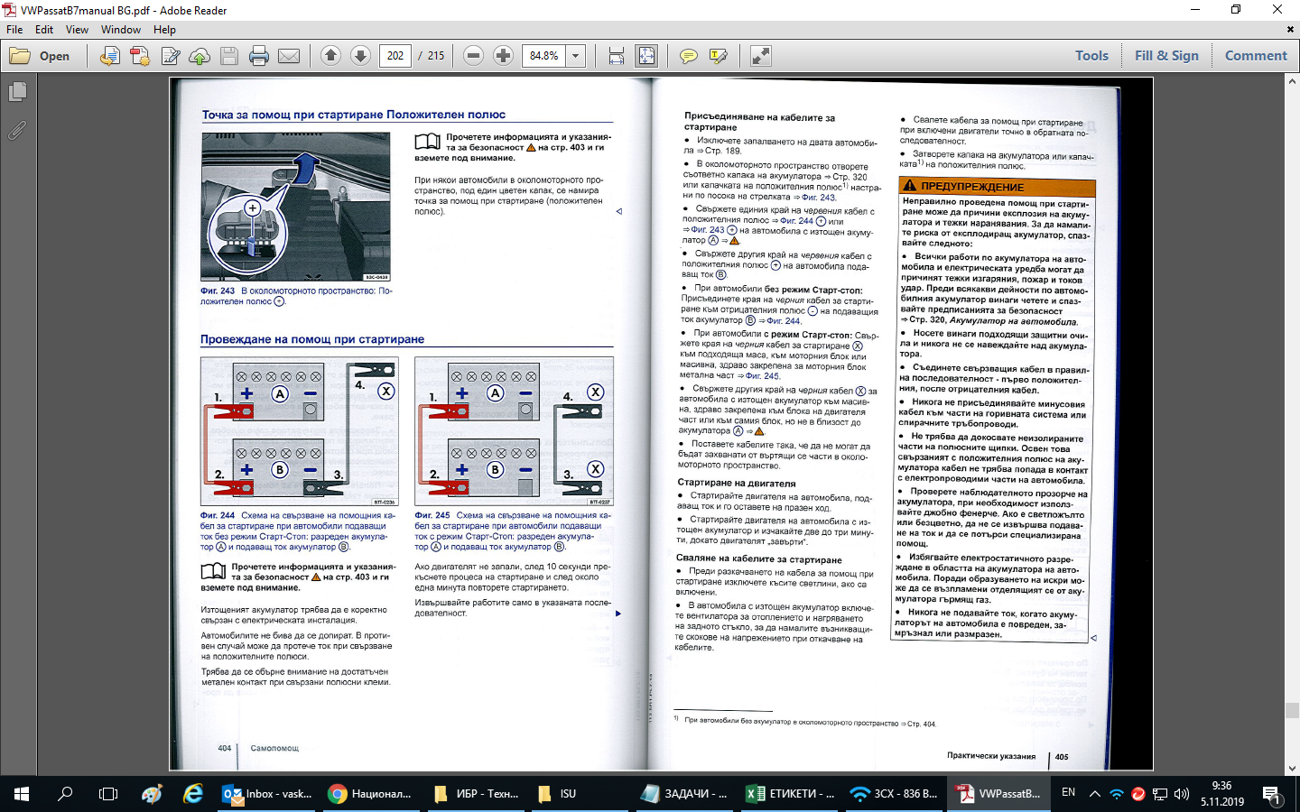

На акумулатора има залепен стикер, който показва, че черния кабел "-" не трябва да се закача към клемата на акумулатора, а към метална част от купето. Вижда се на снимката долу в дясно.
В ръководството на колата пише същото, само че при подаване на ток от друга кола.
Двата "+" на акумулаторите се свързват с червения кабел, а черния кабел се закача на корпусите на двете коли.
Обаче там не пише, че черния кабел трябва да се разкачи.

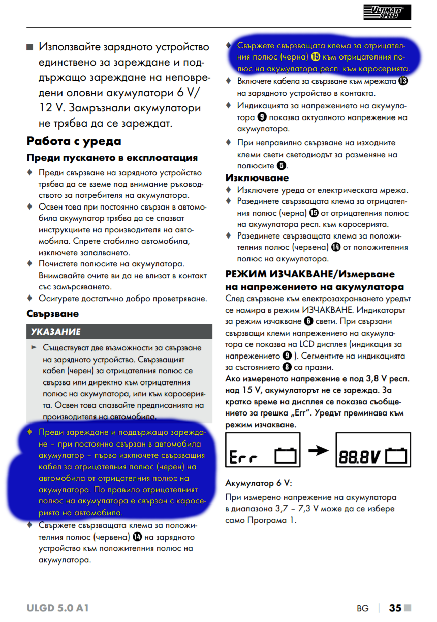

А ето какво пише в ръководството на зарядното - прилагам снимка.

Закачаш червен кабел на +, черен на -
Зарядното в контакта и не пипаш. Снежинката само ако зареждаш при минусови температури.
Не разкачай клемите на акумулатора.

с умно зарядно не се разкача акумулатора от колата.
за тази кола е добре 68 аЧ, т.е. същия като този който са сложили в завода.
при евентуална подмяна трябва да се смени с VCDS серииния номер на акумулатора, за да знае колата че е нов и да го зарежда като такъв.
