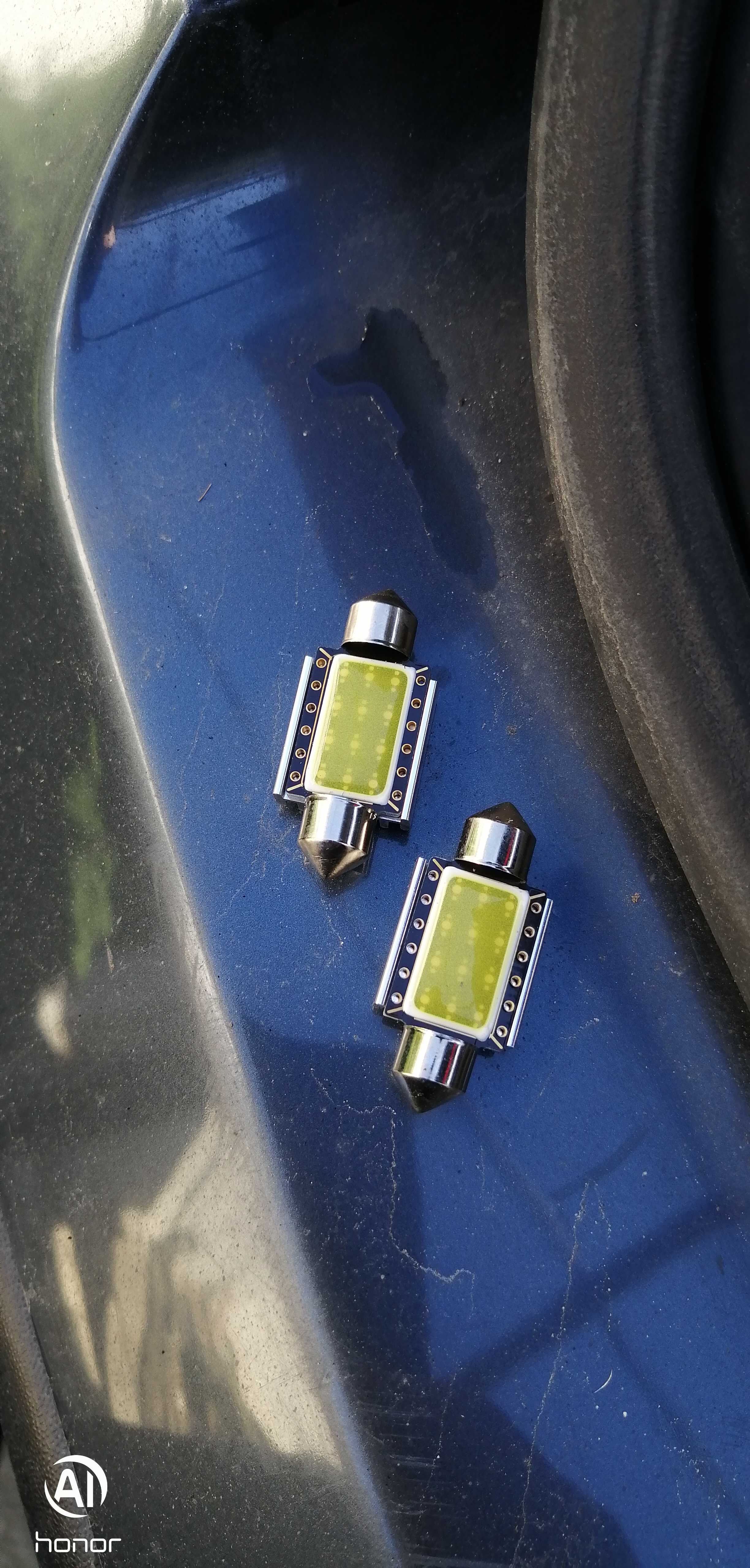

Колеги сложих тези крушки.След малко каране започват да светят като Дискотека.Каква е Причината.Благодаря.

Мисля,че точно тези, които са като заляти със силикон, прегряват бързо в малки пространства и почват да мигат. При мен в плафона имах подобна, замених я с такава, която е с отделни диоди и няма никакви проблеми.

Благодаря.Ще пробвам от тях.
