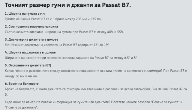

Гледах насам натам търсих тук и там и не намерих точна информация мога ли да сложа 16" джанта за зимата или трябва да съм 17"
От официалният VW сайт изрових снимката по-долу ,но незнам дали CC не е по особен.
Вариантите са да следвам това което пише на вратата или да видя дали ходата слагат 16"

бих започнал от размера на предните дискове , ако са 312 може да се пробва, защото В7 и CC при 312мм предни дискове са с еднакви апарати със номер 1K0615123E (ляв апарат) а 16е базов размер за В7, което означава, че при същата комплектация 16" джанта няма да е проблем. Ако обаче си със 345мм или 340мм няма начин да стане по-малка от 17"
