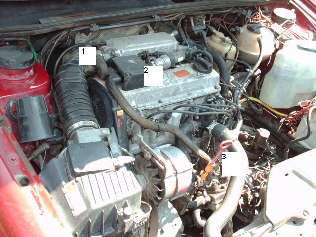

Passat 3 2.0 куб. 115к.с. мотор 2Е маркучът за картерните газове, пари във какво влиза?

Маркучът за картерните газове, пари във какво влиза , че от там омаслява, но незнам какво е?

Я посочи за къде точно питаш - 1, 2 или 3?

3

Сепаратор картерни газове.
И всъщност от там излиза, а не влиза.
Интересното е, че в ЕТКА не намирам фабричен номер :gruebel
При теб или е спукана пластмасата, или, както редовно се случва, е разложен маркуча и олива по него.
Без да измиеш с обезмаслител и разгледаш обстойно няма да стане.
По време на разглеждането може да видиш каталожния номер на детайла. Така ще е много по-лесно търсенето на нов при нужда.

Благодаря, като почистя че целият има червен силикон и ще видя за номер и ще пиша веднага.
Има ли нещо общо с оборотите? На газ съм и държи около1000-1100 об.

Според мен има по принцип. А дали при теб е от това - отделен въпрос.

Естествено, че има. Смуче неизмерен въздух.
Ама тъй като предполагам, че си с обикновена газова, няма да е само това проблема :banghead
