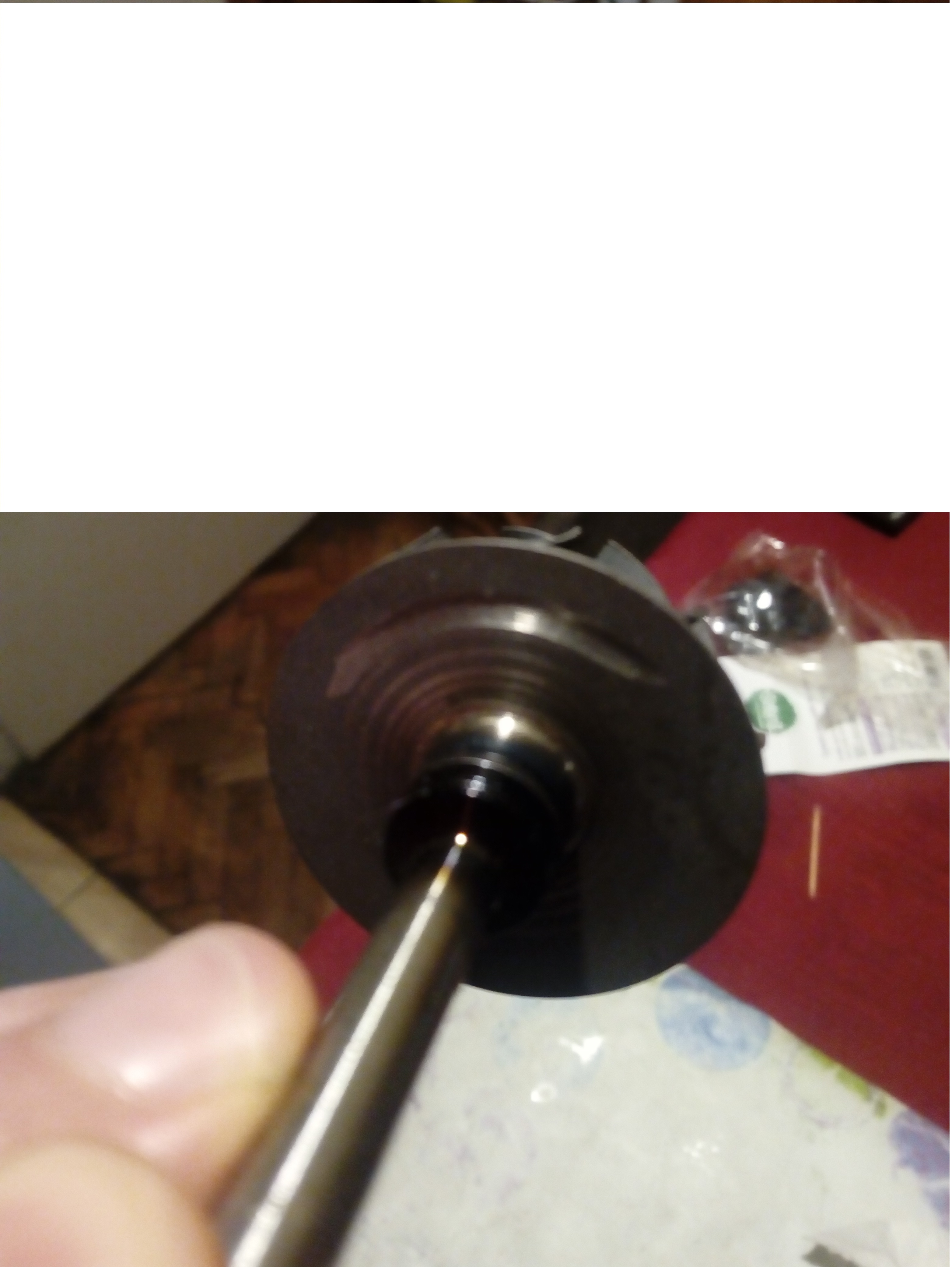

Първо да попитам-с диагностика може ли да се повреди колата?По вакумите незнам-какво да е пипано например?
Моя грешка,че тръгнах да го правя-имах проблем в ниските и гаден звук от суперчарджъра.Мислех че турбото нещо мъчи чарджъра.
Оказа се,че магнитното покритие се е износило и е станал гол метал отвътре на шайбите на електромагнитния съединител.
Според мен доста бързо този път се е износил за 80000 км.,а е оригинален.
Ходил съм в Порше-първия път са я сменили на 130000 км водната помпа(електромагнитния съединител).
Колата е 215000 км в момента.
Правих два пъти турбото.Първия път до колко разбрах,майстора не е уцелил втулката май и стана това от снимката.
Втория път го направиха в един сервиз в Люлин.
Сега остана нещо много малко за да тръгне колата както беше,но незнам какво може да е?
Усещам я,че не е пъргава колкото беше преди в ниските така и във високи.
Друго което ми направи впечатление е че и не спира много добре и хем не върви.
Сменил съм спирачна течност нови задни накладки,предни има още.
Има едно прискърцване на спирачките,като се качват 2 човека или 1 дори.
Педала е мек,а не твърд,като преди.
Гледах boost на спирачките 220 mbar е,и стига до 260 mbar.
Нещо във всмукателната система ли става.
Вакуумите ли са?
това е общо взето.
