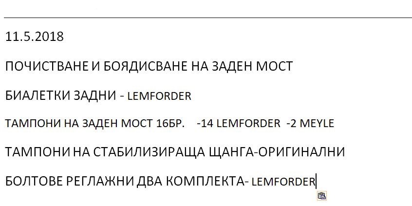

Не се сменят носачи/щанги, но пък има много тампони, отделно при този модел задния мост подлежи на реглаж както предния. За жалост реглажните болтове не рядко клеясват и блокират тотално и се налага подмяна, което пък изисква сваляне на целият мост. Аз минах по този път, износваше задните гуми от вътрешната страна, закарах я на реглаж, но всичко беше блокирало та се наложи сваляне на моста и смяна на болтовете, повечето тампони бяха в сравнително добро състояние, но така или иначе бяха свалили моста подмених и тях.
Иди някъде където правят къдърен реглаж да огледат, може да се разминеш само с реглаж и евентуално някой тампон, това ако не са блокирали болтовете.
това смених аз

Вече не помня точно, но не беше евтино, нещо от сорта на на 1200-1300 лв., обръщам внимание, че тук влиза почистването и боядисването на моста, което не е задължително, моята е австриика и беше тръгнала ръжда, та реших да го оправя и защитя за да нямам ядове на по късен етап. Почистването и боядисването беше нещо от сорта на 150 лв., но не съм съвсем сигурен, беше преди 2 години.
