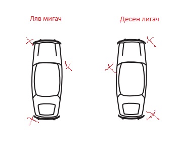

Здравейте, имам следният проблем, който днес установих. При подаване на ляв мигач, светва дясното огледалото , а от лявото огледало не свети, при подаване на десен мигач, светва лявото огледало, а дясното не свети. Подозирам, че е от кодировката на модула на дясната врата, защото лятото ми се наложи да го сменя. Някой има ли идея точно коя е кодировката. Долу на картинката може да се види :)

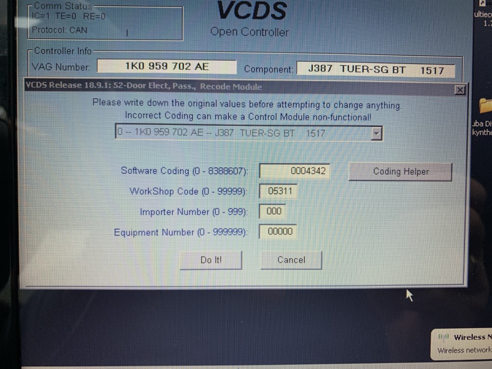

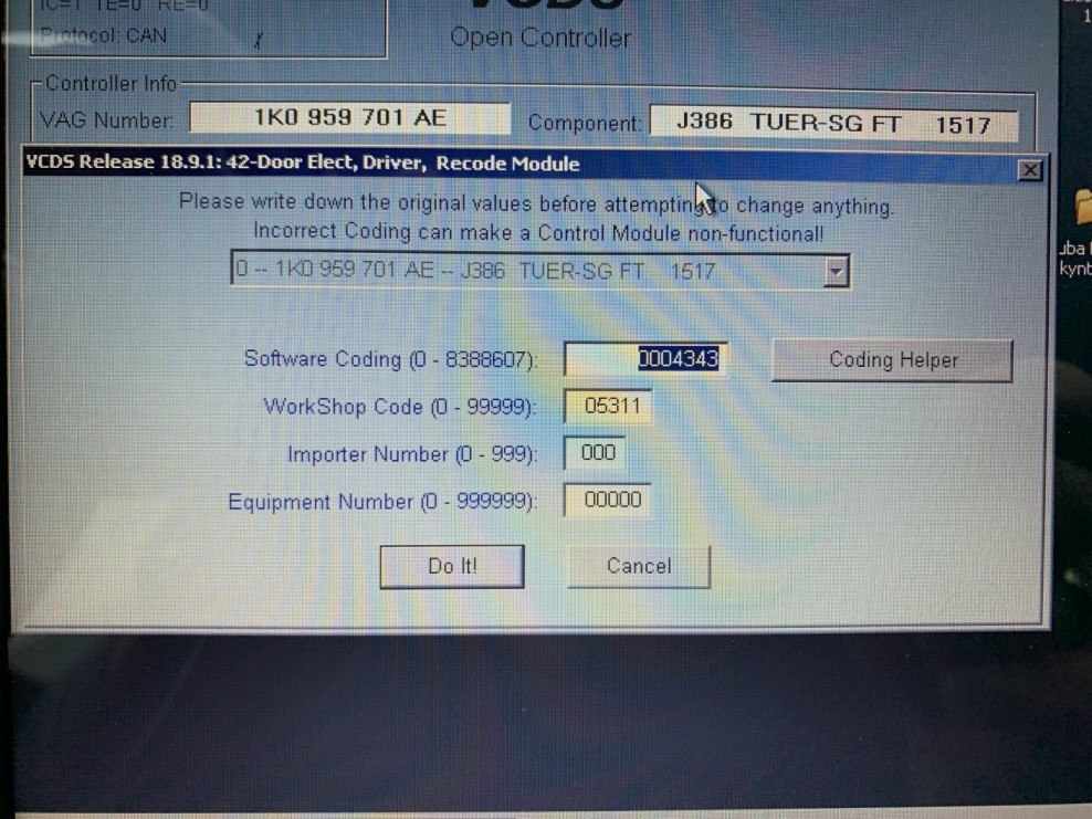

Лява врата - 0004343
Дясна врата - 0004342

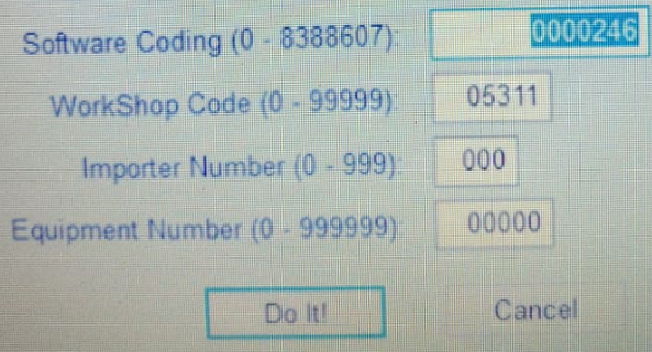

Ако може пусни всичките числа в тези полета

Колега, твоите номера даже не ми ги приема, казва че е out of range. Един приятел изнамерих - видях неговите(Driver Door - 0000244, Passanger - 0000245, но и така прозореца не иска да си тръгне както трябва. Мигачите са ОК. Когато числото 2 - се замени със 7, прозореца върви нормално, ама тогава мигачите на огледалата светят на кръст. Вече започвам да си мисля, че евентуално проблема може и да е в машинката. И новият модул и старата машинка на прозореца които замених лятото бяха същите като моите, по парт номера дори и ПИНОВЕТЕ погледнах дали са същите. Някакви идеи от къде да търся проблема ?
Моята врата по заводски беше с 000245(шофьорска), а другите ми врати са 144 задна дясна и задна лява, там никога не съм барал нещо, ако това има значение.
Този модул дойде с код - 0000692 и това което бях направил аз да добавя 0000064(сбора е 0000756), за да активирам плафона долу на вратата и от тогава съм карал с такива мигачи на кръст, но нямах проблем с прозореца. Не знам, ако някои има идея да дава какво да гледам

Проблема е оправен корпуса на ел. Мотора беше на обратната, мигачите правилно светят и стъклата се качват правилно. Мерси на колегата по-горе.

Ми следвах логиката на това, което видях при теб и което беше въведено при мен. Т.е шофьорската ми е 0000245 на пасажера е направих 0000244, като работи всичко - плафона долу на вратата подгрев на огледалата, прозореца се вдига както трябва и най-важното мигачите на огледалата светят както трябва. Тези две кодировки може да се ползват за коли с ЛЯВ волан.
