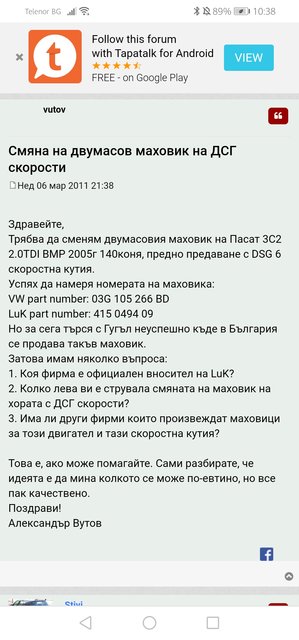

Маховика този ли е?

Колко ти искат за маховик и с какъв двигател си?
dispatch
Мнения: 615
Регистриран на: Сря 21 май 2008 20:33
Автомобил: Passat В6 HighLine 2010
Двигател: CBBB DSG6 02Е
Местоположение: Павликени
Re: Пасат Б6. Вибрации на D и R. Къде да търся проблема.
Мнениеот dispatch » Нед 19 яну 2020 23:22
Такъв ми е маховика само че SACHS в комплект с болтовете https://www.avtochastionline24.bg/luk/7623307
Дойде за около 950 лева.
Двигателя е СВВВ
