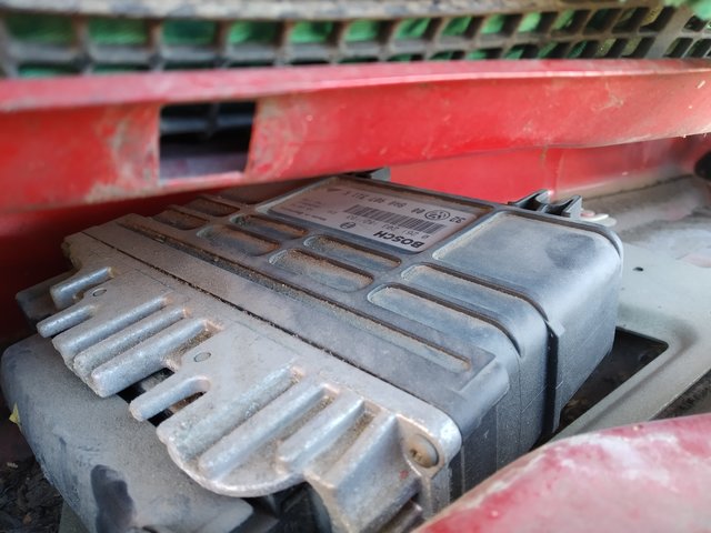

Здравейте колеги! Имам въпрос относно компютри на 1.8 моно какъв номер трябва да бъде? Колата ми е ААМ 1.8 75 нр .Смених мотора с RP 1.8 90hp ....разход на 75 hp 12/13 с новия мотор 90 hp 14 говорим извънградско!!! Съмнение за несъответствия с компютъра . Надявам се за информация на кой мотор кой комп отговаря . В момента съм с Bosch 907 311 k
Снимка на компа

Не зная, как засичаш разхода и при какви условия се кара колата, но 12 извънградско е малко много за такъв автомобил. По-добре потърси комп от ABS, щото по-старите RP са моно джетроник и са с 25 пина, трябва и инсталация да сменяш. Последните RP са моно мотроник, там може и да стане работата, щото са 35-пинови ЕКУ. Но е добре да се сверят местата на пиновете дали са същите. Според е по-добре да се пипне центровката на газовата и да се погледне предварението, отколкото да се подменят ЕКУ.

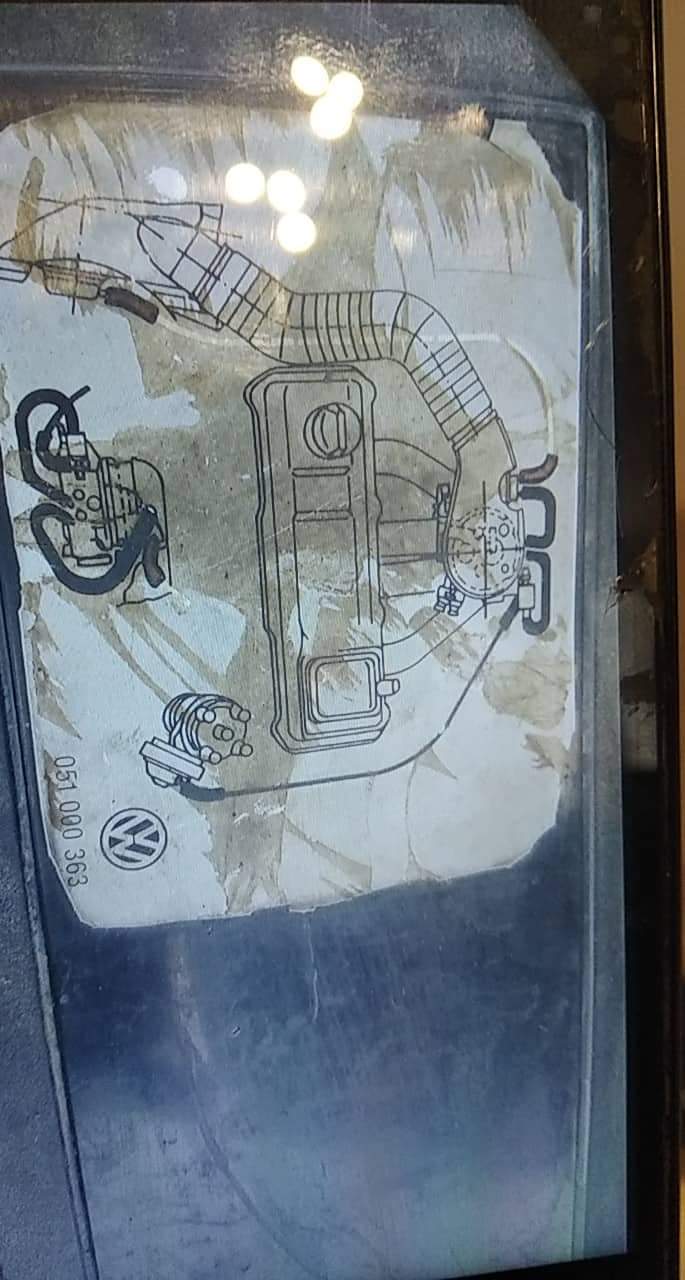

Благодаря колега! Имам схемата за връзване на делкото .
Свързване вакуумно делко

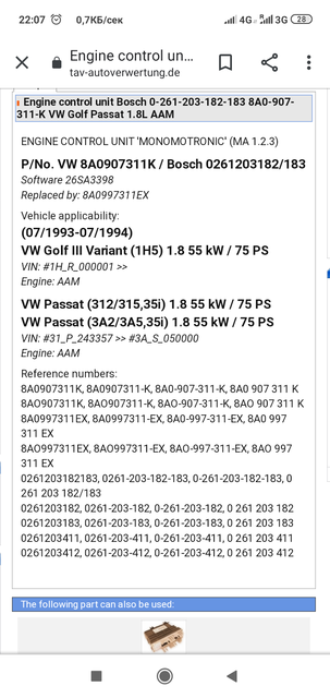

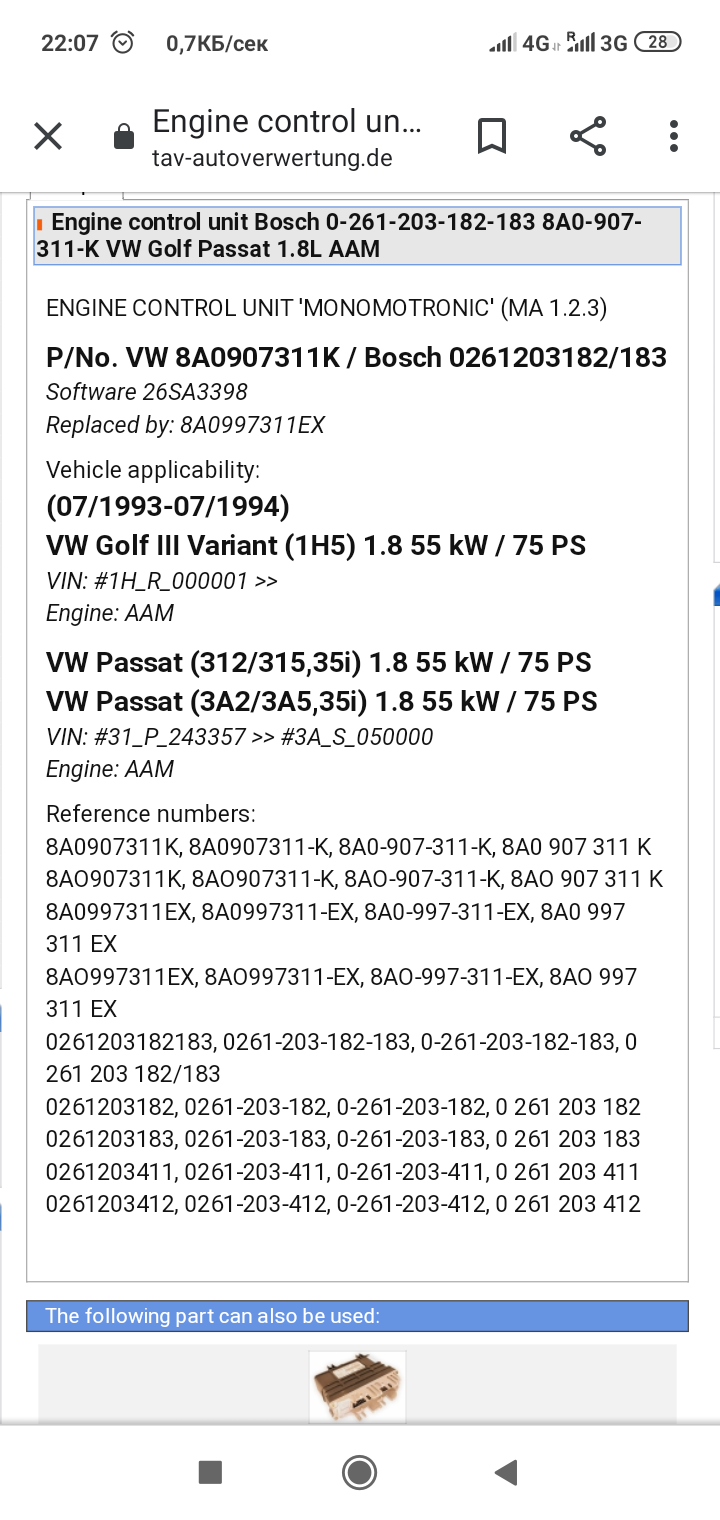

Компа ми е Bosch 8А0 907 311 к успях да намеря нещо в нета ... надявам се да е полезно
