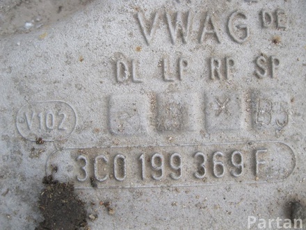

Здравейте, колеги! Решил съм да сменя предния мост ( магарето ) на моя пасат ( 2.0 TFSI , 2006 година - 11 месец на 2005 ако има значение). Причините - скъса се на захвата на носача откъм шофьора. Това както и да е , започнах да спамя за втора употреба къде ли не. Проверявам оригинални номера и т.н. - стандартната процедура. Тук идва обаче голямото "Ъ" :neutral
По Етка номера на моето магаре излиза : 3C0 199 313 Q
Всички .. ама абсолютно всички мостове втора ръка се предлагат с номер 3C0 199 369 F.
Викам си тия шушони сигурно са сменили номерата им, все пак са минали няколко годинки , деазнам. Отивам до VW дилъра и питам:
"- За ей тоз пасат преден мост ? "
" Дааа.. *** 313 Q "
" Добре, дайте да видим този " - и продиктувам номера, който има като части втора ръка. Не го намират в тяхната база. Не само за пасат, ами за ауди, шкора и изобщо целия там бълкоч, който изливат VW.
Моето магаре НЕ е свалено и незнам какъв точно е моя номер, с който се движа в момента.
Въпроса ми е .. Какъв е този номер - 3C0 199 369 F и как да преценя дали ***313 Q и ***369 F са еднакви ?

Колега Джони, тия от VW или са кьорави, или са мързеливи, или са лъжливи. В нета има снимки и на двете магарета, изглеждат еднакви, освен да се уговориш с продавача ако не стане да го върнеш. Ето и снимка

Съгласен съм за тези от VW, мога и още определения да дам :) Филма в главата ми е от това, че никъде не виждам 313 Q . Промяна на материала, усилване на елементи от моста .. защо никъде по сайтовете не намирам ей този и ей този номер са еднакви. Интересно ми е, понеже за първи път попадам на подобно нещо, а не като да не съм търсил части.
Варианта разбира се е вземам 369 F с опция връщане , свалям моето , слагам и то ще си каже. Обаче остава онова тънкото - "Абе друг номер излизаше по каталог"
Това, което мисля като вариант е този номер 369F да не е по VW , а да е номер на фирмата производител. Понеже на щампата не пише VW/AUDI, а VWAG. Като цяло искам да знам какво сменям и защо го сменям.

Щампованият на метала номер ***369F навярно е номера на металната част на магарето, която не се предлага самостоятелно кат резервна част а винаги е с гумения тампон (позиция 2 и 3), който е различен за различните мотори.
http://www.oemepc.com/vw/part_single/ca ... ng/e#sec_3
Сигурно някъде по магарето е имало хартиен етикет с номера на сглобената единица ***313Q.

Номерът 3C0 199 313 Q, освен в Passat, Passat Variant, включително и 4motion, се използва и при Golf 7, Golf 7 Variant, както и Golf 7 Alltrack.
Според мен ако е свалено "новото" магаре от някоя от изброените коли, значи ще пасне и на твоята.
Като вариант за нова може да потърсиш: DIEDERICHS 2247119 - 560 лв я има онлайн, но според мен не си заслужава за тази част да се купува нова, ако се намери здрава втора ръка.

Има резон и това, че хартиената лепенка на частта е доста неефективен начин да си маркираш елемента и че ***369F всъщност може да е цялата сглобка. При все, че от VW също им излезе с тампони и т.н. ...
Излишно сложна работа, за нещо толкова просто.

дай си VIN-а да ти кажа кое е твоето
3C0199313Q - всички тези са взаимозаменяеми
3C0199313BB
3C0199313AR
7N0199369A
3C0199369F
3C0199313R
3C0199369H
3C0199313AC
5N0407151
5N0407152

и тук са посочени като еднакви.
Original Number: 3C0199313Q, 3C0199369F, 3C0199313Q
