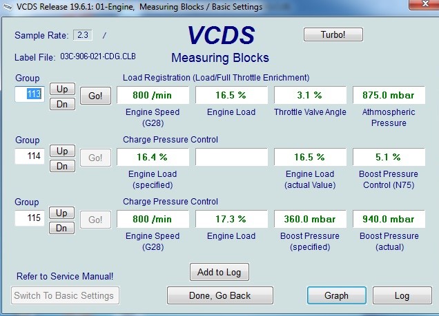

Re: Мудност Passat b7 1.4 cdga 2013 година
защо има толкова разлика между двете налягания?
Исканото и актуалното.
Ако някой МАП не мери правилно-може ли от това да се получава тази разлика.
благодаря
благодаря

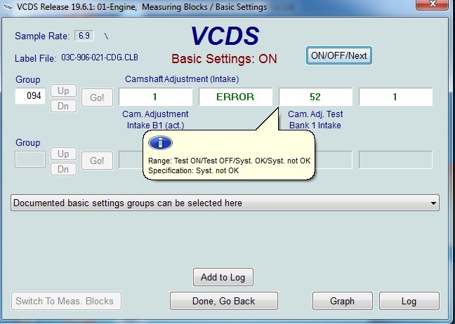

Re: vcds
Защо изписва такова съобщение,че системата не е ОК?

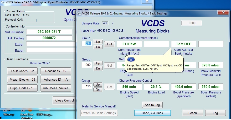

благодаря за отговора.
Ходих в Порше наистина.Оказа се че е износило магнитното покритие на шайбите-които включват суперчарджъра(компресора).Сменихме съединителя и гадния звук изчезна-мощността се пооправи,но не напълно.
За вакуум помпа наистина нямам.2.0 тси имат но моя няма-сигурно и другите 1.4 нямат.
Въпроса ми е ако самото вариаторното колело на входящия вал е забило(по моя вина стана)или то не може да забие,цилиндрите няма да се пълнят както трябва в ниските така и във високите обороти или греша.
Иначе защо да ми дава грешка,като искам да направя тест?И да ми изписва,че по спецификация системата не е добре.
При подаване на газ,колата няма мощност да се изфорсира забелязах.

Вариаторното, не знам да забива, но е възможно сигурно да застане в позиция в която да държи клапаните леко отворени примерно. На живи данни виж дали се променя ъгъла на запалване като се подава газ, за да се види дали вариаторното колело си върши работата
