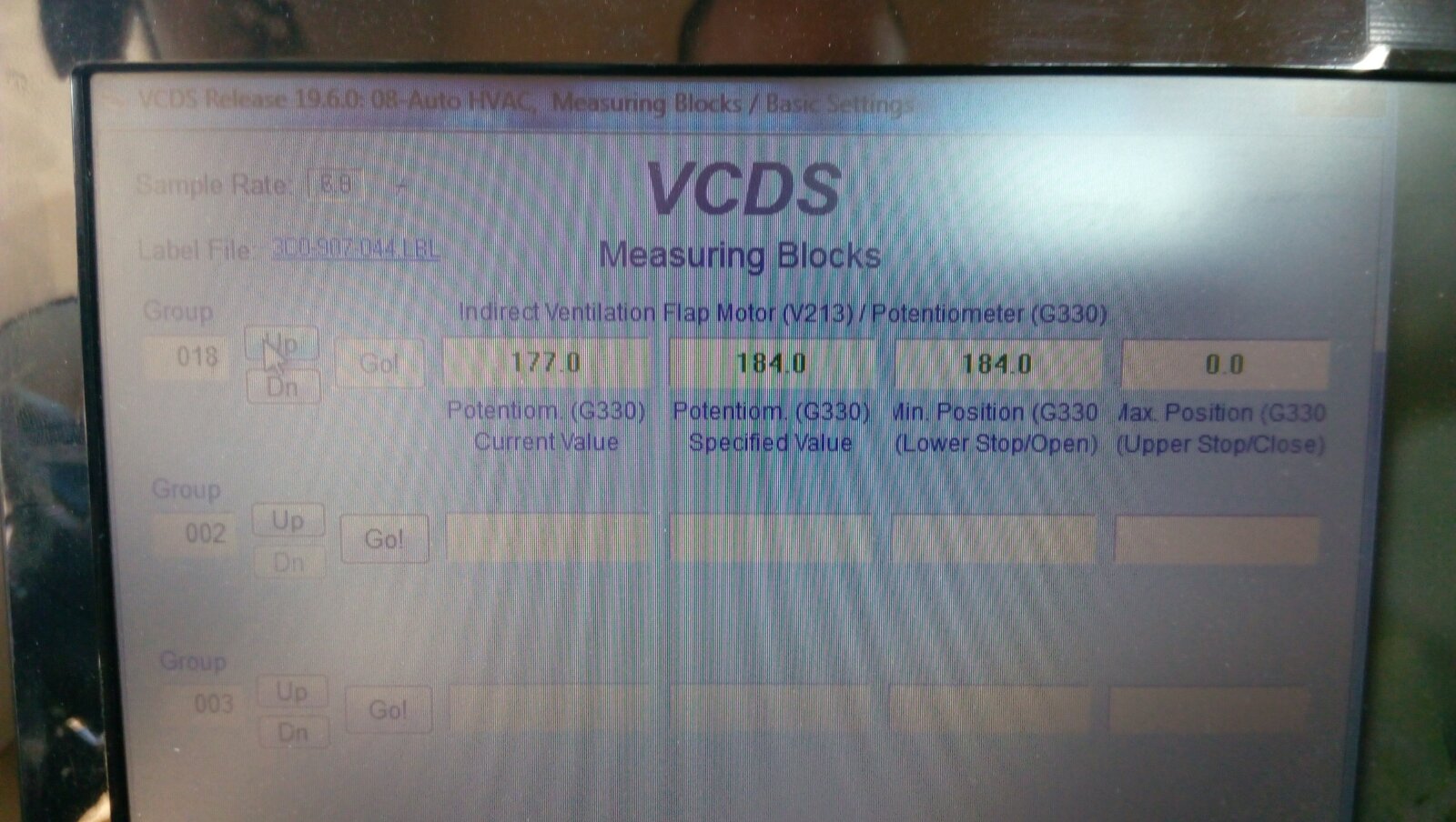

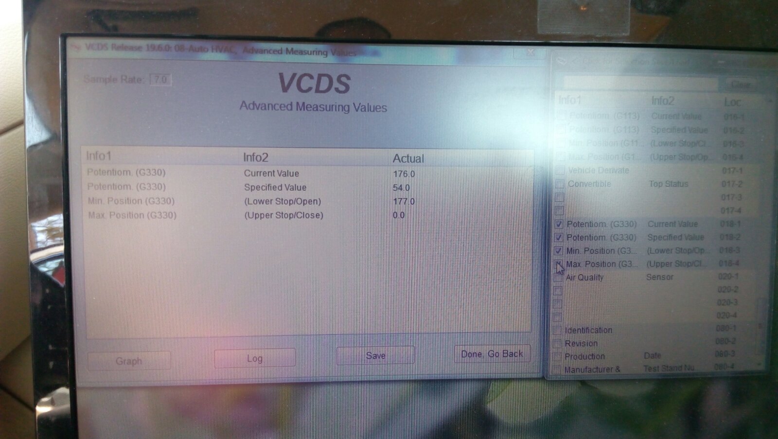

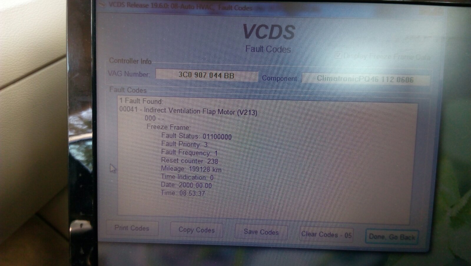

Здравейте колеги . Имам проблем с една от клапите на климатроника / централната клапа/ дава постоянно грешка и се чува много леко тракане. Моторчето е свалено огледано обстойно няма видими механични проблеми и е със сменен потенциометър .След адаптация на клапите в живите данни показва че няма зададени стойности в горна позиция затворено положение. Ето и снимки от грешката и живите данни
Ще съм благодарен ако някой може да ми съдейсва за решаване на проблема.

Преди да го сваля беше блокирала клапата в затворено положение. Сега моторчето се движи в двете посоки но постоянно записва грешка
