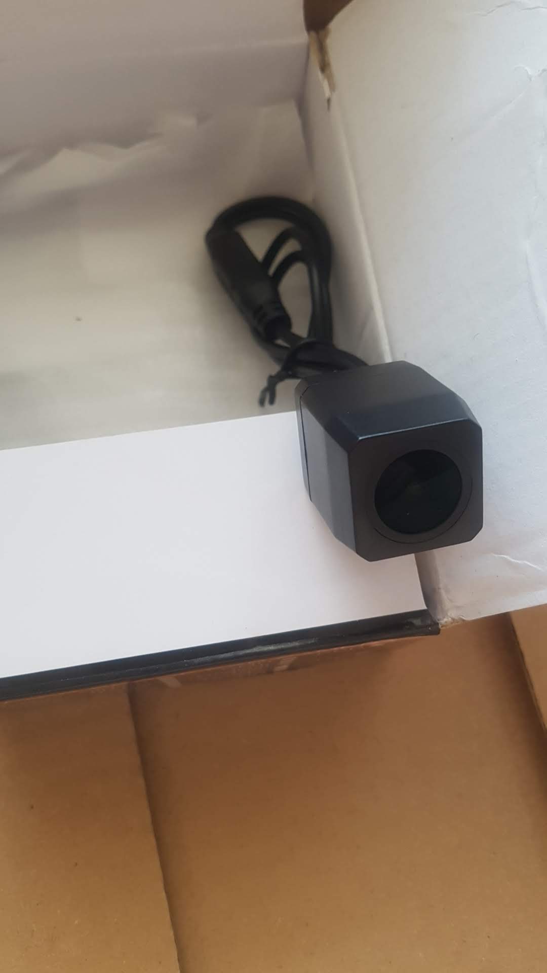

Колеги,някой да е купувал от Алито и монтирал такава камера за задно виждане на Passat B6 Variant ? Монтирането ми е ясно как да стане,просто търся такъв модел камера която да пасва на багажника.

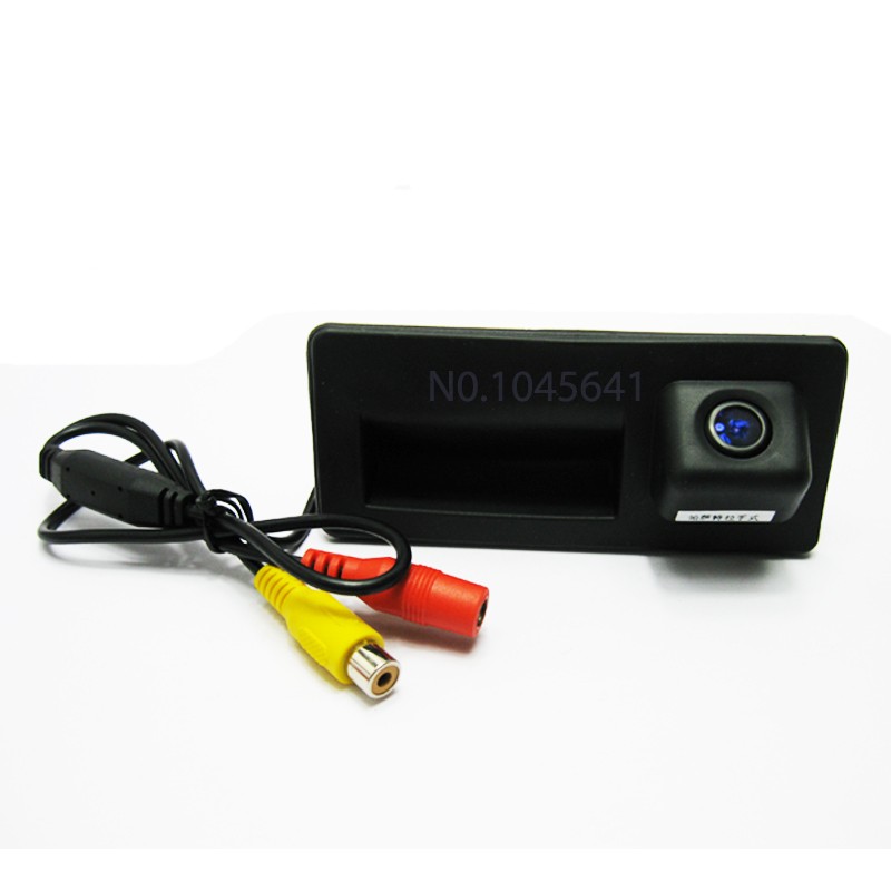

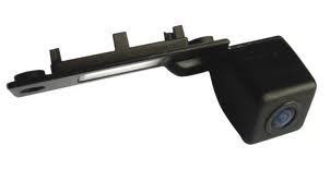

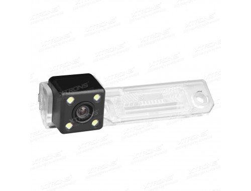

То пише, че е за Б6, но някой монтирал ли е такава на Б6 и сигурни ли сте, че наистина става? Принципно за Б6 камерите (почти всички които излизат в нета) са от типа дето се монтират на мястото на светлината за номера, такава е моята. Тази от снимката явно се монтира на място на дръжката за отваряне, но дали пасва като размери и способ на монтаж? Отделно, че оригиналната дръжка не е просто пасивна вдлъбнатина която да дръпне, в нея има скрит бутон, който реално отваря багажника, тази от снимката дали има такъв?
Понякога в обявите пишат глупости/допускат се грешки и после е една разправия да върнеш нещото, което не ти върши работа. Та преди да поръчаш такава е хубаво ако можеш да я видиш на жило или някой който е монтирал да потвърди, че наистина става.
Ето така изглеждат тези за светлината на номера, моята е като втората

аз сложих такава камера на мястото на дръжката, важно е да премериш ширината, има си дадени размери предполагам на страницата на продавача, така по снимка няма кой да ти каже дали става или не, мериш и сравняваш. Аз ползвам Wireless варианта с камера Sony ccd по препоръка на колегата Jordito, всичко тръгна от раз, единствената ми забележка , е че като паркираш до сграда с WiFi се получава леко трептене на изображението, но в никакъв случай не пречи на паркирането. С динамични ленти е моята и трябваше да отрежа единия кабел защото статичните линии се дублираха, всичко това си е описано в инструкциите. Бутона на багажника си работи, просто е по-къс заради камерата. Буксата си пасна, имаше разлика в захвата, оригиналната е с шпилки и гайки , докато тази с камерата от али експрес е само с щипки както са плафоните на номера. Прекарването през маншона е тегаво да, ако не успееш в едната посока, пробвай в другата, че аз два часа напъвах в едната посока, накрая смених и мина от раз. Захранване от задната чистачка ползвах , през реле, защото светлините за задния ако се натоварят допълнително модула за свелините ги гаси и изключва захранването. Допълнително слагах някакъв модул против смушения , но с него или без него разлика не виждам, смущения освен описаните по-горе нямам. Хубавото на камерата от този тип, е че е централно разположена и изображението е на 90% реално , докато тези с изместен център, намиращи се в плафона лъжат много. Другия плюс на Sony ccd е че на смрачаване на дисплея на навито се вижда в пъти по - добре отколкото може да виждаш с просто око .

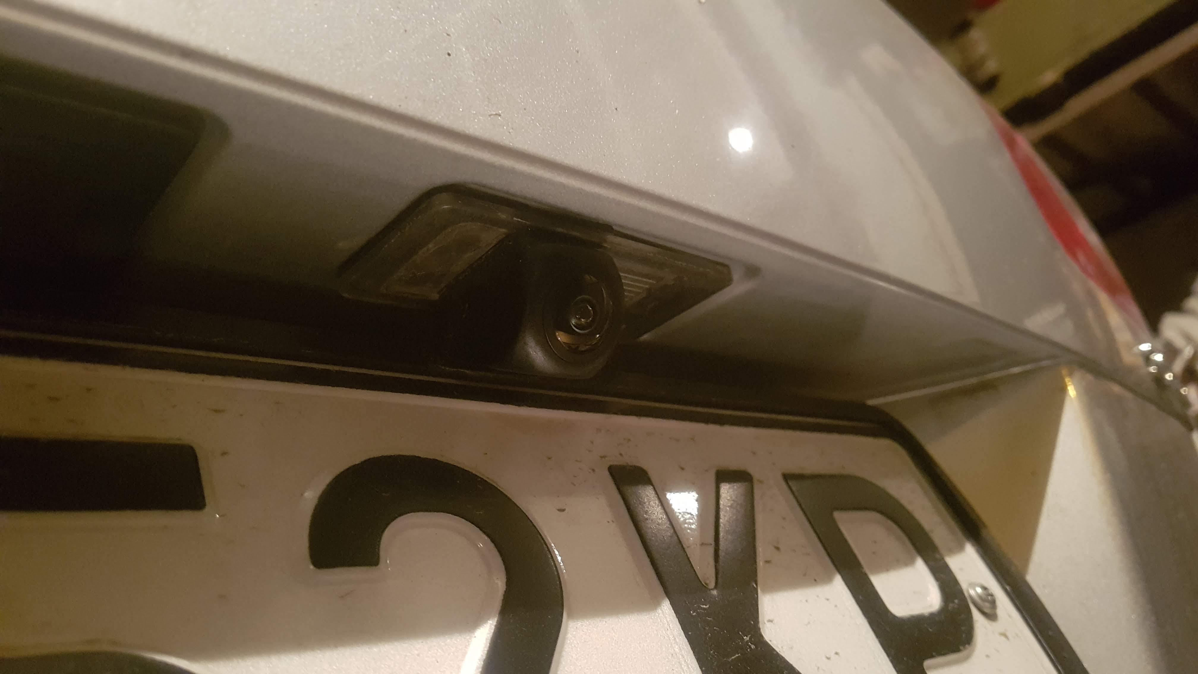

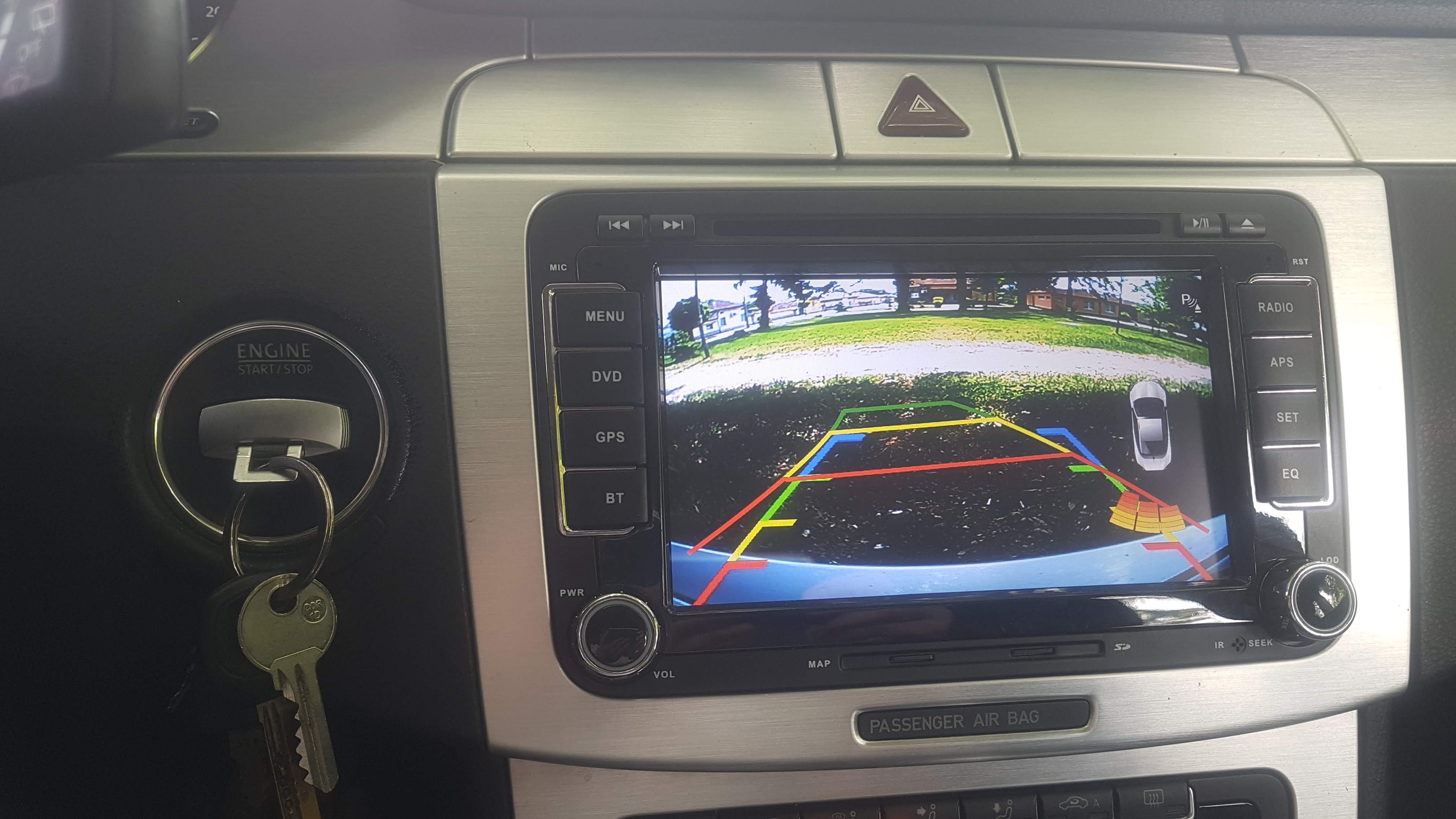

птървоначално монтирах тази камера със същия заместител като плафона
https://www.aliexpress.com/item/32868764325.html?spm=a2g0s.9042311.0.0.27424c4dnUm594
Захващането пасна перфектно. Прекарването през маншона е голям **й. Захранване си взех от медията.

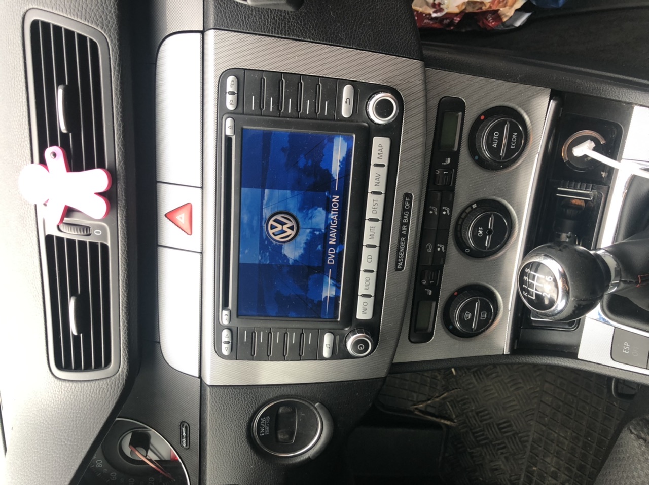

В последствие изображението не ми хареса и поръчах тази камера:
това се вижда на медията:
малко по-добре, но камерата нямаше възможност да махнат нейните линии и се дублираха с тези от медията.

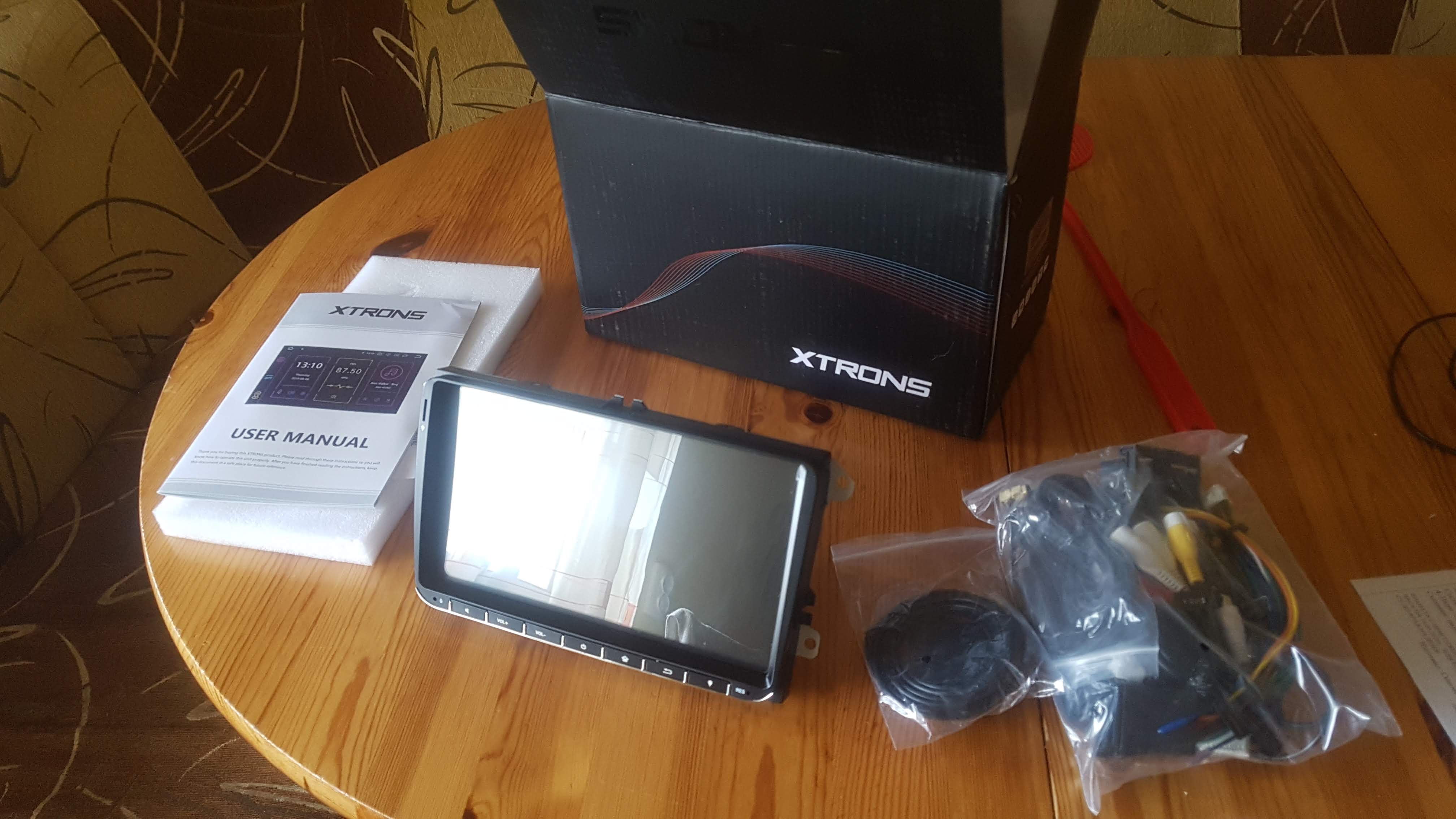

От вчера съм с тази медия:
изображението стана леко по-размазано, което си го обеснявам от 2-та инча разлика на дисплея.

Първата медия не е оригинална, нали? :gruebel

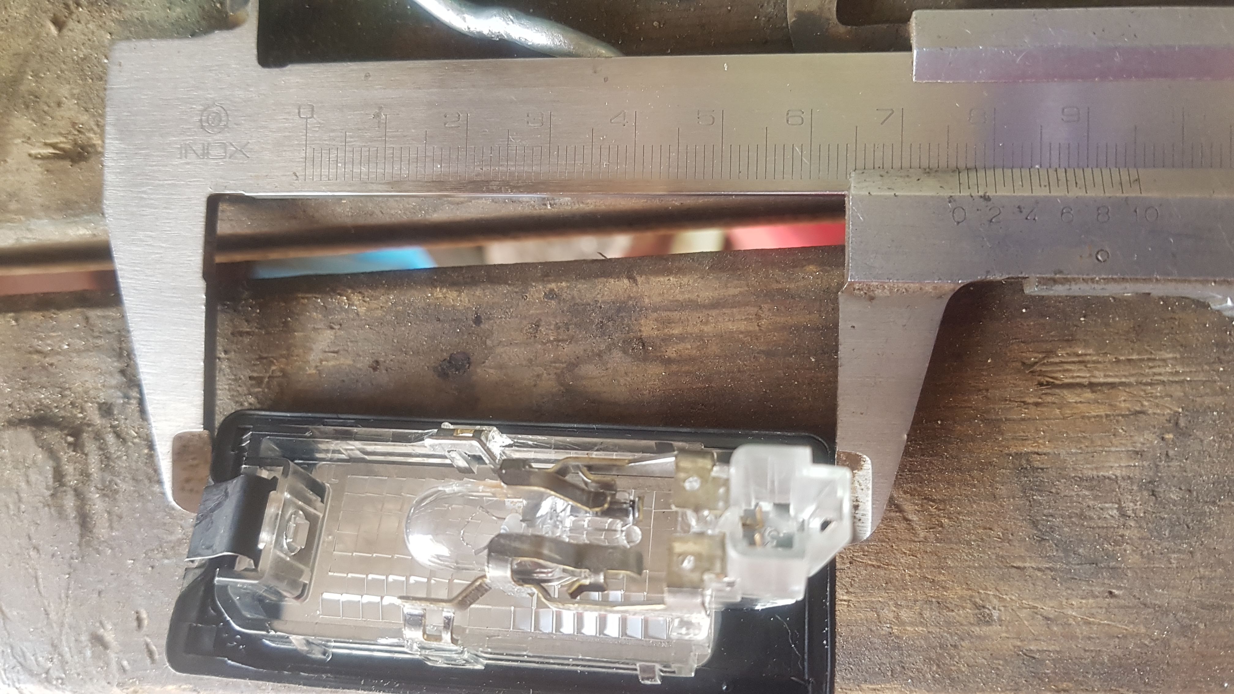

Колега, тази първата как й захрани лампичката, че оригинално нали е с две пластинки които директно контактуват с корпуса в гнездото (няма букса), а тази гледам е с букса. Втората как и къде я прикрепи към колата?

darknessevil написа:Първата медия не е оригинална, нали? :gruebel
Не е - китайче е.
Asko VW написа:Колега, тази първата как й захрани лампичката, че оригинално нали е с две пластинки които директно контактуват с корпуса в гнездото (няма букса), а тази гледам е с букса. Втората как и къде я прикрепи към колата?
Взех от оригиналната пластинките. Пасват точно на тази дето съм посочил от алито. Пластмасовата отливка е същата като оригиналната, а пластинките излизат с леко поклащане и малки клещи.
