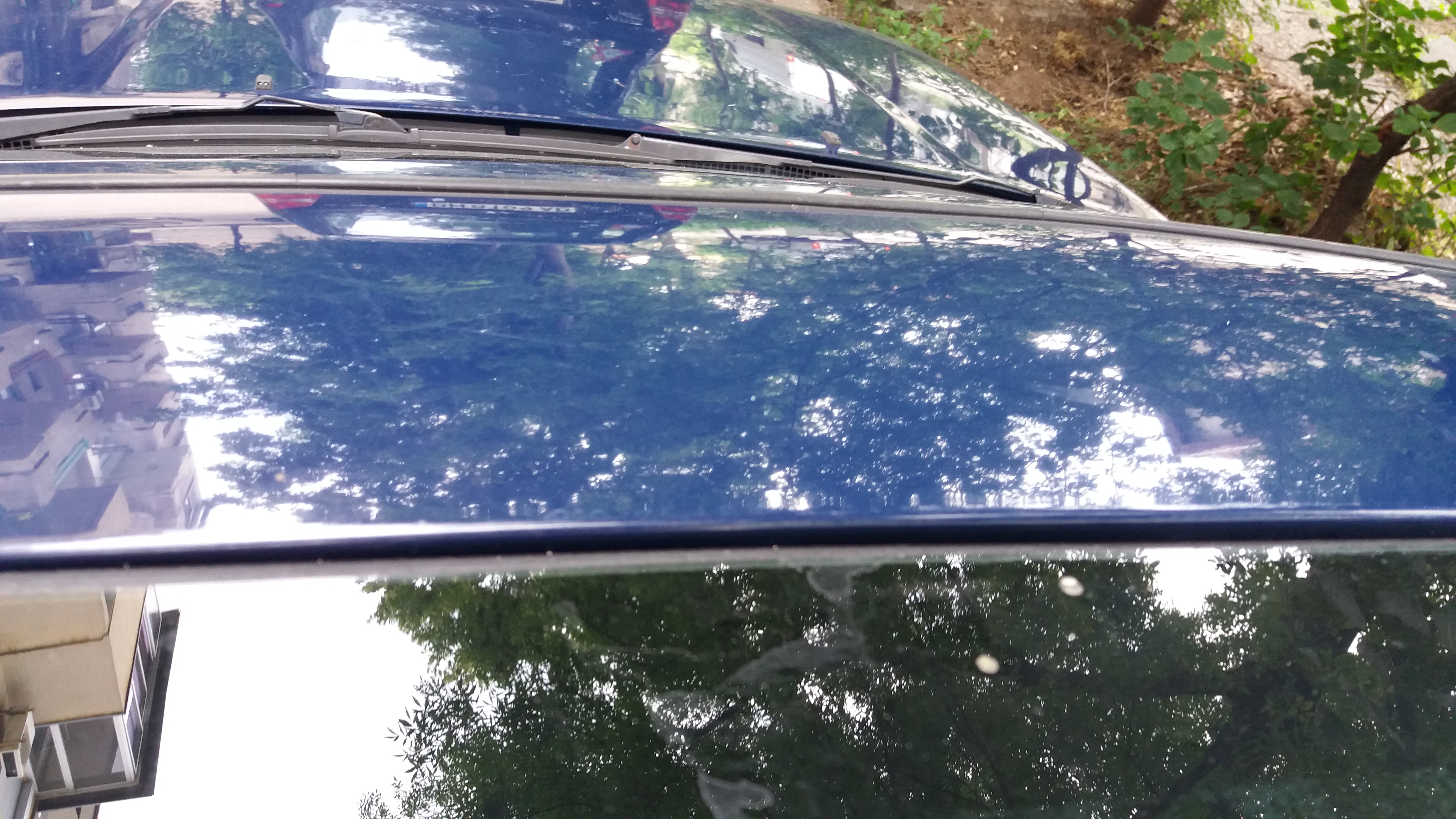

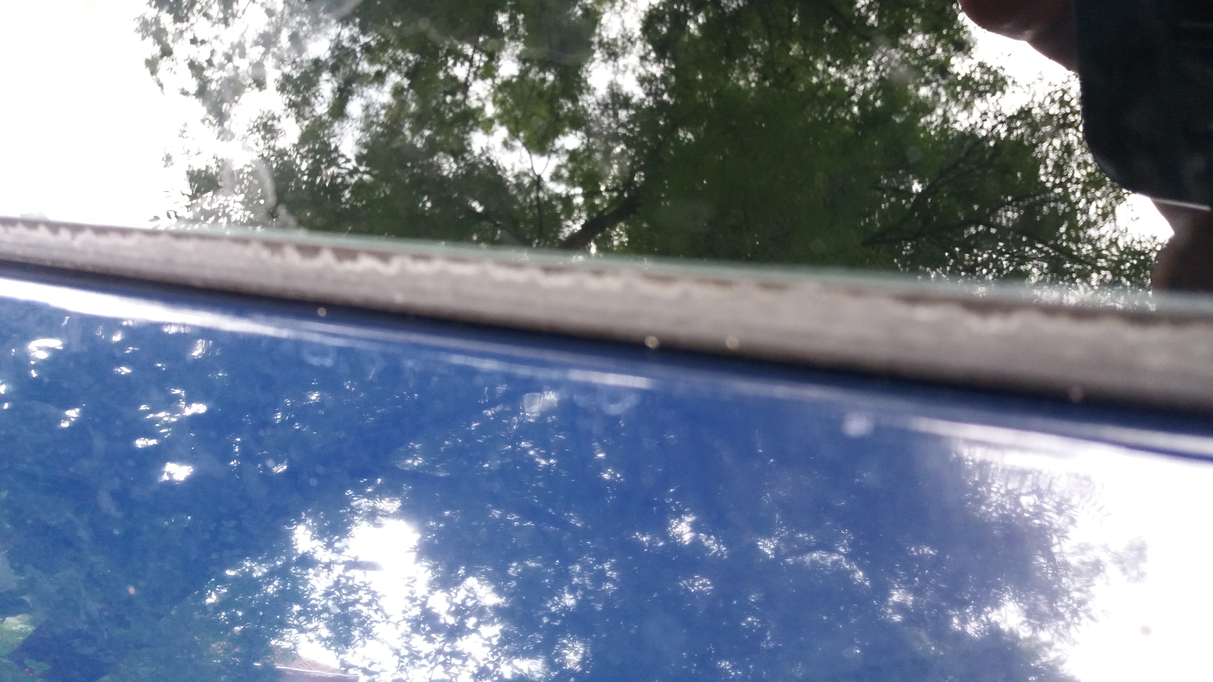

Здравейте колеги! Разлепи ми се уплътнението от стъклото на шибедаха в предната му част. Потънало е 6-7 мм надолу, и има фуга през, която да минава доволно вода. При силен дъжд или автомивка, става потоп! С какво лепило да пробвам за го залепя? И ще е възможно ли това без сваляне? :horror

Аз използвах прозрачен силикон за лепене на стъкла, подмазах предния ръб (по фугата м/у уплътнението и самото стъкло) по цялата му дължина, не съм го свалял. При мен беше малко по-слабо отлепянето, само свиреше въздух и при дъжд прокапваше, не течеше силно.

При мен има фуга и от горната страна и от долната. Мога да му набутам някакво лепило или силикон, но самото уплътнение е много пропаднало надолу и е деформирано.

Неприятно, ако беше само отлепено, можеше да се подлепи, но с тая деформация не знам дали ще стане, по-скоро не. Вероятно ще трябва да се подмени цялото уплътнение, а това е тегаво, защото ще трябва да се свали самото стъкло/люк :icon_sad
