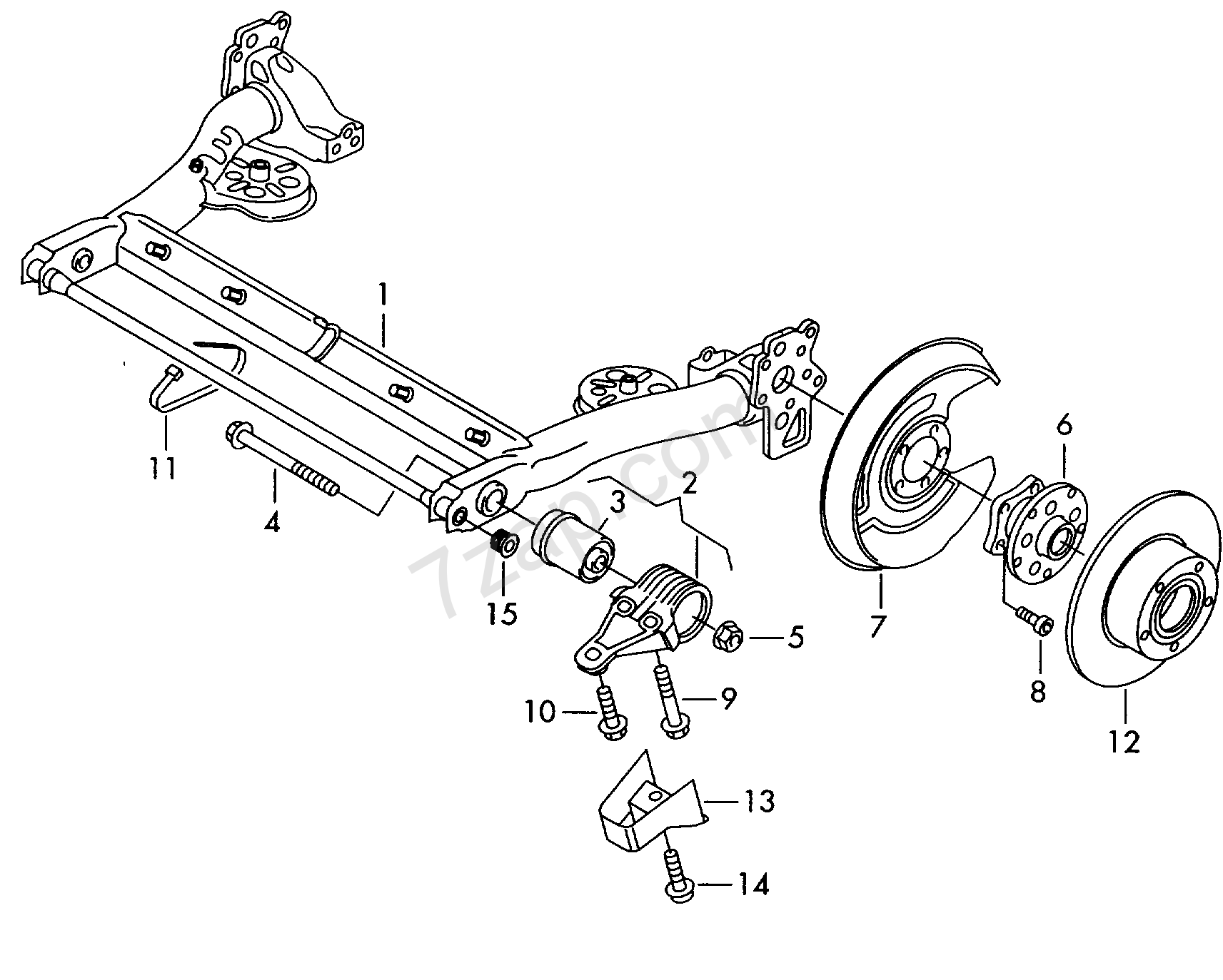

Тампоните на стабилизиращата щанга.

На мен заден десен тампон се счупи в движение слава богу на малка скорост и задния мост се откачи от купето!!! ....като се има впредвид какво може да стане ако това се случи при висока скорост то аз на твое място с неизяснен проблем в задния мост бих ги сменил ако не за друго то превантивно....При старите модели подобно нещо няма как да се случи ..но тук това е реална възможност която преживях за съжаление и още една причина да не обичам тази кола......

Компонент номер 2 . Смени ги . Ляв и десен . Може да разбереш лесно кой точно е, като се осовбоди моста от амортисьорите отдолу . Натискаш надолу моста един път отляво и втори път отдясно , това на повдигната кола, все едно искаш да вадиш пружините . От едната страна ( може и двете да е вече ) ще излезе без много зор пружината , това е повредената страна. Ако с по-голямо натискане надолу излиза с клизма пружината , това е здравата страна.
П.п. не мога да опиша точно , но аз ако пипна моста, веднага ще преценя дали е оттам и коя е страната :redface .

Цената комплект на този възел с прилична отстъпка е около 85лв. Има и само тампон,27-8лв. Но беше някаква неизвестна за мен марка. От Ауто Хелп е тампона.
