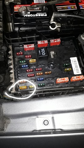

Здравейте, колеги моля ако някой знае за какво е този предпазител на VW Pasat 6 ,2007г. 1,9 TDI ,105к.с. да ми помогне.Намира се в двигателния отсек до акумулатора кутията която е.Появи ми се утечка на ток,след дълго четене тук не можах да намеря схема на предпазителите,мислех че е от радиото ,но не е.Като извадя този предпазител утечката изчезва,остава да разбера за къде е и да отстраня проблема.

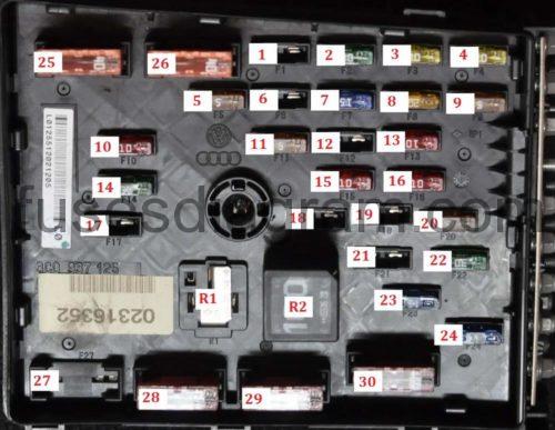

F4 (20A) Multifunction control module 2
https://fusesdiagram.com/volkswagen/fus ... at-b6.html
