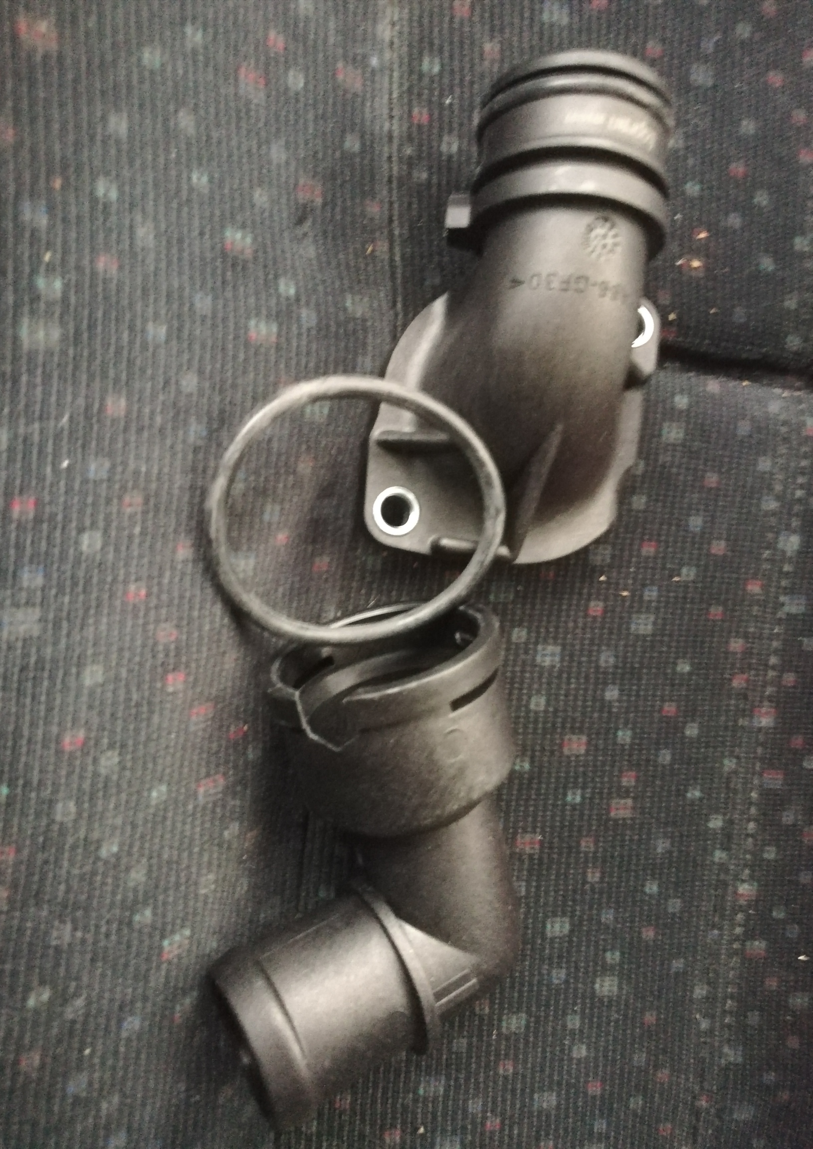

Ами не се вижда кое е, защото подлизва и всичко е мокро. Иначе съм закупил това

Този фланец с бързата връзка на снимката е счупен

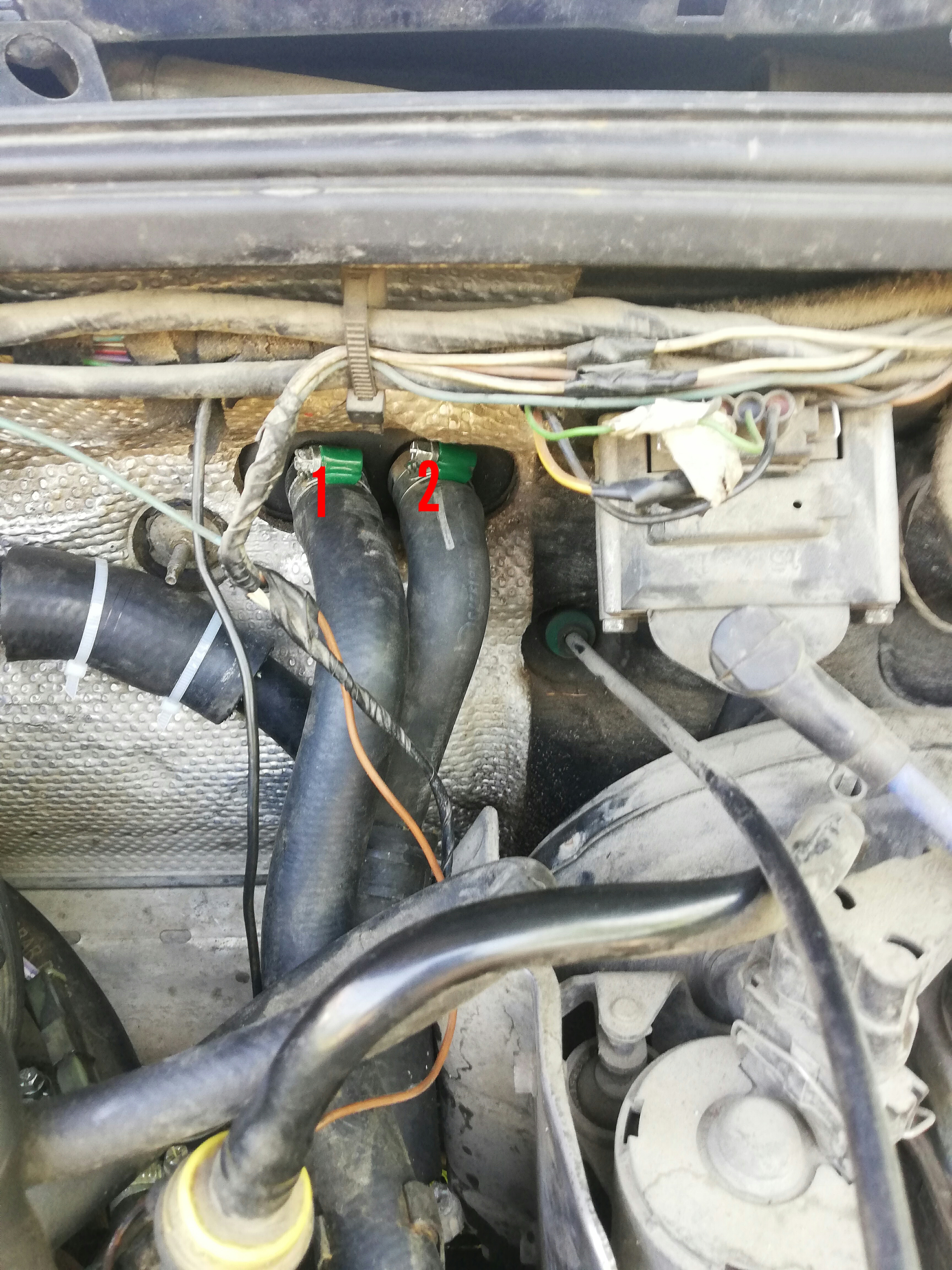

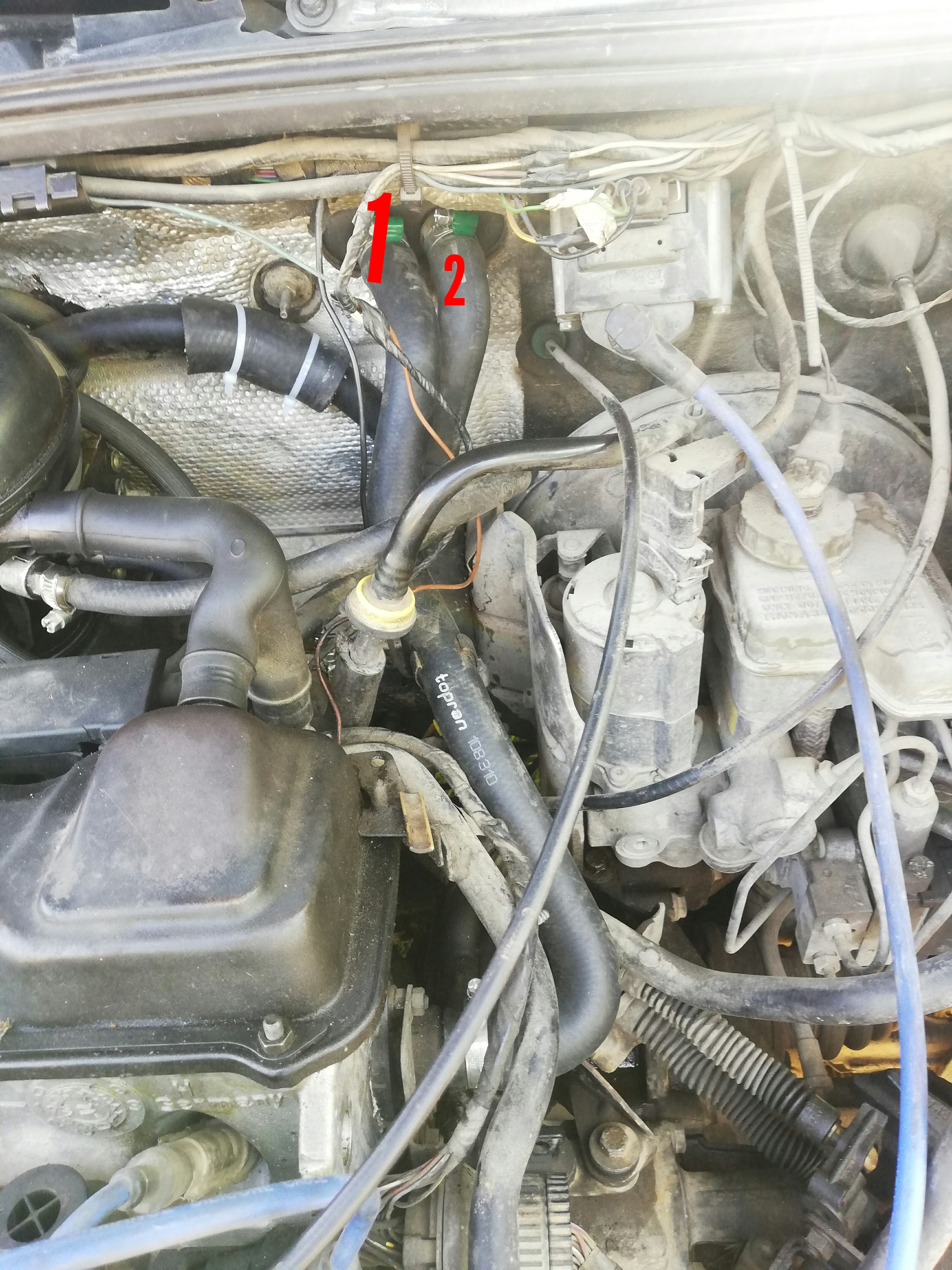

Оказа се спукан радиатор и някакси по маркучите олива чак там, друг въпрос. В левия или в десния щуцер на радиаторчето на парното трябва да влезе маркуча от трабата. При мен е така но на няколко други фв е на опаки.
Zdravko Zankov
Мнения: 13617
Re: Passat 94г 1.8 90кс спукано тяло термостат
Мнениеот Zdravko Zankov » Съб 27 юни 2020 20:16
Маркуча от фланеца на главата влиза в десния отвор. Като стоиш пред автомобила.

На Пасата не излиза ли директно маркуча от коляното и да влиза във водната помпа? Откъде тази бърза връзка? Или между 1990 и 1994 има промяна?
К.Одаджийски
Мнения: 12188
Автомобил: Saab 9-3 SS ARC
Двигател: B207L
Мнениеот К.Одаджийски » Нед 28 юни 2020 16:32
Промяна има
