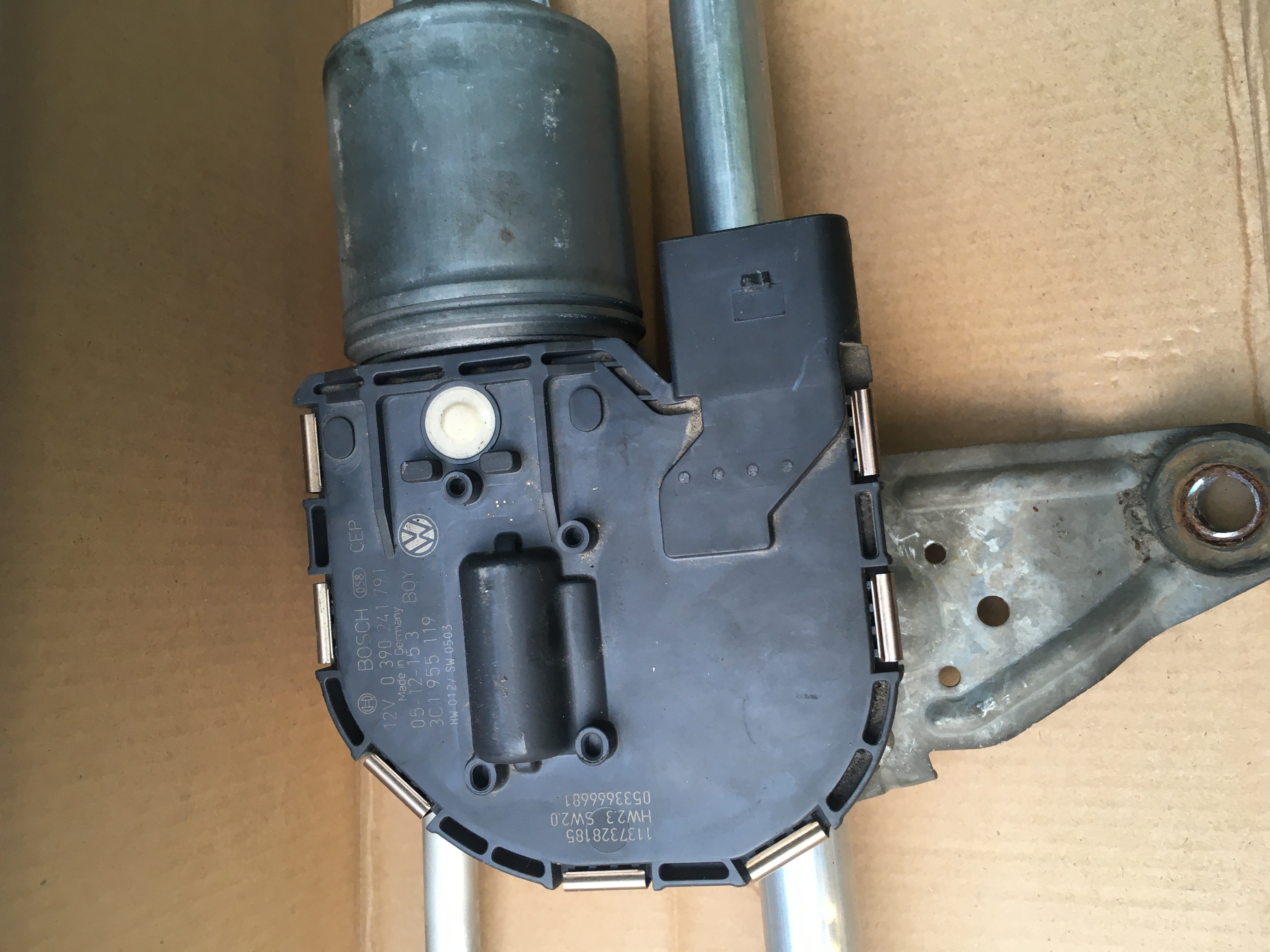

Здравейте.
Имам Passat B6 2.0 TDI BKP :)
Проблемът е,че никъде не мога да намеря мотор за чистачките отпред. Моторчето е Bosch с номер 3C1955119.
Проблемът тръгана като просто един ден чистачките започнаха да се движат много бавно и на пресекулки. На седвящи ден се удариха една в друга и дотам. Разглобих и видях,че едното рамо се е скъсало. Закупих чисто нов механизъм с рамена, смених го, прехвърлих мотора на новите рамена сглобих и... ГРЕДА. пак на пресекулки 1-2 пъти и тотално спря. По принцип искам чисто нов мотор да закупя, но не мога да намеря освен в гомеи магазини и сайтове за чаасти дори и втора употреба. Ще звъня през работно време в Порше да видя как стои въпроса, но ако някой се е сблъсквал с този проблем нека сподели.
Благодаря предваритлно.

Здравей,
Аз имах такъв проблем и си взех от морга рамена и моторче от Голф 5.
