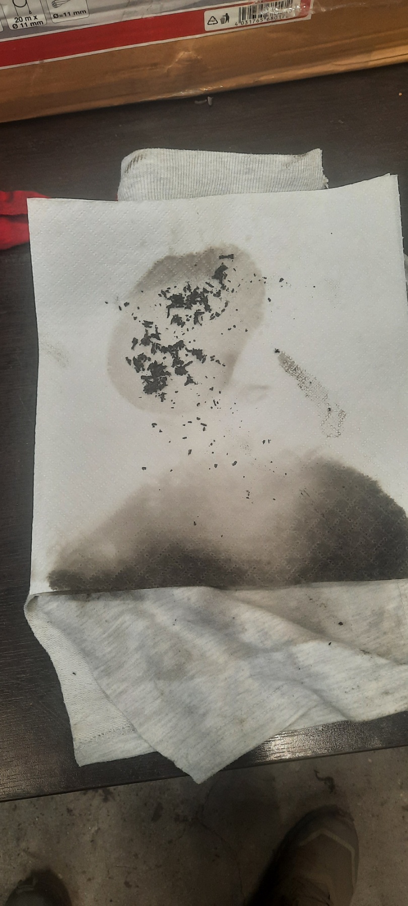

В общия случай се нaцепва и се къса или му се изронват зъбите, ама и да не се скъса или изрони, има и друг проблем с него - с времето започва да се разлага и парченца от него задръстват цедката на маслената помпа, в резултат на което ако подаването на масло не спре заради скъсаване/изронване на ремъка, намалява драстично заради задръстване на цедката с парченцата от ремъка ( не се вижда добре, но не е нагар, гума и текстил е ) :
Този ремък не е част от ангренажното задвижване и не е включен в ангренажният к-т, така е. Но ако смяната му се извърши заедно със смяна на ангренажен к-т, нито е сложна, нито е скъпа и не виждам причина да се рискува да се скъса или да се разпада и да задръства цедката. Аз за себе си, предвид състоянието, в което ги сваляме, съм възприел ресурс за смяна от около 250к км или 8-10 години, което настъпи първо. Не зная много ли е, малко ли е, но досега не сме имали случай да се скъса преди тези км или години.
Също така челният семеринг на кол. вал е много чест проблем за тази генерация двигатели (пластмасов е и редовно протичат), заради което е най-добре да се съчетае всичко - сваля се ангр. ремък, сваля се семеринга, сваля се картера, сменя се ремъка за помпата и всичко се сглобява наобратно. Разликата между нормалното обслужване (ангр к-т и челен семеринг) , спрямо смяна и на ремъка, е сваляне на картера (елементарен) и нов ремък за помпата (90-тина лв оригинален). Разбира се, както вече написах, като се свали картера, цедката трябва да се почисти/смени. Често се разпада и дефлектора в картера (пластмасовия щит против плискане на маслото), ама и той е 100-тина лв оригинален.
Предвид в какво състояние ги сваляме на около 200-250к км, не виждам как може да изкара 500к км
