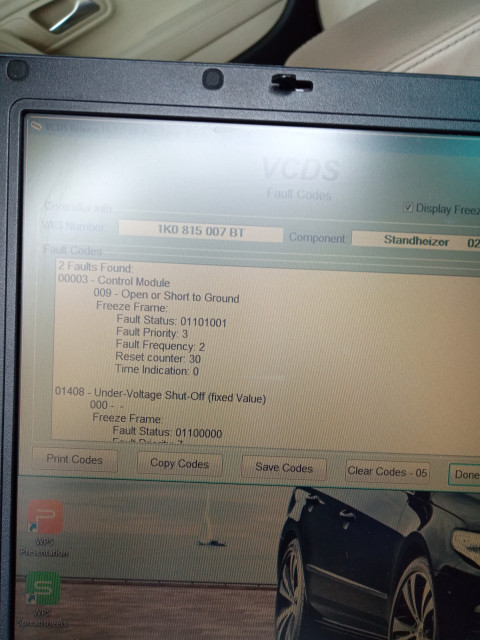

Здравейте колеги, не бях карал колата една седмица и ми се случиха следните два проблема.
:arrow Когато колата е само на контакт не се включва перката на парното, а само цъка както се чува на първия клип. Като запаля колата няма проблем тръгва си. Няма никакви грешки в Auto HVAC.
:arrow Когато цъкна копчето за печката (през лятото го пускам на режим вентилация) само премигва и не се включва(клип 2). Имаше записани 2 грешки в Aux. Heating (на снимката). След като ги изтрих, натиснах пак копчето и записа само първата грешка за Control module.
Някой да има идея защо така става и къде се намира контрол модула на Aux. Heating-a? Замерих и 2та акумулатора този на двигателя и този в багажника(акумулатора за печката) и 2та дават нормален волтаж 12.4 до 12.6 V. Възможно ли е този акумулатор в багажника да е издал багажа и затова да прави така?

Реших проблема колеги. Оказа се, че втория акумулатор, този в багажника за печката е отишъл, въпреки че стойностите са му в ред, но явно компа на печката не го харесва (тъй като е оригиналния от още от завода 2009г). Смених акумулатора с друг и всичко си тръгна.
