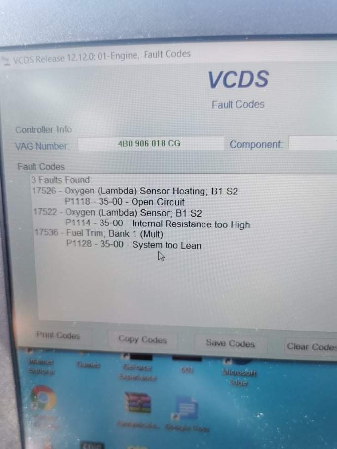

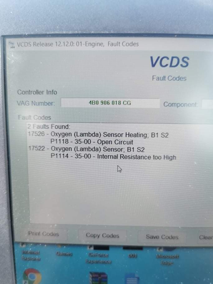

После изчистихме всичко, палим и тест. Естествено запали трудно и после около 20 сек. все едно е на 2 цилиндъра. Оправи се и вече отиваме да я видим как е в движение. На 3-та ускорение до 6000 оборота - ми върви си колата, и на газ и на бензин, никакви проблеми. Спираме и ...... само две грешки.

Първите две грешки са за втората ламбда сонда което не е фатално...третата е за пропуск-неплътност във вакуми или картерна вентилация и може да създава малки или големи проблеми ....

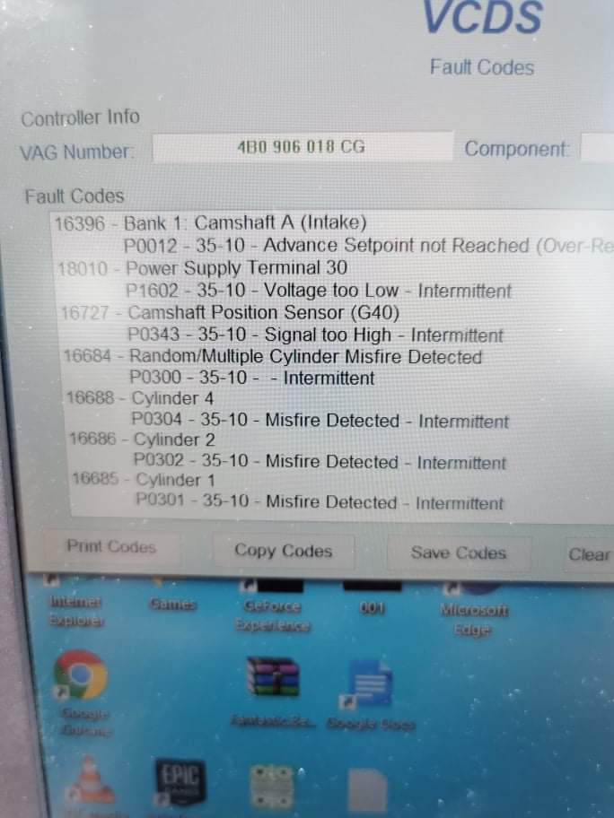

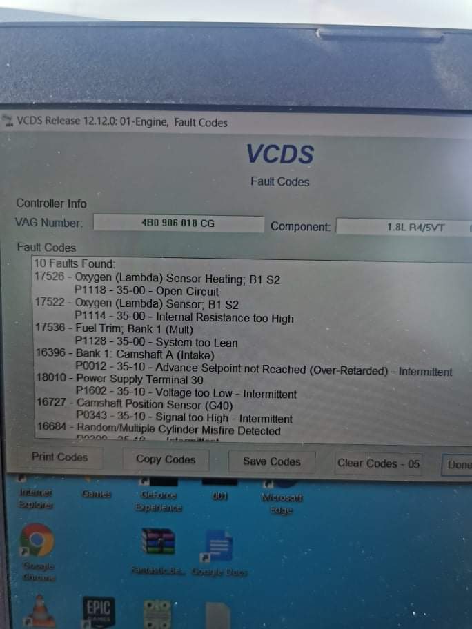

Днес на обяд пак я закачихме и беше записала отново двете грешки за ламбдата, онази третата, която казваш че е за вакуума и грешки за детонациите. Поне нямаше грешки за разпределителните валове. Възможно ли е от ламбдата да ми прави тези мизерии сутрин и да бърка детонациите. Казах, че на газ си върви добре, ама май и тук си прави номерца ама не така ясно изразени като на бензин.

Не ....не е от сондата
