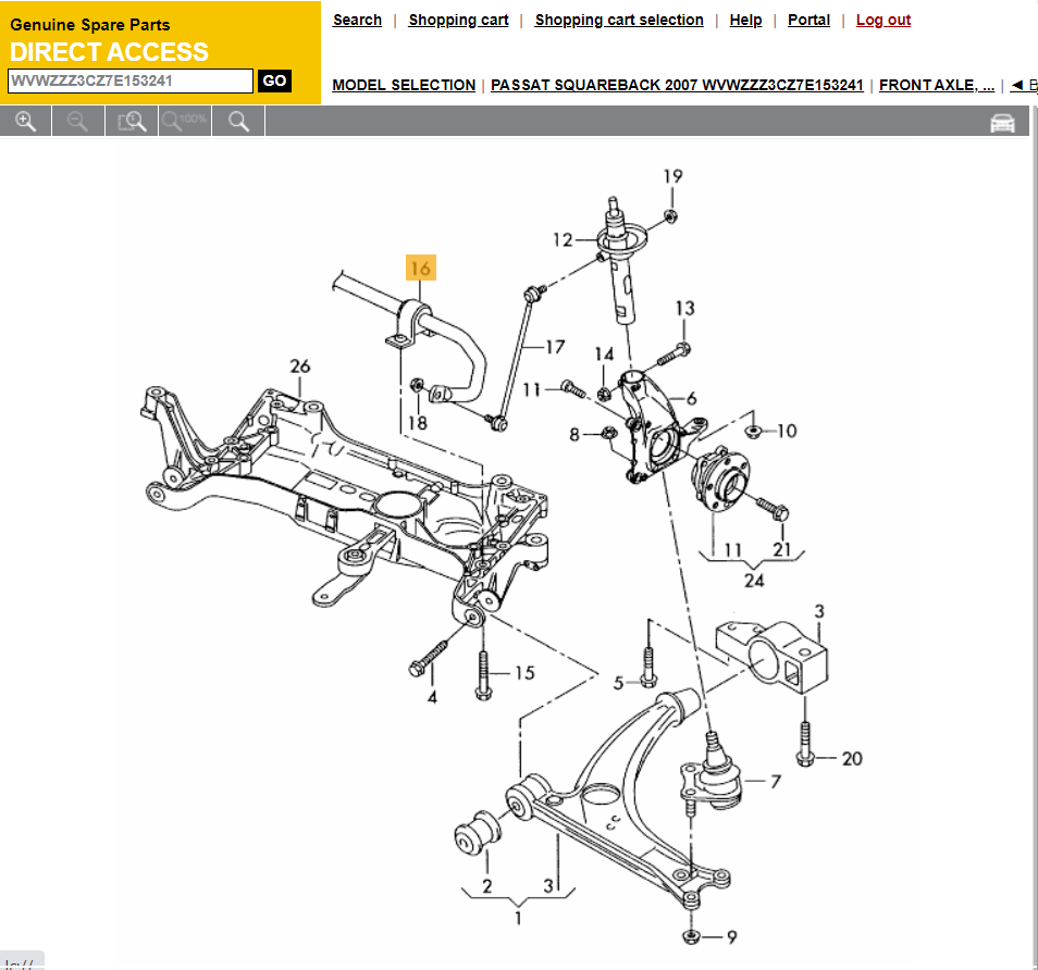

Прати номер на рамата да проверя какво дават за този автомобил.

WVWZZZ3CZ7E153241
Ако намериш и линк с ремонтен конплет по сайтовете за авточасти да видя за какво става въпрос ще съм ти благодарен колега.

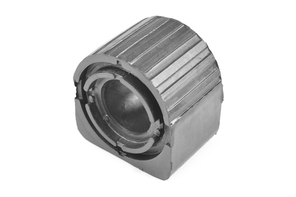

За този автомобил по номер на рама излиза цяла стаб. щанга, няма отделен номер за тампоните.
По оригинален номер на щангата излизат тампони на марката tedgum
Цената им е под 20 лв./бр.

Което да разбирам че има отделно продаващи се ремонтен комплект тампони...
Благодаря колега за бързата реакция.
Почвам да търся из нета такива тампони :)
