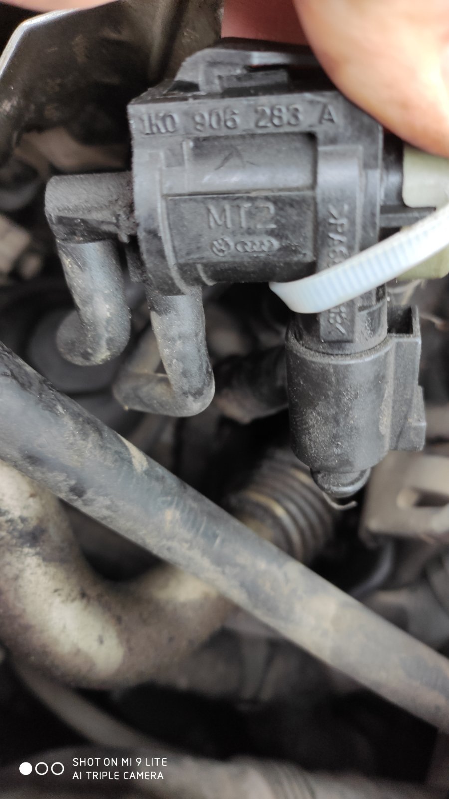

Мнениеот wein » Нед 22 ное 2020 11:33
Здравейте,смених въпросния клапан и вече около 800км нямам никакъв проблем, пак пиша- грешката се появяваше само при каране на по-ниски обороти, ако работи на място или се кара с обороти над 1300 грешката я нямаше.
