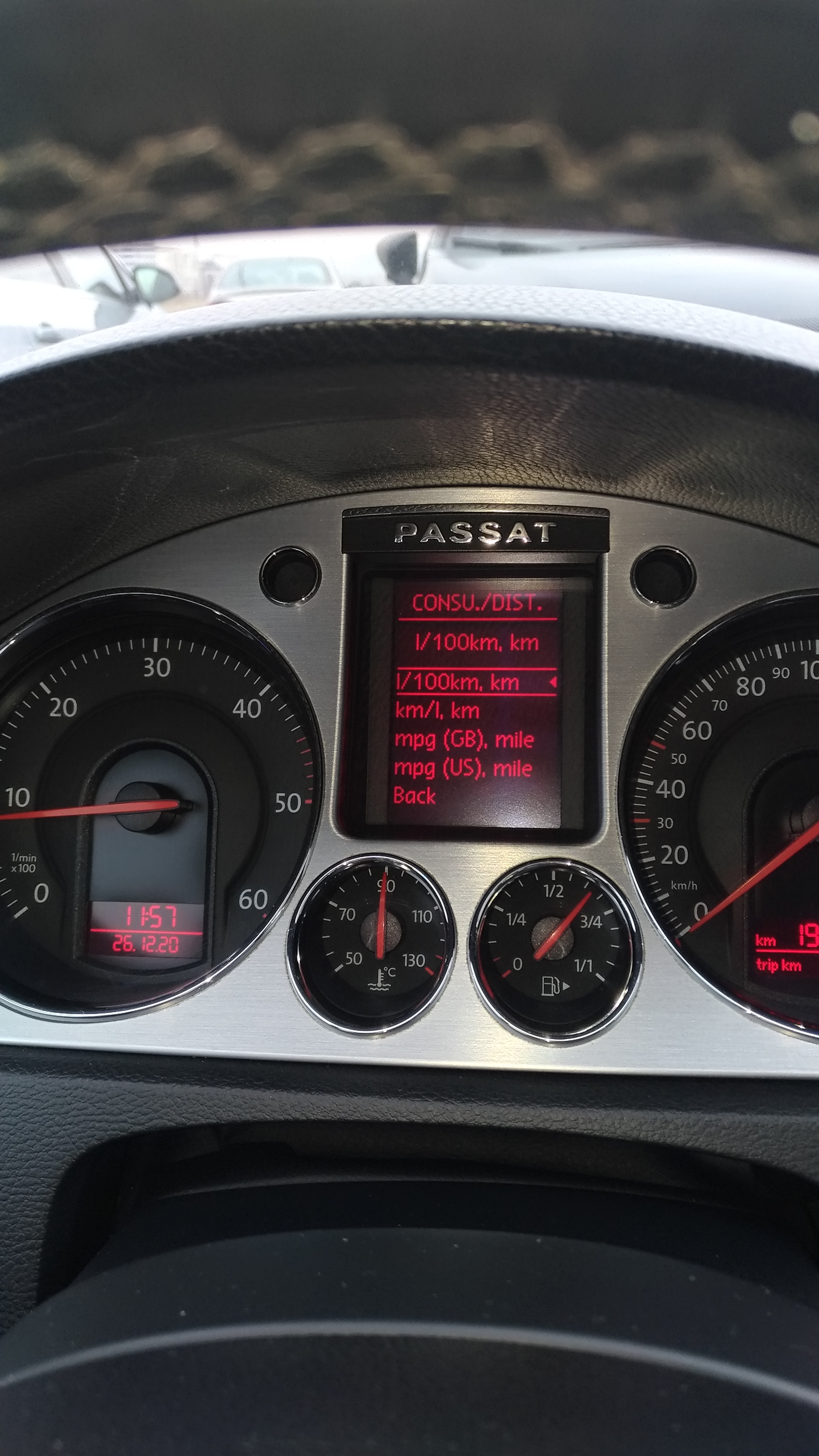

Мнениеот miroplovdiv » Вто 10 ное 2020 22:14
Здравейте,някой дали знае как да сменя мерните единици от галон за километри ,към литри за километри. Става въпрос за Пасат 2006

Трябва ти кабел и програма VSDC. Променя се държавата с някоя европейска. Прегледай това https://www.vagdrivers.net/forums/index ... opic=56419

Мнениеот miroplovdiv » Пет 25 дек 2020 9:56
А, някой който го има този кабел и е в състояние да свърши тази работа-- срещу заплащане разбира де?

Re: Смяна на показанията на борд компютъра
Мнениеот Asko VW » Съб 26 дек 2020 13:48
При мен тази настройка я има в менюто на борд компютъра. Не знам дали при всички екземпляри го има, менюта май не са еднакви и зависят от това как е поръчан автомобила. При малките екрани пък не знам дали изобщо има меню с настройки или са само с инфо за разход и подобни. Ти с какъв дисплей си?
