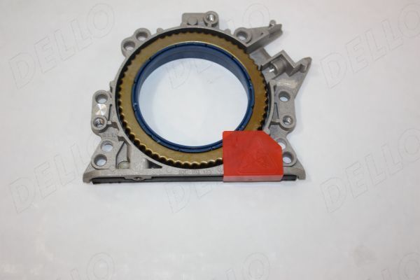

Някой сменял ли е въпросната гривна?
Въпроса ми е ако е превъртяла тази гривна,от която чете сензора на коляновия вал-какво става?
благодаря

Разминаваща се синхронизация между двата вала.Няма как да превърти, освен грешен монтаж.

Смених я,беше избягала 3 зъба

Докарва се на белези колата и тогава се сменя семерингата.Спазваш процедурата по смяната и няма да имаш проблем.При грешен монтаж, колата няма да запали.
