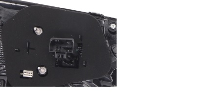

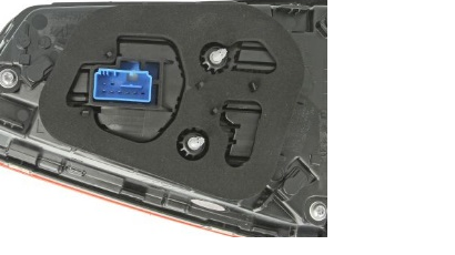

vladtod®
Мнения: 2080
Автомобил: Passat
Re: Passat B8 - подобрения
Мнениеот vladtod® » Пет 20 ное 2020 15:20
Буксата изглежда различна, поне на цвят ,едната синя другата черна ако имаш възможност направи сверка преди покупка. Аз бих избрал този вариант.

dakity написа:Точно за това ми е питането, да.
Ниво 2 на задните стопове, са вторите приложени.
Нужна ли е интервенция, различна от заманя?
За да ги смениш ти трябват преходни кабели.
Нещо такова, но от алиекспрес примерно : https://www.kufatec.com/en/volkswagen/vw-passat/passat-b8-3g/cable-set-led-highline-taillights-retrofit-for-passat-b8-estate-43666
