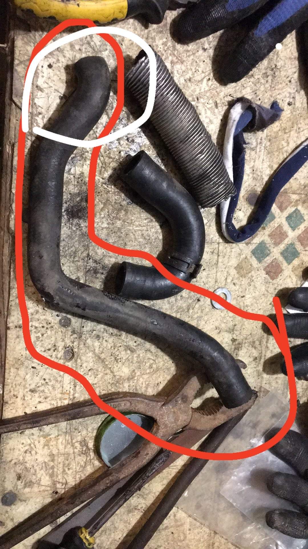

Точно тая двойна метална тръба имам изкарано и маркучите .. единия маркуч обаче ми трябва парт номер защото е скъсано .. ще кача снимка ,видеото гледах няма да върши работа
Ето тая ми трябва
Двойна металната е за антифриз , за ауспуха си има отделно това отива до средата на генерацията

Тук, тук, или тук.

Благодария колега ,
