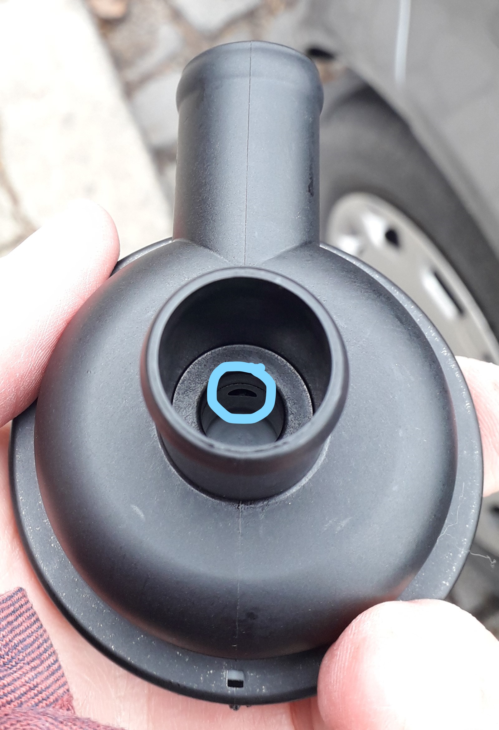

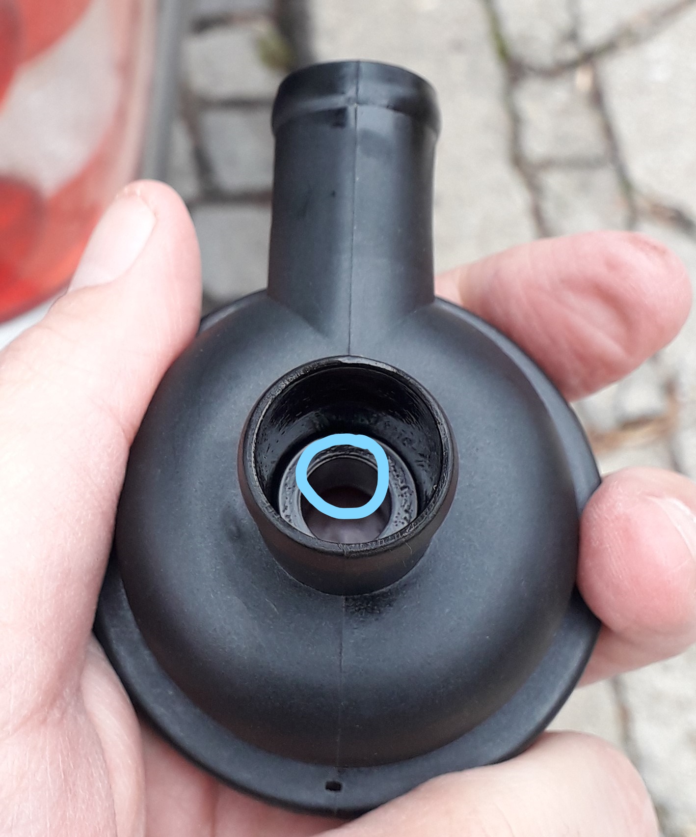

Днес получих частта и ето какво установих:

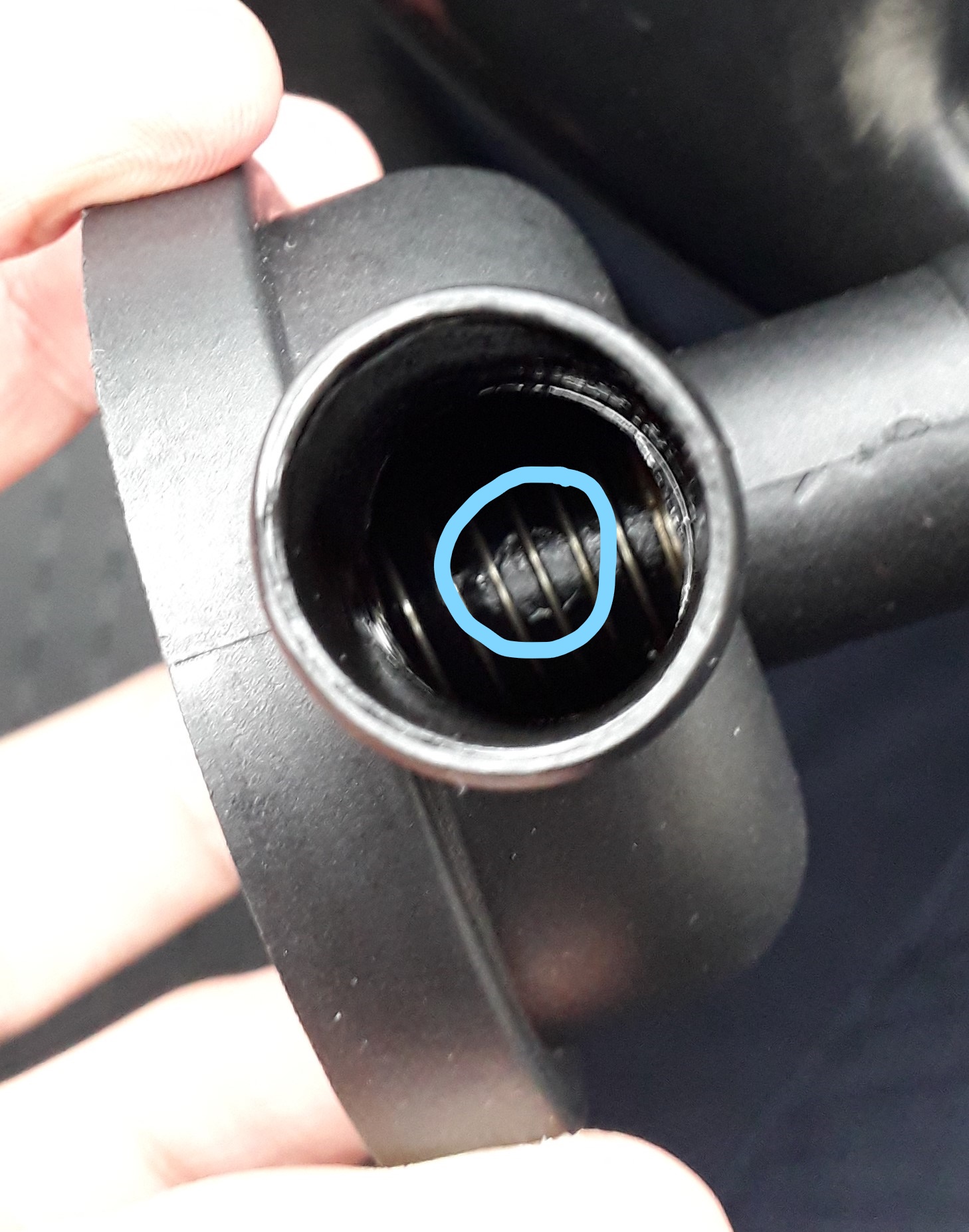

Това е неоригиналният:
А това е оригиналният:
Както се вижда на снимките, на оригиналния клапан има един отвор, който при неоригиналния го няма. Там при пружинката на неоригиалния се забелязва, че има очертано кръгче къде да бъде отворът, но него го няма.Такъв има при оригиналния.
Изинявайте, не съм направил много снимки за съпоставка, защото днес, когато снимах, нямах още идея да ги качвам. Но мисля, че пак можете да се ориентирате.
Не зная да ли проблемът ми ще се оправи с тази смяна. Не разбирам и не мога да аргументирам дали липсата на дупчица би създало някакъв проблем.
За себе си обаче съм убеден, че поне смених един боклук. И, ако заради него, смених още няколко излишни части по колата, ще отида в магазина, не, за да се караме или да си искам парите,но просто да обърна внимание, че има проблем с тези части и да не ги продават на хората.
С темата искам просто да покажа, че разлика, дори в една такава глупава част, има и препоръчвам на тези, които възнамеряват да сменят този клапан, да си преценят добре какво да купят.
Това е. Успех на всички в отстраняването на проблемите си! :)

Иначе, без да имам претенции, че разбирам,аз вече не съм сигурен, че няма нищо повече. Дори напротив. Както виждаш, на неоригиналния са пропуснали да направят дупчица, през която трябва минава въздух най-вероятно :) Мястото на дупката е очертано, само, че някой не я е направил. Също така не мога да съм сигурен пружинката с какво качество е, от какъв материал е, със същото усилие ли се свива, мембраната каква е и т.н.

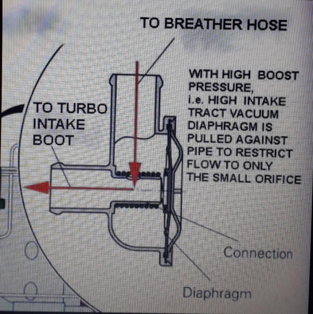

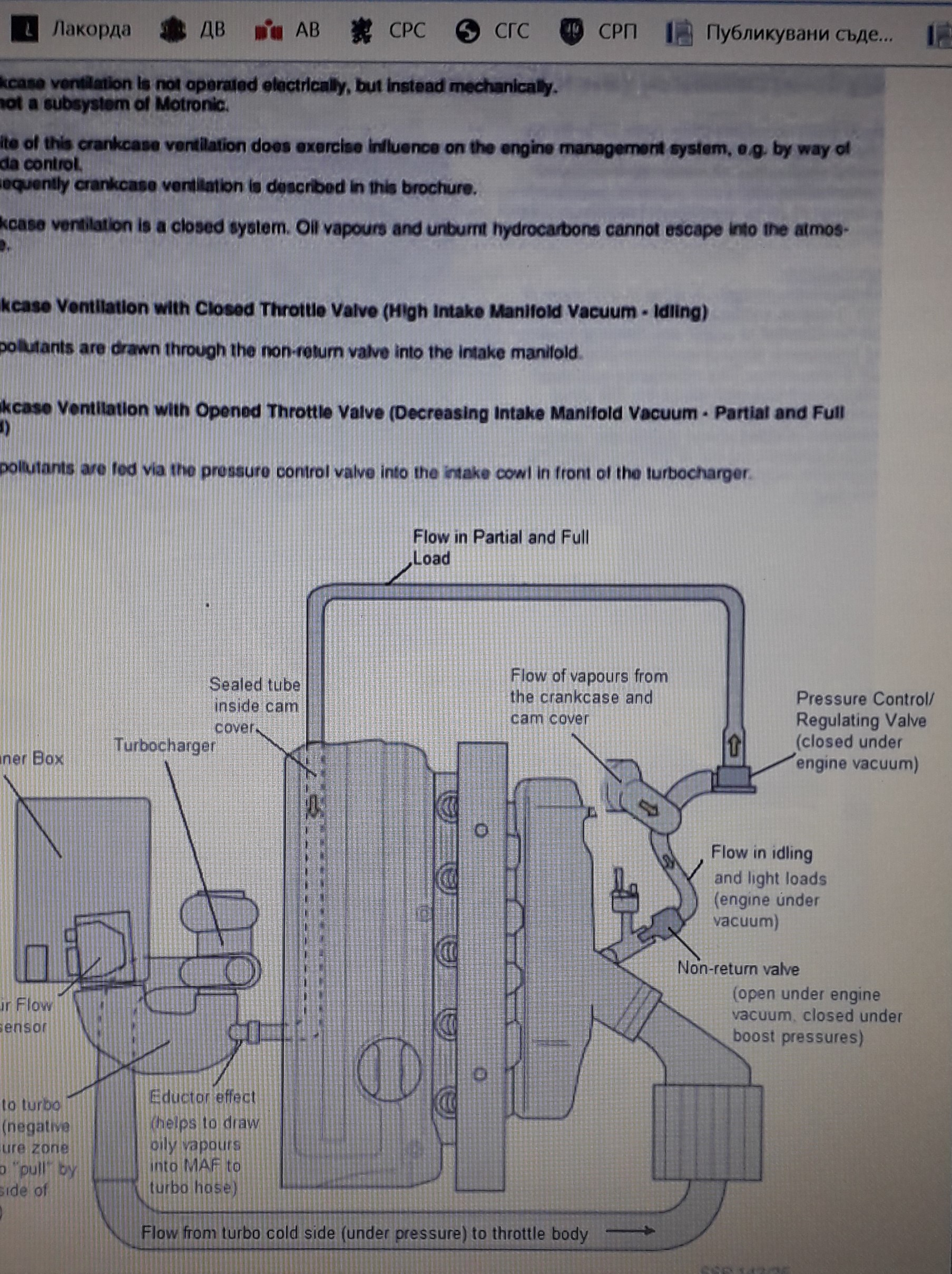

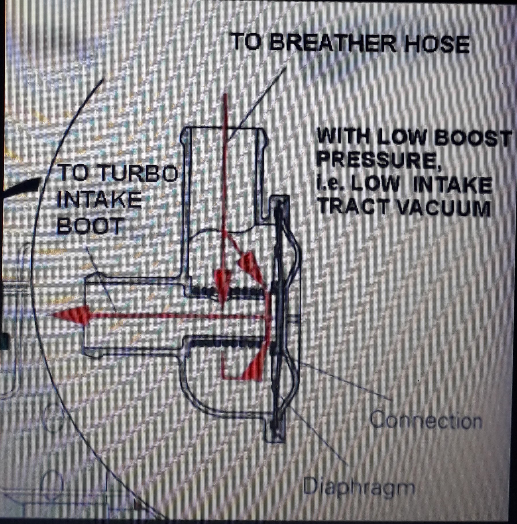

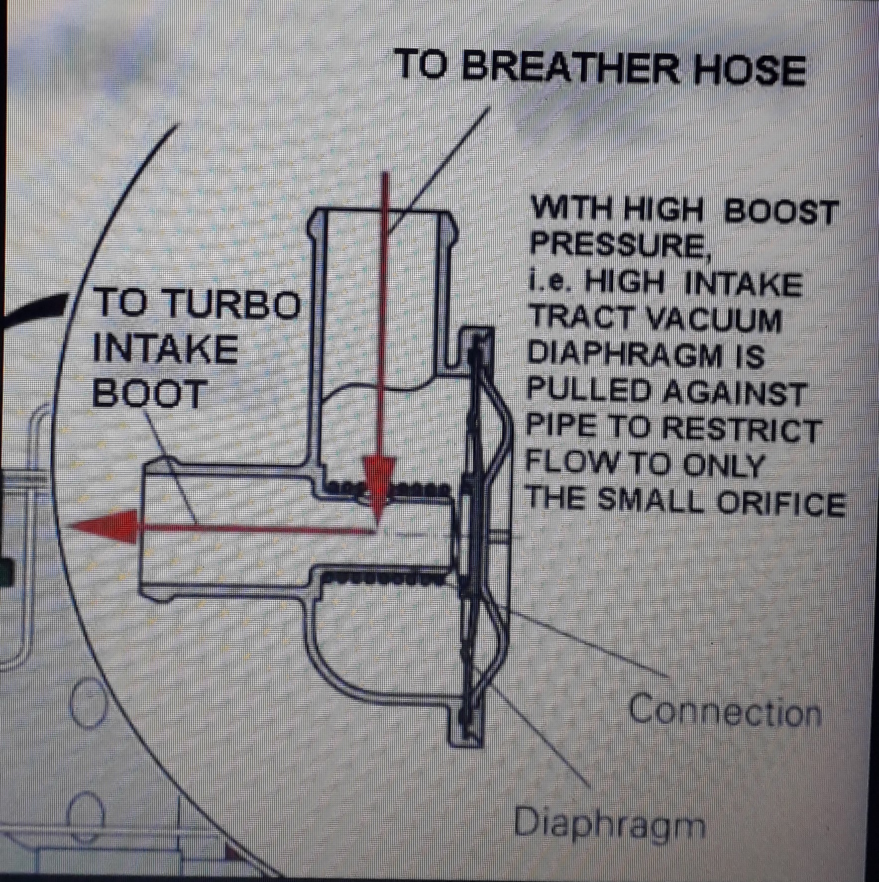

Здравейте, ето и какви схеми открих:
Съжалявам са качеството.

тази дупчица може да е от другата страна и ти да не я виждаш а реално да си я има...съмнявам се че продължават да се продават чак толкова върли ментета какато преди....
Re: Passat B5.5, 2004, AWT - 1.8T - ОТКРИТА РАЗЛИКА между оригинален и неоригинален клапан за картерните газове!

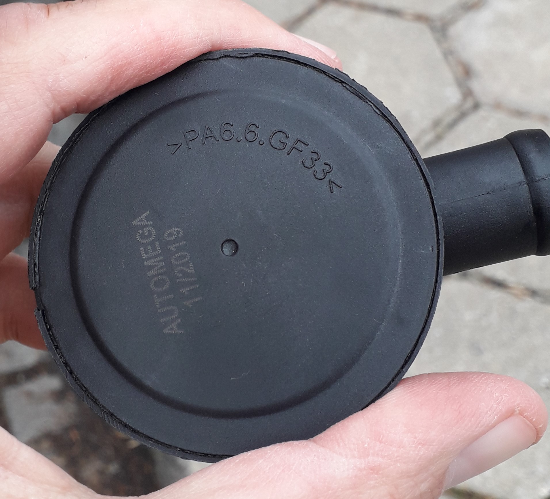

От която и страна на пружината да е, погледнеш ли отдолу, от където се вижда мембраната, дупка не се вижда. (виж снимка 2)
Освен това, се вижда очертанието на дупката, където би трябвало да е. Очевидно е било подготвно за пробиване там и не е направено.
