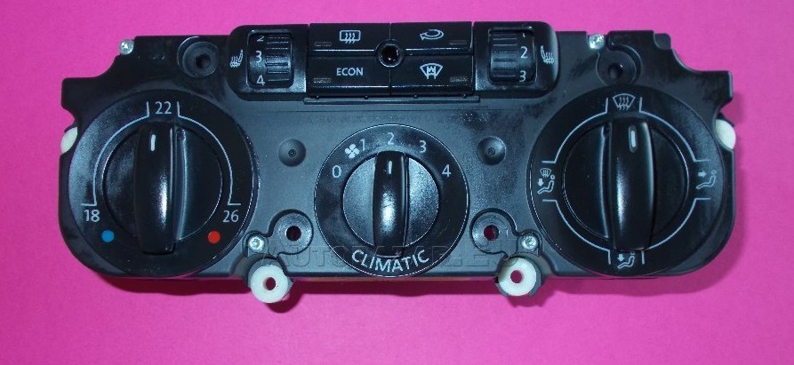

Здравейте имам проблем с парното на пасата духа само студено или външна температура топлото го няма никакво. Ето с такова оборудване съм. Ако може някаква информация снимки или видео. Блоагодаря!!

На служебното ми поло имам такъв проблем (и то е с такива врътки за управление на парното). При загряла кола на 90°С духа хладно и разбрах, че врътката за топло-студено е проблемна и към надписа 26 не работи добре.Като я развъртя няколко пъти дава контакт и пуска топлото. Откъм студеното няма проблеми. Вероятно врътката е потенциометър и се износва с времето.
