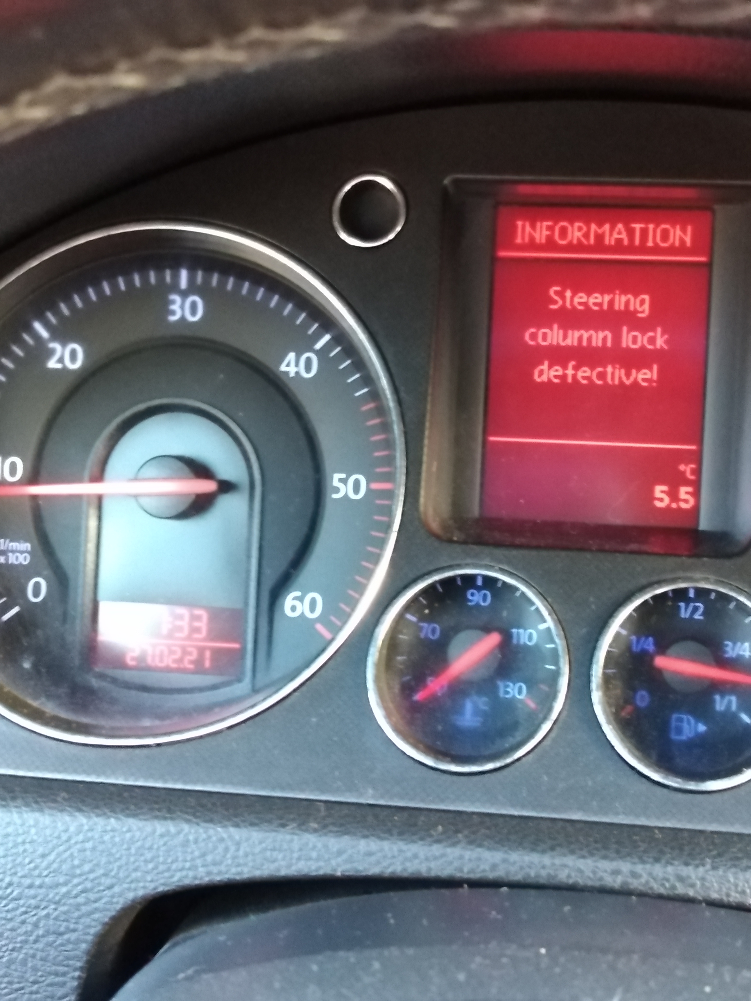

Мнениеот Stenli1 » Нед 28 фев 2021 15:57
Stenli1
Мнения: 15
Регистриран на: Пет 15 яну 2021 13:29
Re: Въпрос за светлинен и звуков сигнал на таблото на пасат Б6
Мнениеот Stenli1 » Нед 28 фев 2021 16:07
Вчера сутринта пак го направи докато дам на контакт този път изчака звуковия сигнал спя запали остана червения Волан на таблото и изписа тази грешка от снимката която ще се опитам да кача. Преведах го излиза дефект на стрийминг колоната

Мнениеот radotom » Нед 28 фев 2021 19:01
:icon_lol
Не е стрийминг, а стиаринг, демек кормилна ключалка.
Проблема ти е в заключващия механизъм на волана - този, дето не дава да се върти геврека.
Преди няколко месеца и друг колега имаше подобен проблем.
Не съм сигурен, но май го реши с нов механизъм.
Малко е кекав механизъма и доста... хммм... афив
Особено ако се е случвало да е леко понапънат волана като палиш, лесно се износва и спира да се движи. В началото само забавя, по-нататък може и тотално да блокира
Кумът ми имаше ядове с тази ключалка, но на Рено.
Та от там ми е информацията.
Ако сам ще го правиш, внимавай, че диванетата слагат крепежа с изтънени болтчета с обратна резба.
Тръгнеш ли 'уж' да развиваш като нормален болт, къса му се главата и си до там! :icon_lol
Предполагам, направено е като някаква защита срещу пишман-крадци.
Не, че тези, дето ще влезнат, няма да знаят по-добре и от техниците в официалния сервиз за какво става дума, де! :banghead

Мнениеот Stenli1 » Пон 01 мар 2021 21:58
Благодаря ти колега (radotom) за бързия и изчерпателен отговор и за помоща за решаване на проблема. Ще се заема да видим какво ще стане

Аз съм срещал проблема по форумите, останах с впечатление, че е електронен проблем с модула, който управлява ключалката на волана. Това е от нещата, които не са се случвали с моя кошник. Иначе бая болежки минаха :biggrin .
