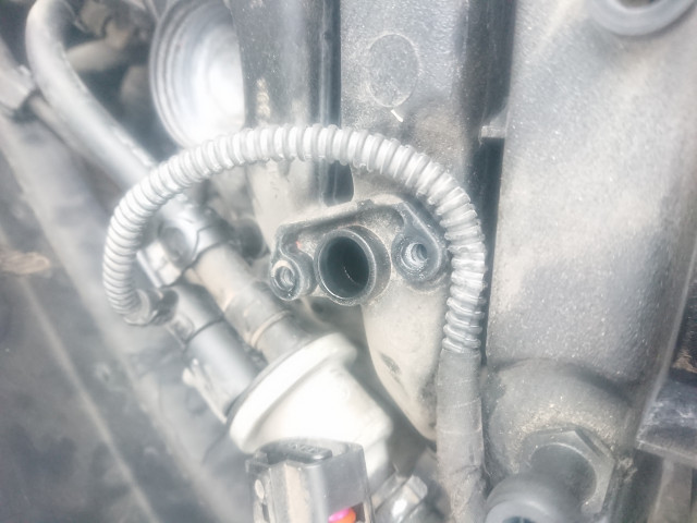

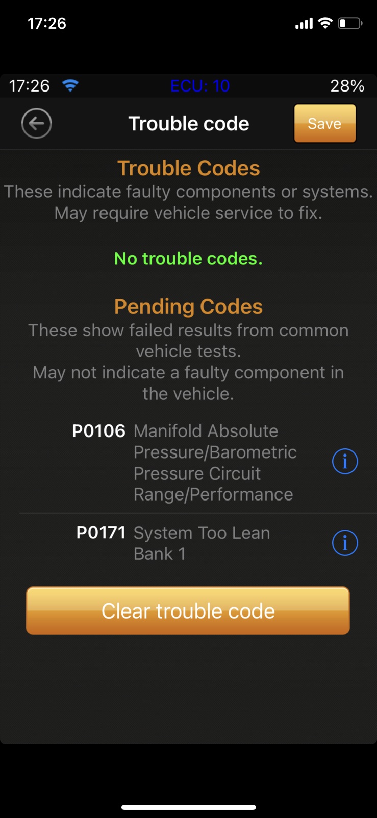

B6 2007г 1.6 BSE бензин
P0106 Manifold Absolute Pressure/Barometric Pressure Circuit Range/Performance
P0171 System Too Lean Bank 1

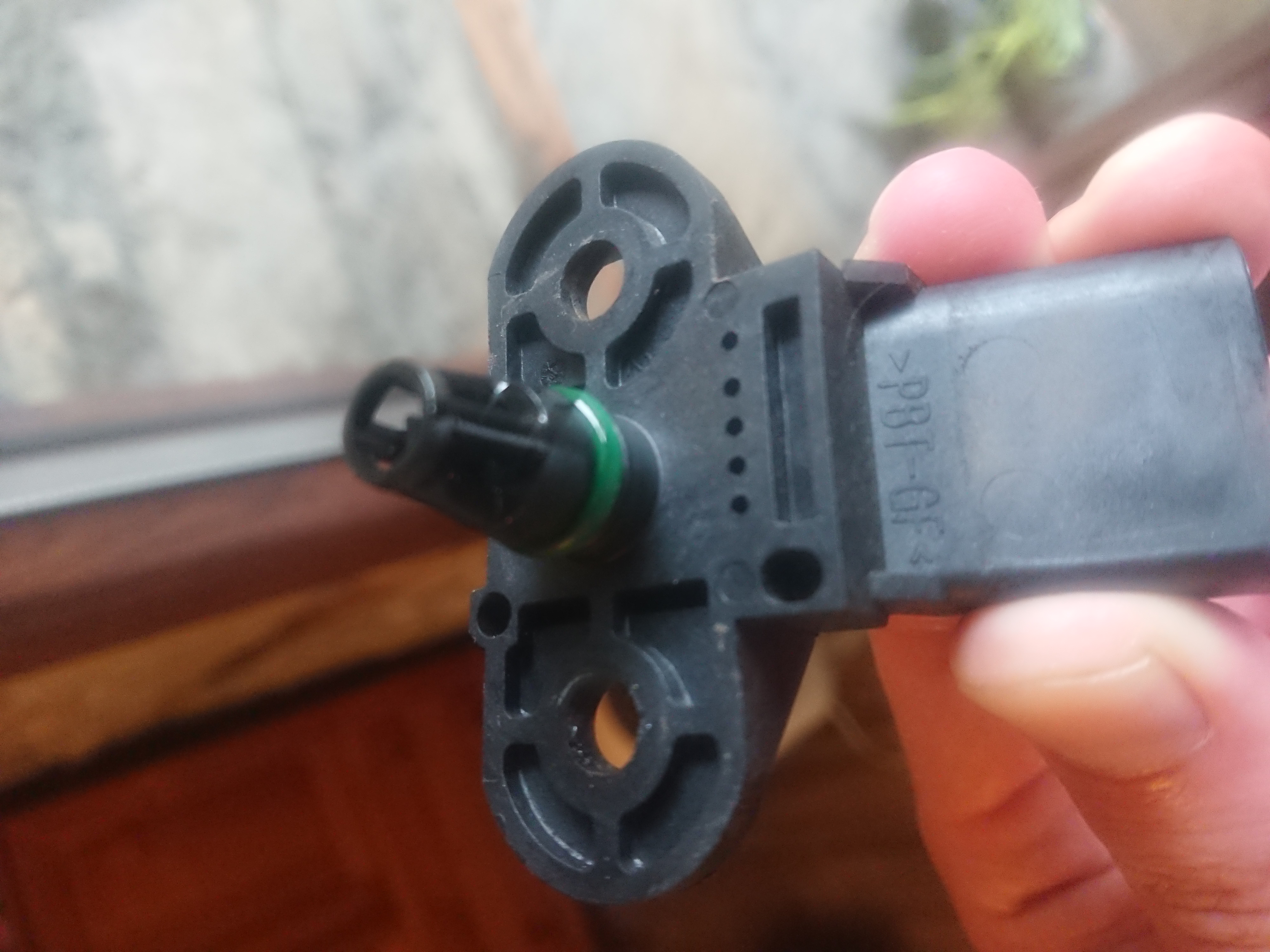

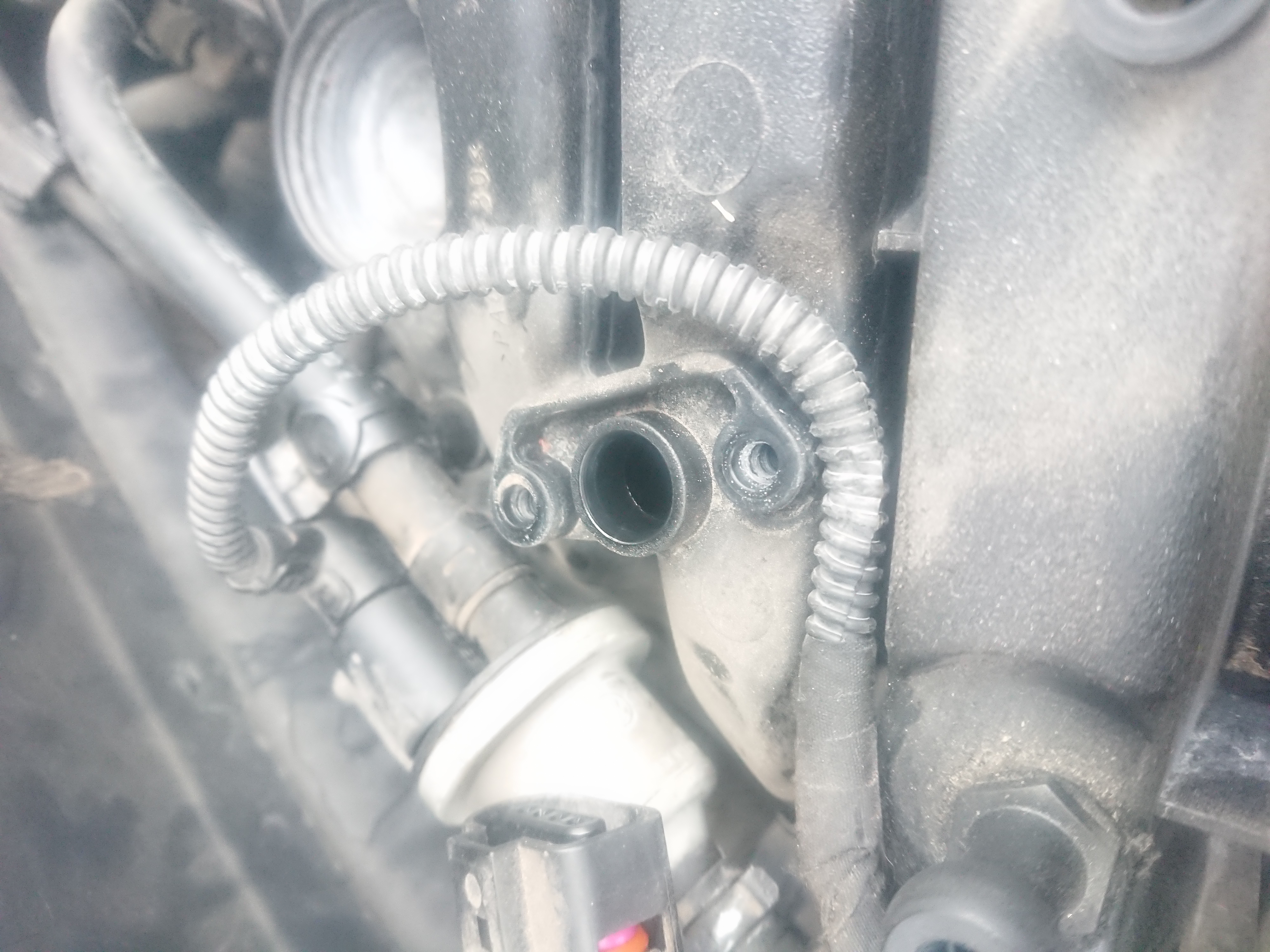

мап сензора го намерих и извадих. На слънцето лъска, като че ли е омазнен, както и дупката в която влиза.
Мирише на бензин.
С какво мога да го почистя - спрей за електрически контакти или wd 40? В Дупката да пръскам ли също?
На празен ход играят оборотите сериозно и понякога загасва. На високи над 2500 не усещам проблеми и върви нормално на извън градско.
От сервото проследих един маркуч, който влиза в колектора за вакуум - изглежда наред.
Пръсках с вода - нищо.

оказаха се уплътнения на всмукателните колектори.
предната седмица ми сменяха гарнитура на главата. като са я събирали или са защипали уплътненията, или им е дошло времето
