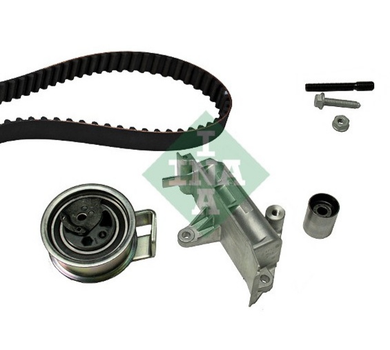

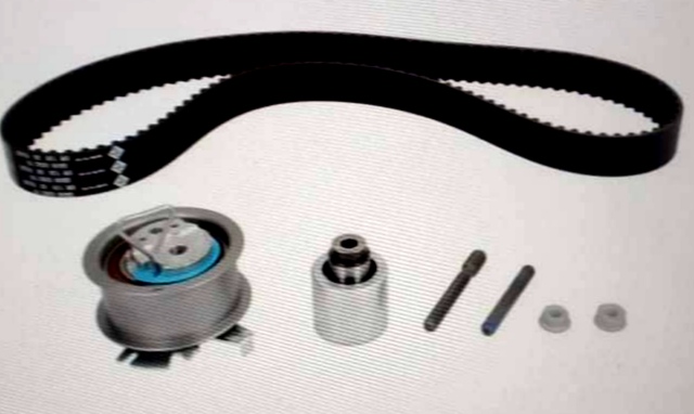

Здравейте,
искам да разбера защо комплект на INA с номер 530 0090 10 не пасна по ролки за моят Пасат 1.9 ТДИ 131кс.
Ролките били други каза майстора и сега ги продавам с демфера, че и той не пасвал и имаше глупоста да вземе само ремъка.
Та в интернет пише, че стават, съответно някой има ли идея защо не паснаха и каква е разликата в ролките на 2те прикачени снимки.
Ролки на комплекта 530 0090 10, не пасващи
530 0090 10 INA.jpg (53.62 KиБ) Видяна 904 пъти
Примерни ставащи ролки

Re: Ролки ангренаж за Пасат б5.5 1.9 TDI 131к.с.
Мнениеот Vlad777 » Чет 20 май 2021 13:47
Дай номер шаси.
като цяло е трябвало да върнеш комплекта.
Кой е тоя майстор?
Мнениеот cecoa1 » Чет 20 май 2021 14:44
Поне два вида са. Доколкото помня ги сменят след някоя дата 2001 или 2002г, и даже на по-новия му дават по-дълъг пробег между смените.
Мнениеот powerade » Чет 20 май 2021 14:45
До година на производство 07/2002 е горния к-т, от 08/2002г е долния комплект (визирам снимките)
Така че явно твоята е производство след 08/2002г или и е сменян моторЯ
