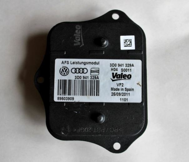

Изчистих всички записани грешки през VCDS, но при ново сканиране тази се появи отново. Прочетох темите за AFS по различни форуми, но не открих подобен проблем и съответно грешка, като тази на моя автомобил. От всичко прочетено обаче се ориентирах към две неща - 3D0 941 329 A (модул на AFS - Power Module for Cornering lights, намиращ се под фара) и 5M0 907 357e (модул на AFS - Xenon Headlight Unit, намиращ се зад жабката на пасажерското място).
Реших да започна с подмяна на Power Module for Cornering lights.
Като цяло за подмяната на този модул се изисква демонтаж на фара, което значи и откачане на решетка, броня и т.н. Мой познат ми каза, че е сменял такъв модул като е демонтирал единствено подкалника - и в двата случая става въпрос за ляв фар. Разкачих подкалника, като за целта автомобилът беше качен на подемник и се оказа, че наистина има достатъчно място за достъп както до баласта, така и до самия модул. Смених го буквално за нула време. След поставянето на новия модул запалих автомобила и грешката вече не се появяваше, а фаровете възстановиха функцията си на саморегулиране. Прочетох отново системите с VCDS и изтрих грешката в модул 55. След ново сканиране вече не се появява никаквъв проблем и AFS системата работи нормално. Не се наложи кодиране на новия модул.

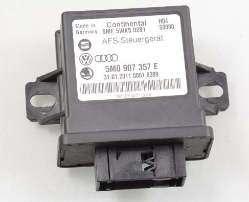

Що се отнася до 5M0 907 357e (модул на AFS - Xenon Headlight Unit, намиращ се зад жабката на пасажерското място), до колкото успях да разбера за него трябва да се направи съответната кодировка. Намерих и сайт, в който това може да бъде направено - https://vagcode.info/components/sw_pn-5 ... %20357%20E
Също така, за да може да бъде кодиран към друг автомобил SW/HW трябва да съвпадат на 100% - в моя случай този модул трябва да е SW: 0105/HW: H04.
Иначе модулът изглежда така:
