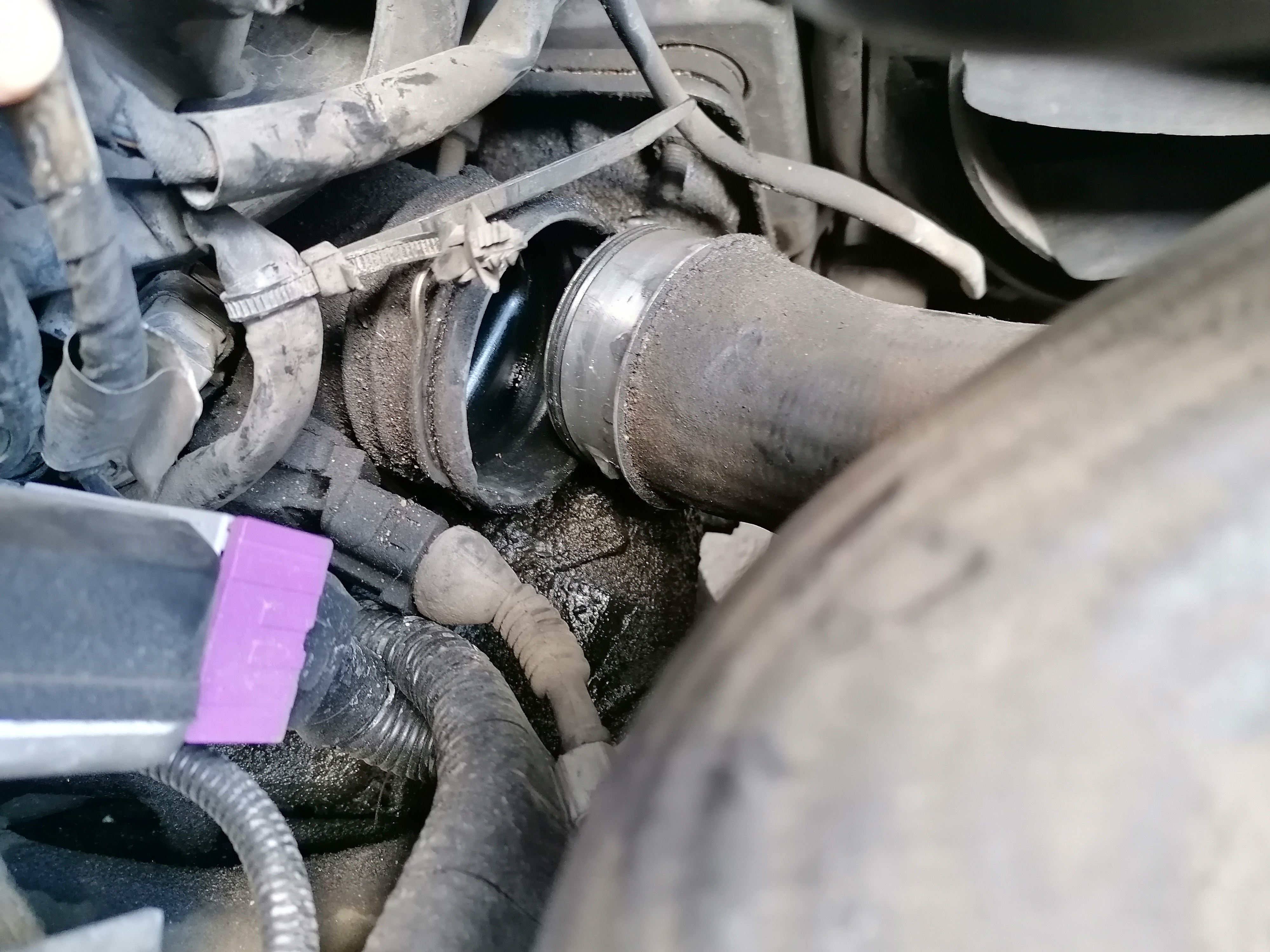

Омасляване има по маркуча към турбото, както и връзката на въдуховода от двигателя при кулера. Там мисля, че е заминало уплътнението на въдуховода, както и се забелязва масло в кулера, което не знам от картернети газове ли е или като цяло идва от някъде, където не трябва. Снимка на въздуховода от турбото нямам, но тази е на другия, чието уплътнение ме съмнява.

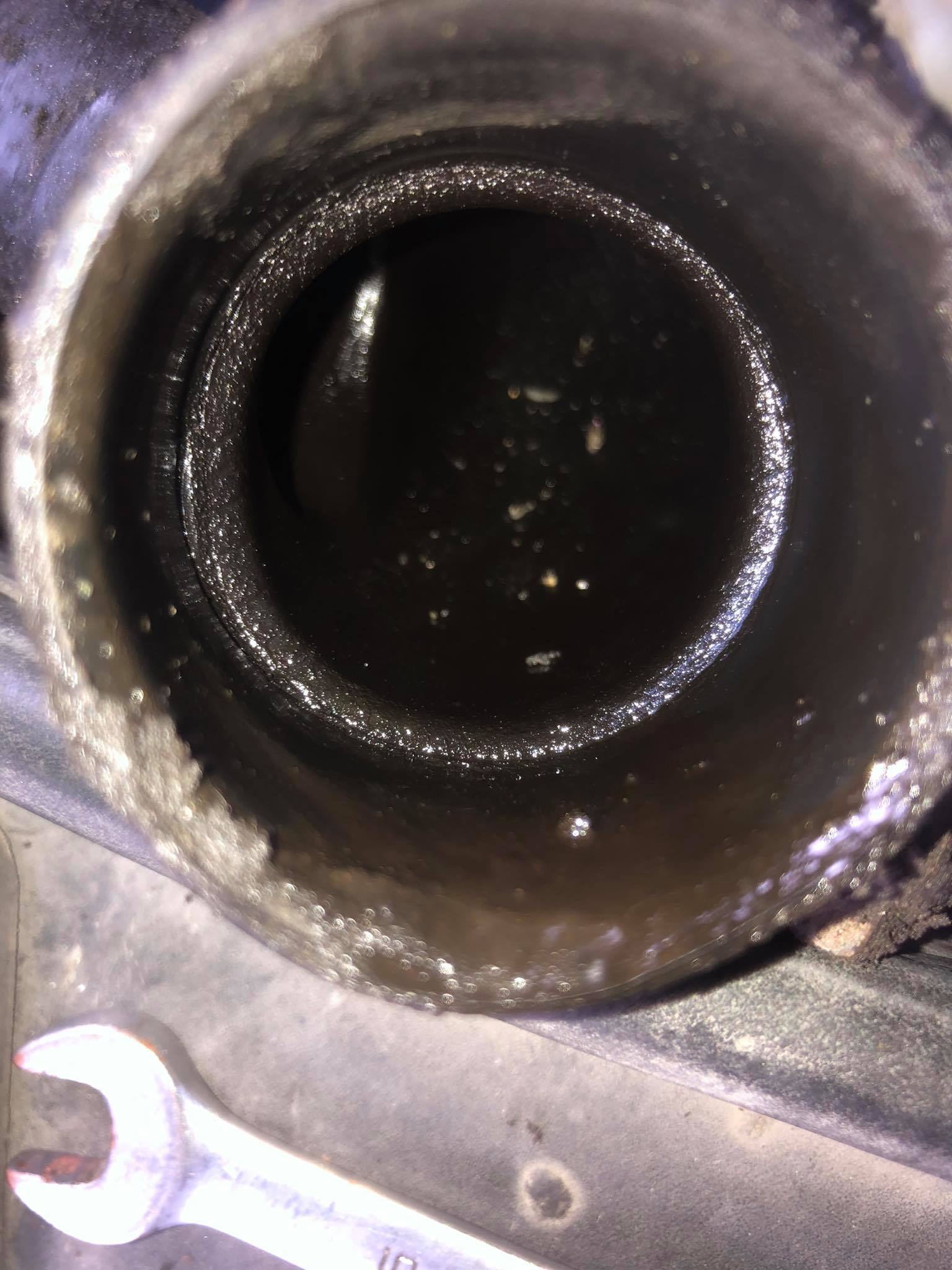

1. Имаше дупка на маркуча свързващ въздушния вилтър и турбото (този, на който е N75), която временно беше затворена с подръчни материали докато не се купи нов.
2. Турбото е дало фира, защото при въртене на ръка се чува леко прискърцване на моменти, както и забелязахме евентуални алуминеви стружки във същия този спукан маркуч (прилагам снимка). Така че отиваме на вариант смяна на турбо с някое рециклирано.
