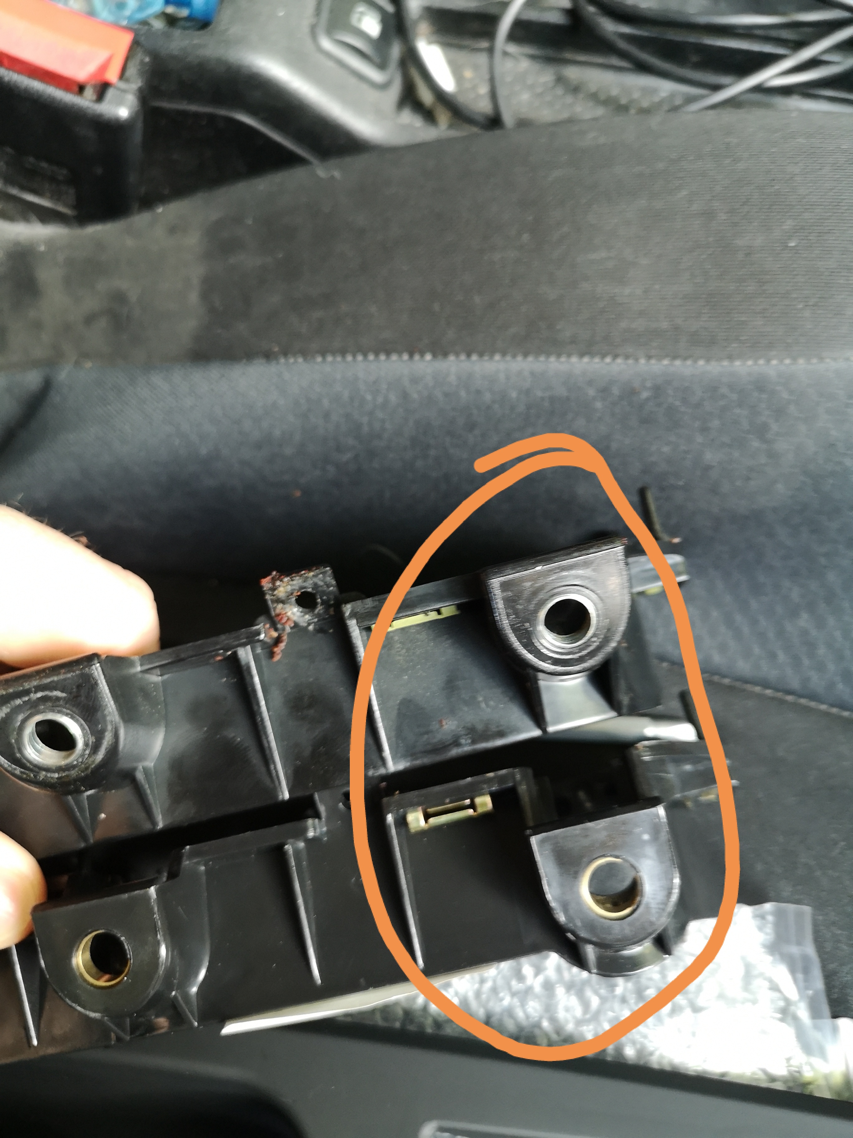

Проблема е следния дръжката на пасата на шофьорската врата се счупи ( там където са и бутоните за ел стъклата) заедно с основата под нея ..
Обиколих всички морги които знам и навсякъде едно и също или ги няма или са счупени .. въпросната основа я бях поръчал от сайт и дойде привидно същата но с малки разлики в отливката и трито болта които се завиват на тавата на вратата не пасват с дупките следователно и другите дупки които са за видиите които влизат в пластмасовата кора не пасват по местата си ... още повече се отчаях след като днес отидох в представителството на VW да си ги купя оригинални защото ми писна да търся и там ми казаха че въпросната основа не се произвежда вече и не може и да се поръча .. може ли някой да ме посъветва за читав афтърмаркет който става за модела и е пробван , че вече незнам какво да е правя тази дръжка ..
Горната основа е моята (оригинал)
Долната е от нета
Както се забелязва отливките са с 1 пръст надолу..

Може да пробваш с поялник да ремонтираш твоята, успешно съм ремонтира много счупени пластмаси именно по този начин, щом алтернатива няма.
Или търсиш по-упорито по морги и тн..
