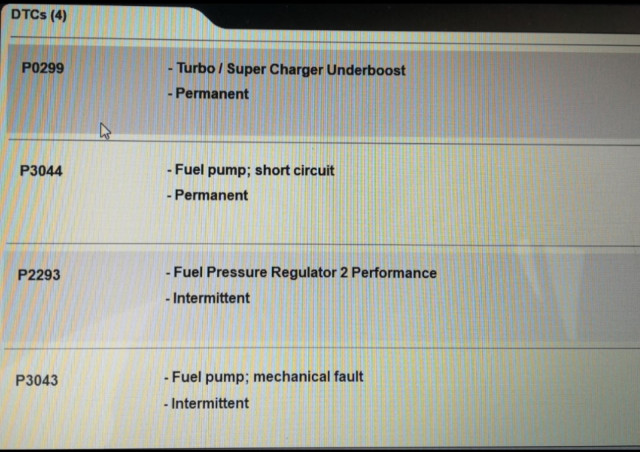

Здравейте,
При мен се случи същото явление. Докато шофирам колата огасва. След няколко неуспешни опита да запали накрая тръгва, и върви все едно нищо не е било. Няколко дена никакви проблеми. След това отново спря, за щастие на паркинг. Спря и не запали повече.
Диагностиката каза следното...горивна помпа.
Преди да почна да разглобявам, реших да пробвам пак...запали...наистина неочаквано.
Тъй като на този мотор 1.8 TSI не открих горивен филтър, реших да купя нова помпа.
Остава да се монтира и да си проличи дали е от там или решението остава неизвестно още :rolleyes :cool
