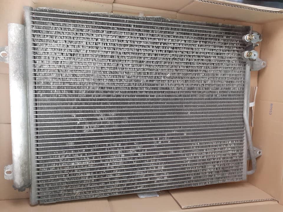

Привет колеги. Имам лек проблем с климатика и съм наясно, че ще трябва да посетя сервиз, но ми се иска първо да чуя различни мнения по въпроса. И така... компресора тръгва когато колата достигне около 70 градуса, изчетох много мнения и се оказва, че е често срещан проблем дължащ се на клапан компресор, ОБАЧЕ... след като дойде студеното и колата стигне работна температура се започва едно редуване топло- студено през г/д равен интервал примерно 1 минута, тръбата за фреона в двигателния отсек също се стопля и изтива, но перките не спират да въртят на 2-ра степен. Та питането ми е, възможно ли е от клапана да е целия проблем или има нещо друго? Системата е заредена с фреон, радиатора на климатика е в кофти състояние, но е измит и има пропускливост на въздух, доста добре се усеща засмукването на перките, прилагам снимка на радиатора, не е моя но положението е подобно. Благодаря на отзовалите се, поздрави!

Закачете я на вагком и вижте какво е налягането в системата. По описанието което даваш, ми прилича повече на изключване заради високо налягане в системата. А това налягане може да е от намалена пропускливост, ако изглежда така радиатора или запушване вътре по системата. На моята кола като извадихме клапана, целия беше покрит със стружки.

Бях при майстор, оказа се, че има повече фреон в системата, сега работи доста по добре, но пак спира само при рязко подаване на газ. В понеделник ще я оставя да чистят системата и да сменят филтър дехидратор, това е. Няма проблем с компресора нито с радиатора- нищо, че е в лошо състояние.
