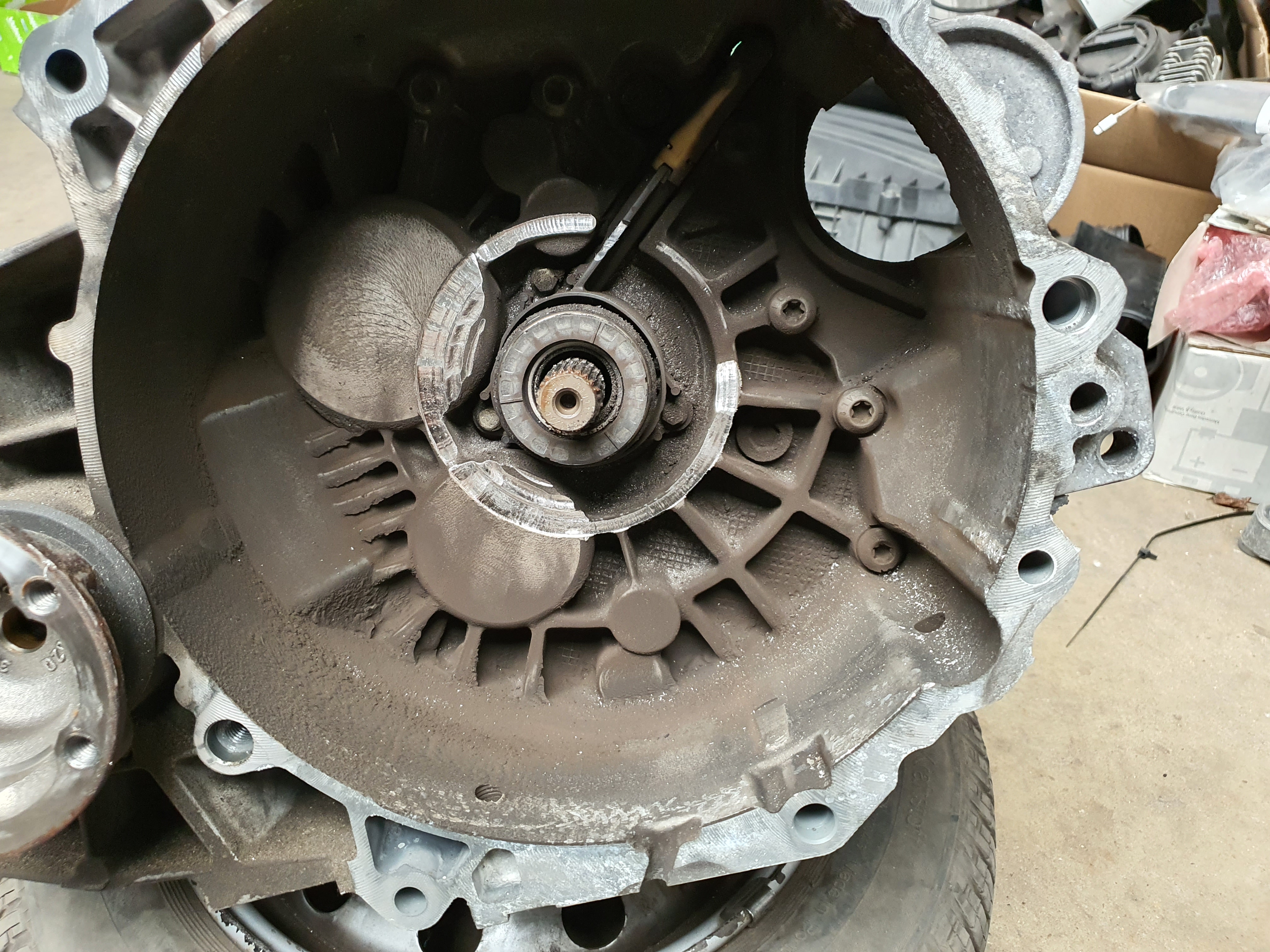

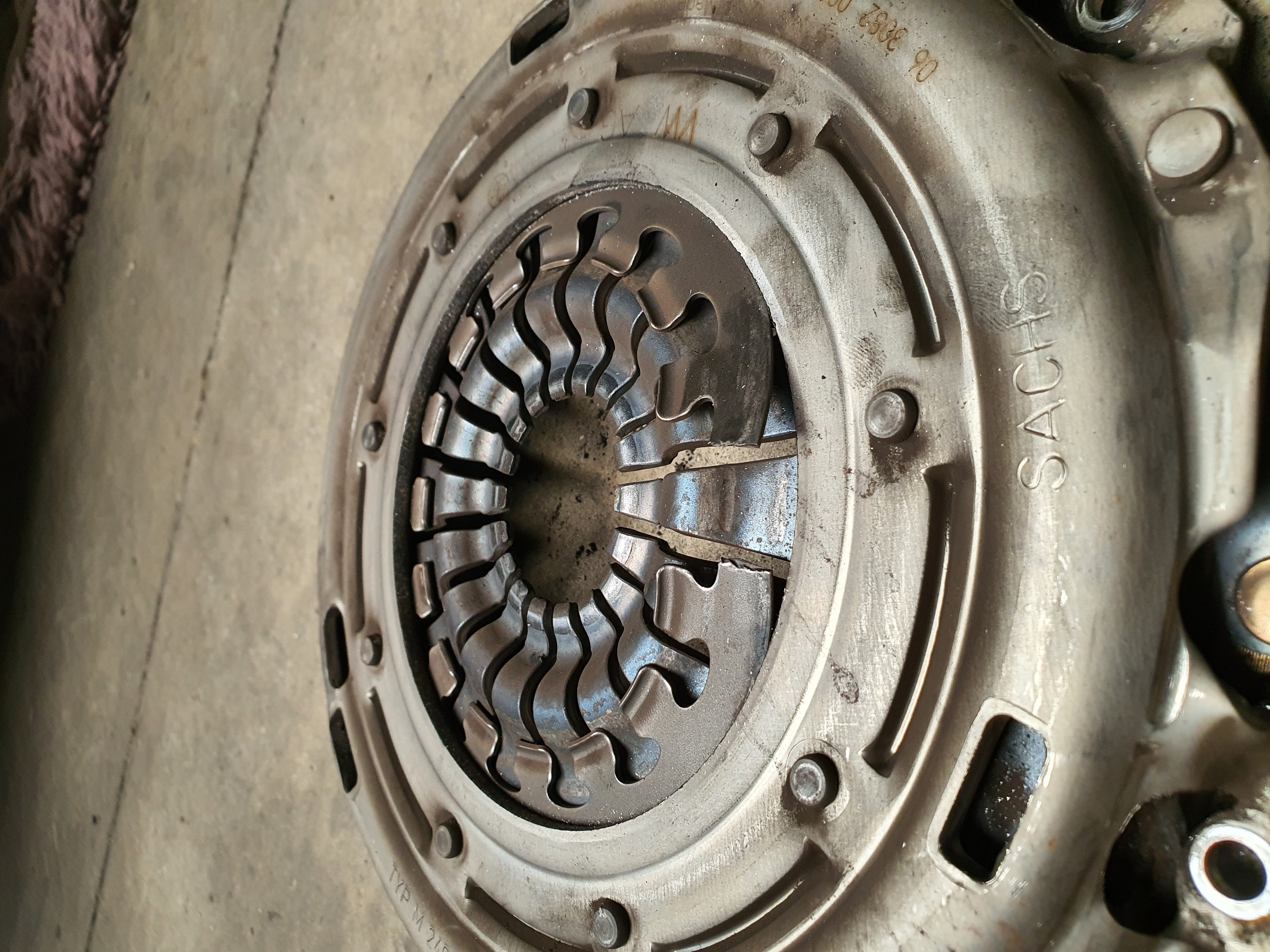

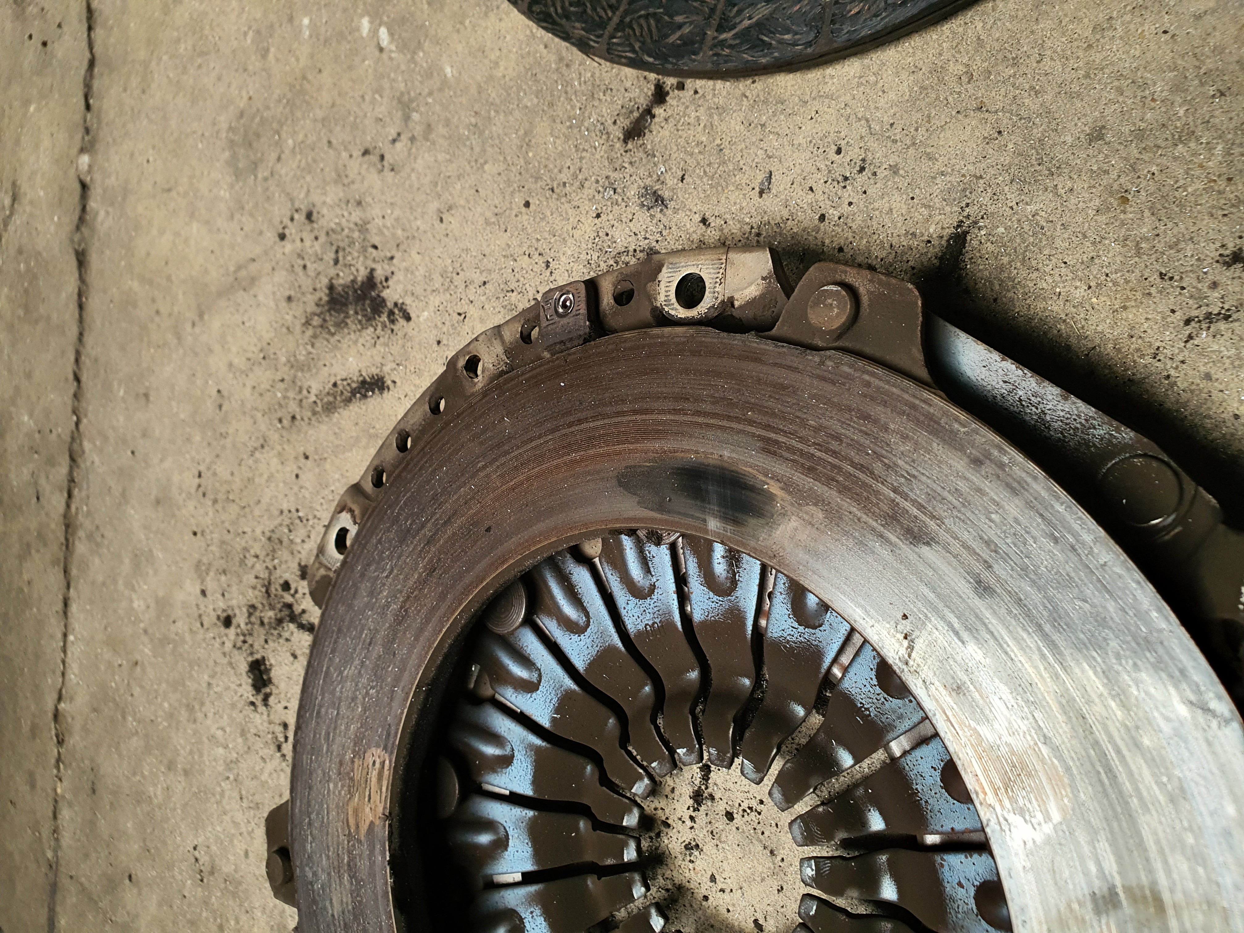

Здравейте колеги,извинявам се ако вече има подобна тема,но нищо не намерих.Колата ми е пасат б7 2.0 тди 136коня 2012г. Преди седмица се наложи да сменя целия комплект съединител с маховика на марката валео.Оригиналния беше трагедия а е само на 150хил.км. Част от протискателя се беше отчупила и почти беше пробил кутията.Но както и да е,та проблема е че след смяната на 1 предавка и на задна когато тръгвам на полусъединител или без газ,колата мното предърпва до момента в който съм отпуснал целия педал.От там нататък няма никакви проблеми,всичко е 6.Педала е мек,отделя си ниско долу,не боксува,колата си върви супер,но това е много дразнещо,особенно когато се паркира.Ако някой има идея какво може да е,нека сподели,да разнищим проблема че в края на месеца ме чака дълъг път и не ми се шофира на тръни да не стане нещо.Качвам и снимки на стария да видите какво е станало.Приятна вечер на всички
