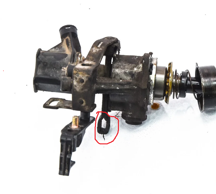

Гледаш белезите от гайките на избирача и нагаждаш
Хубаво е това което съм маркирал да се завари(подсили) две пластини са, в предната им част по една заварка, иначе има голяма вероятност да останеш на пътя
