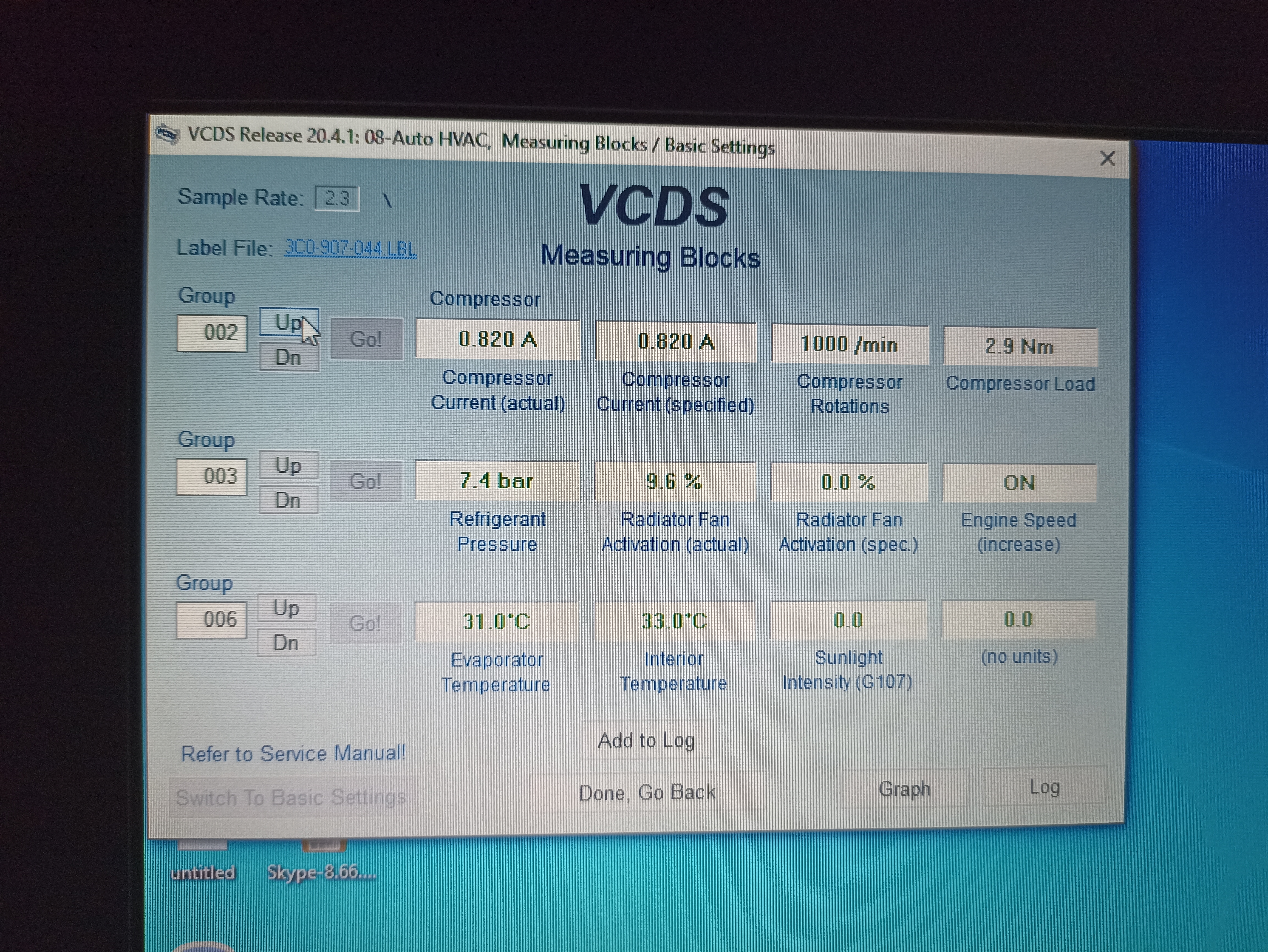

какво трябва да е налягането на фреона? Това лято пълних климатика и след седмица рязко спря да работи, а сега тръгва понякога и то слабо. Пуснах VCDS но не виждам разлика с включен или изключен климатик. Прикачам снимка с включен климатик, ако може някой да разтълкува показанията ще съм благодарен.
