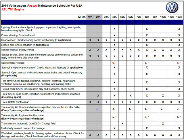

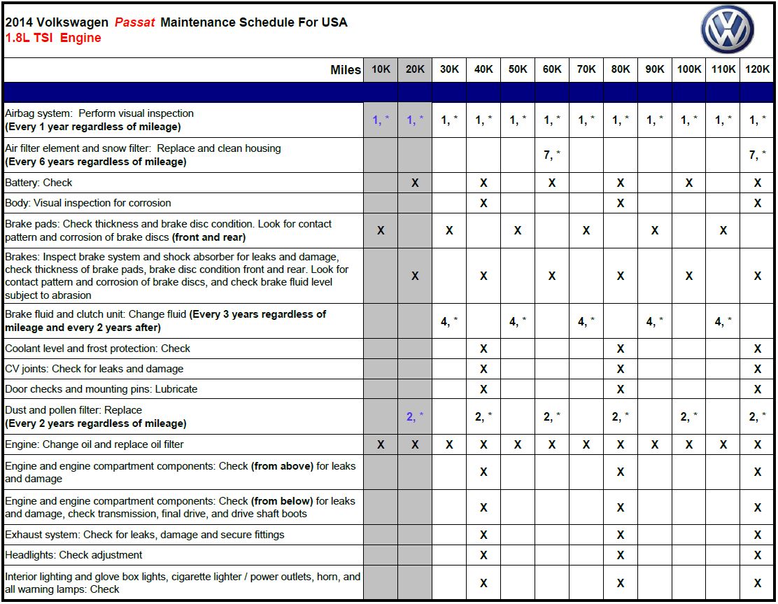

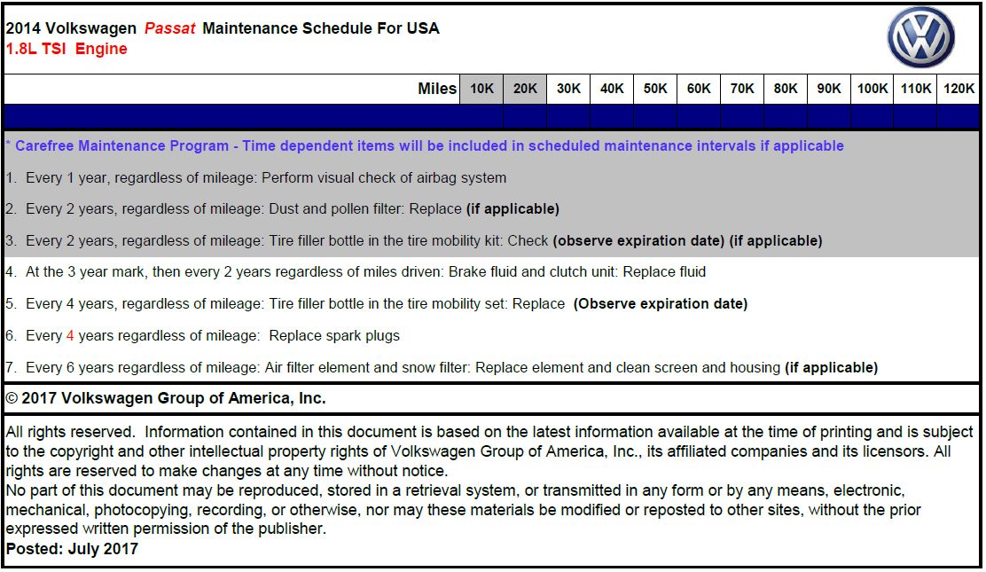

Мнениеот ecm » Пет 14 яну 2022 13:30
Maint sched 2.jpg (110.55 KиБ) Видяна 20821 пъти
