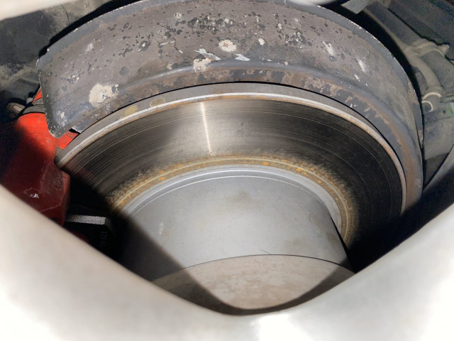

Здравейте. Преди около 2 месеца смених задните дискове с накладки на пасата. От тогава и на двата диска от външната страна остана по една ивица която не може да се изтрие от накладките, отдясно даже е започнало да ръждясва. От вътрешната страна и двата диска са идеално изтъркани. Сменил съм водачите, леглата на супортите където се движат накладките са перфектно почистени, както и апарата където натиска външната накладка. Буталата на апаратите не са ръждясали и не задържат, и се прибраха сравнително лесно при подмяната. Какъв може да е проблема? Прилагам и снимка:
