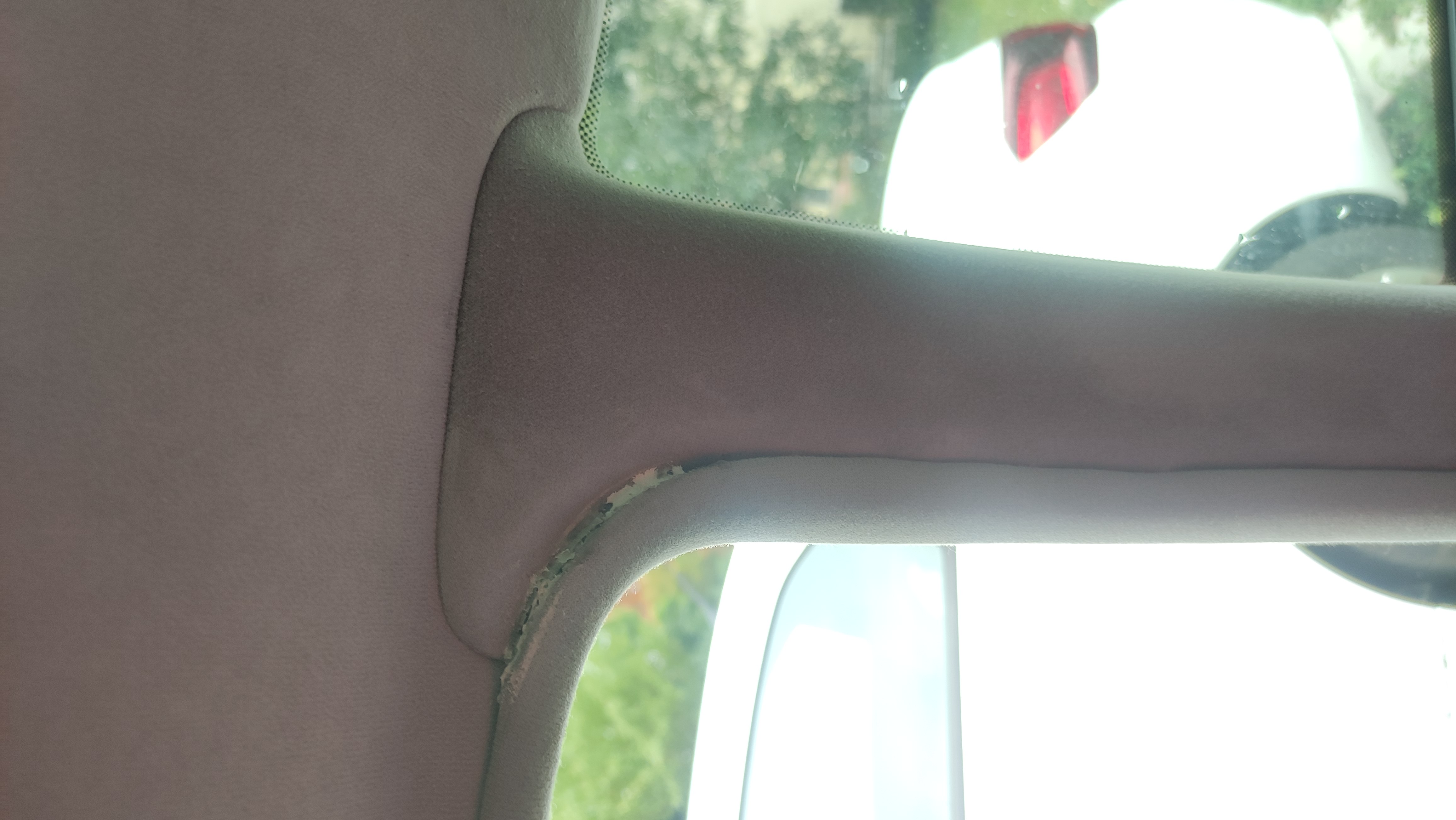

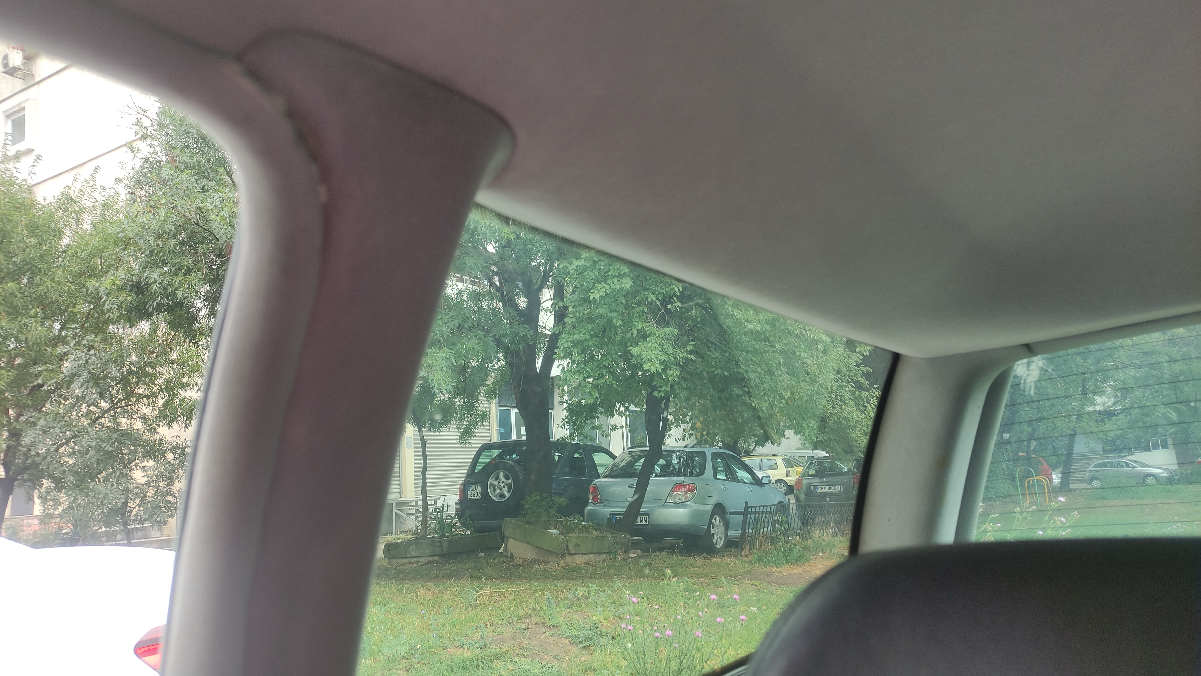

Здравейте имам проблем с пасата тече вода от задните колонки на вратите при силен дъжд, дали някой е имал подобен проблем и как го е разрешил пасата е б5 комби 1998
Благодаря преварително

Най-вероятно покрай болтовете на релсите на покрива влиза. Имах Астра Ф преди време и там се случваше, но отпред. Махаш тавана (ако е зле направо ползваш случая да го претапицираш), после уплътняване около болтовете. Тапицерите държат тавана 1 ден да съхне и тъкмо имаш време да свършиш работата. Аз го правих малко преди да я продам, защото беше провиснал тавана и щеше да усложни продаването. Светна бял като нов и ме беше яд, че не го направих няколко години по-рано.

Мерси колега лошото в случая е че претапицирах тавана миналата година
