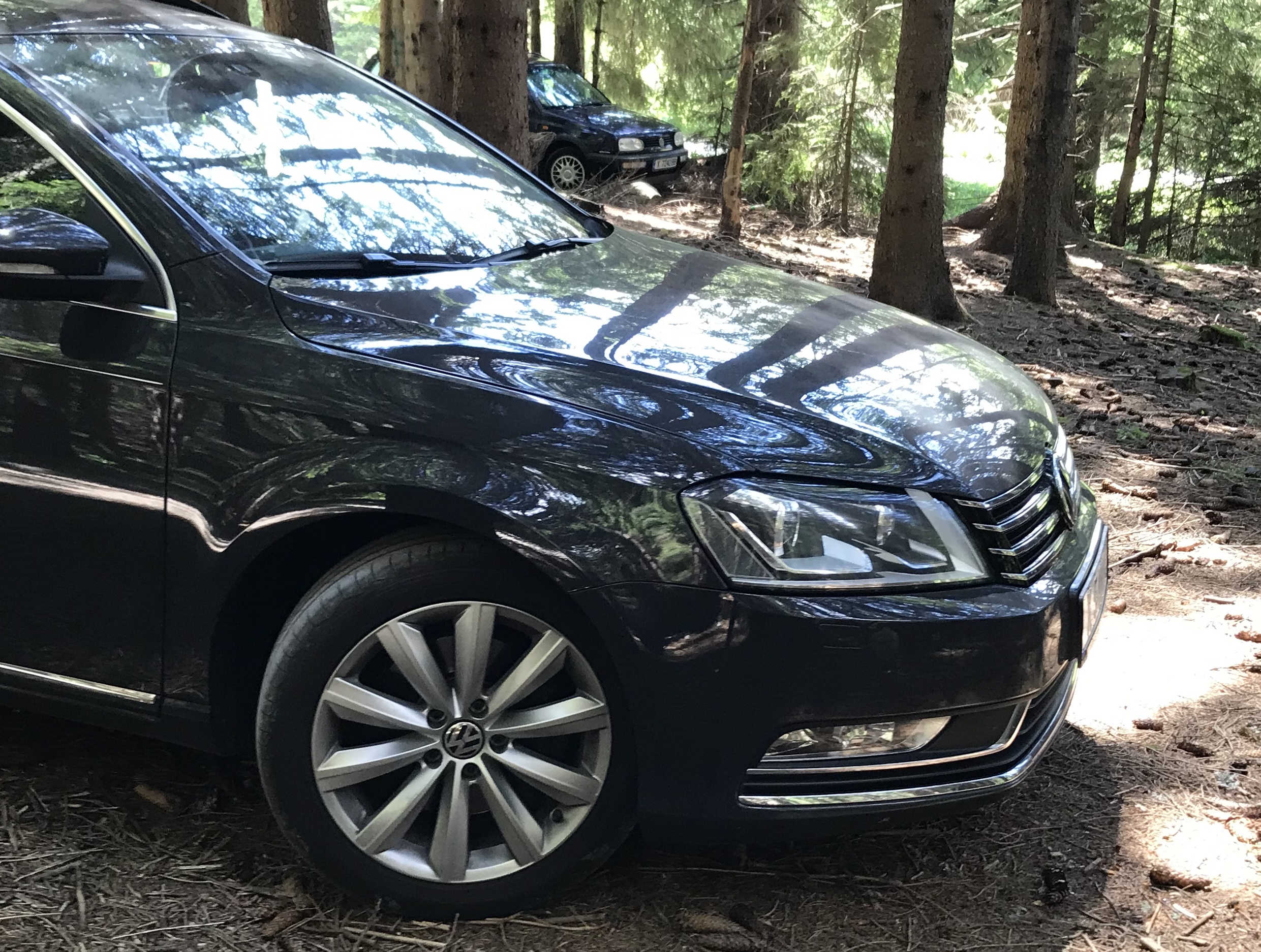

Моя размер е също оригинален 235/45/17 7.5J ET 47

17 7.5J ET 47 - точно такива са моите

и моите са оригинални с този размер 235/45/17 7.5J ET 47
