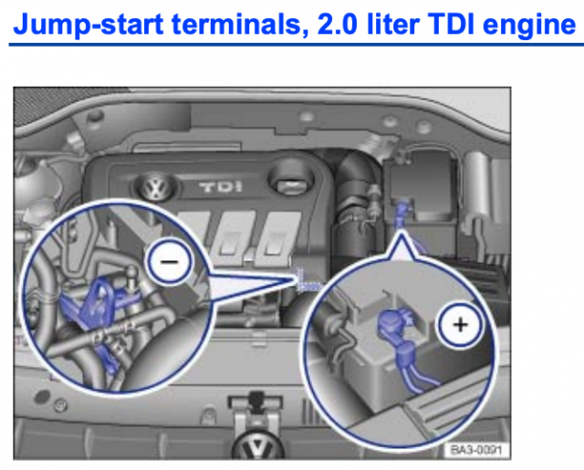

Кой е правилния начин за подаване на ток с кабели? Знам, че на тия коли уж има нещо по специално заради контролера на акумулатора и датчика в минусовата клема.
Доколкото прочетох когато аз не мога да запаля, + и - на клемите на акумулатора на другата кола (работеща на празен ход), а на моята както е по тази диаграма:
Как се процедира, когато аз давам ток на друга кола?

Не мисля, че двигателя на " даващата " ток кола трябва да работи. При стартиране на другия двигател се получава голям пад на напрежението и това може да съсипе компа на "даващата".

може да поработи 10-15 минути да се позареди,но в момента на запалването двигателя на даващата трябва да е загасен,освен това трябва да си хванал масата и веднага да я разкачиш като запали
