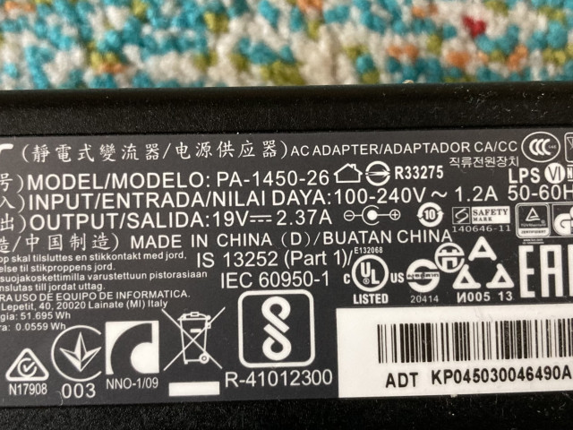

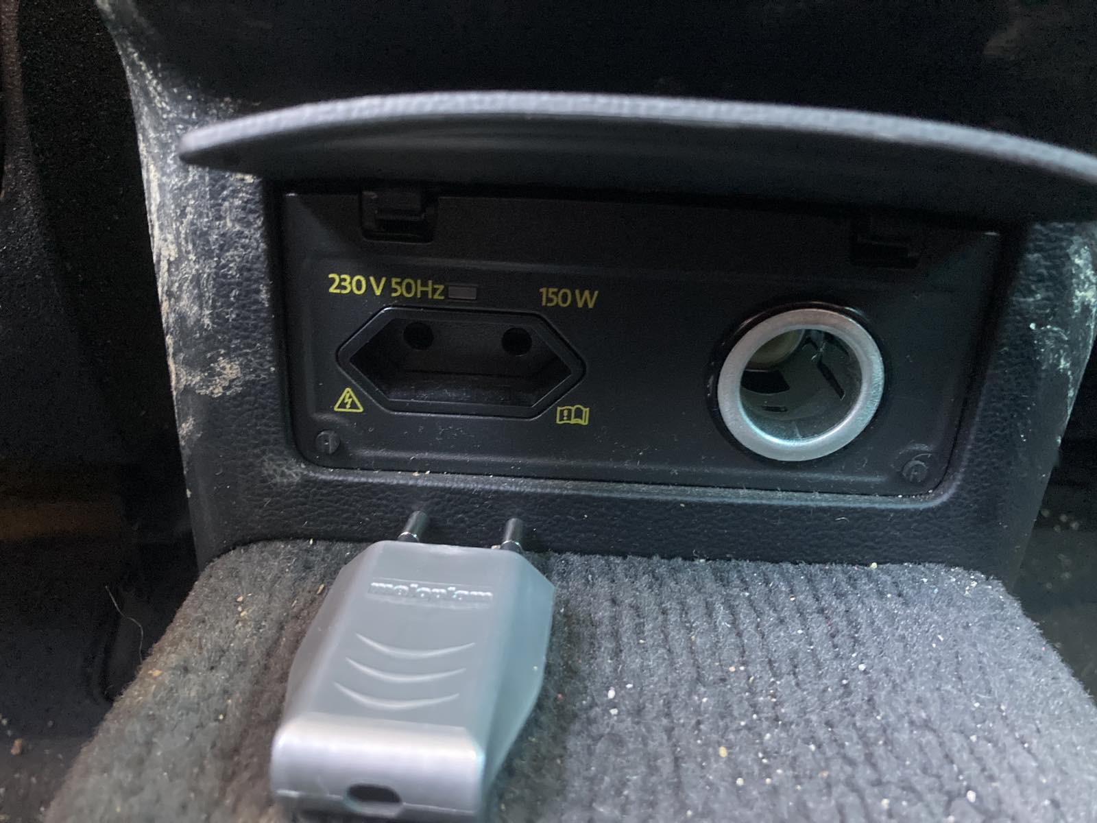

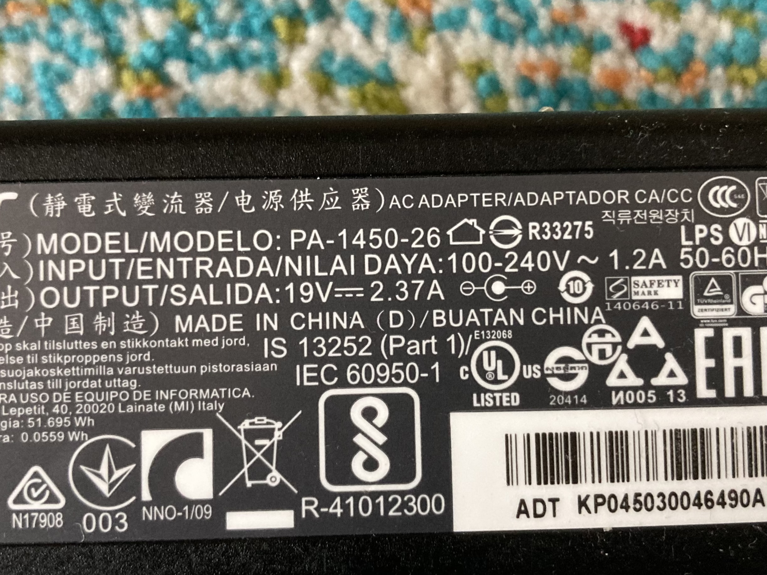

Качвам няколко снимки на сетъпа. Искам да си зареждам лаптопа от инвертора в средната конзола.
На едната снимка се виждат параметрите на инвертора, на другата параметрите на зарядното.
Зарядното е за шуко стандарт, инвертора е за "европейски"(?) стандарт. Никъде не намерих директен преход от едното към другото, сигурно има причина :gruebel
За това искам да попитам: ако взема един обикновен шуко разклонител и му сменя щепсела с този сивия от снимката, ще се получи ли?

1.8A при 100V са 180 W
1.8A при 220V са 396 W
Не съм убеден, че това зарядно може наистина да има такава консумация, но не знам и защо така е означено за него.

Има малък риск ако инвертора е не-изолиращ и е занулен към корпуса на колата. При фал в захранването на лаптопа може да избие 400 волта по корпуса на лаптопа и да затвориш кръга през купето. Надявам се да не са го реализирали така и риск да няма.
Другото е стартовият ток на 65w захранване. Има шанс да се включва защитата от претоварване на инвертора докато напълни кондензаторите на зарядното за лаптопа. Играл съм го тоя и със 100W инвертор не успявах да подкарам 60W захранване.
Ако е за инцидентна употреба бих пробвал. Ако е за редовна - бих търсил 12V зарядно за лаптопа. В момента ползвам един XPS13 и съм си набавил 45W PD зарядно на 12V. Зарежда лаптопа без драма и с много по-малко загуби отколкото това може да се случи през инвертор и зарядно на 220V.

Само в движение ще го ползвам.

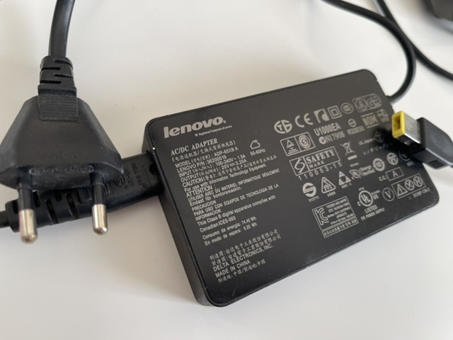

Това е другия лаптоп и ако правилно се ориентирам той пак отива над 150W, до които е лимитиран инвертора. Т.е. компа ще се зарежда бавно ли? Алтернатора предполагам няма да се товари повече от нормалното?

Няма как да влизат 100-220V на 1.2 ампера, а да вади 45 вата на изхода. КПД-то на тия зарядни обикновено гравитира около 85-95 процента. Та това повече от 60 вата няма да харчи.
Но при включване има голям пиков ток докато се заредят кондензаторите на входа на зарядното. Това краткотрайно претоварване може да задейства защитата на инвертора. Ако стане така ще изключи. Ако не изключи - ще работи и ще зарежда най-нормално.

С първия адаптер няма да имаш проблем, както и втория.
На колата си пише 150W max,при теб първото в пик с включен лапроп и пуснат да кажем в игра може да дръпне 65W. При зареждане е по малко.
При втория лаптоп предполагам като са му сложили 45W адаптер ще е с вградено видео и пак няма да имаш проблем.

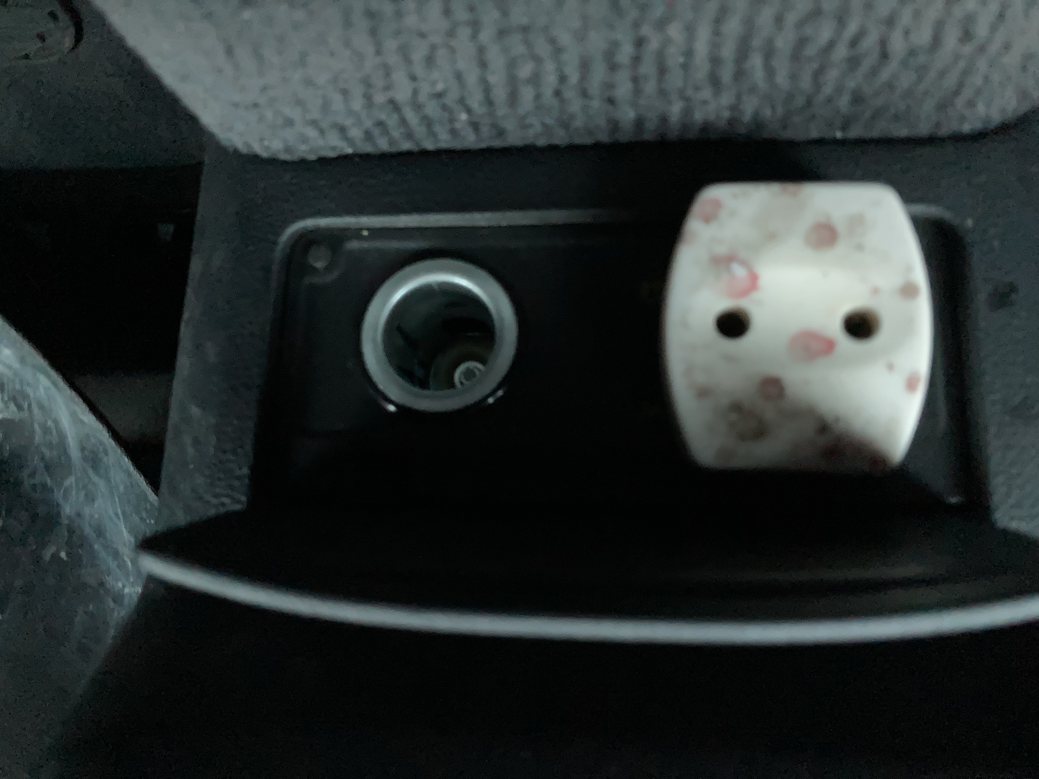

Всичко е точно, зарежда си харабийската! :biggrin
Даже и преходник си намерих, всичко стана като истинско.
