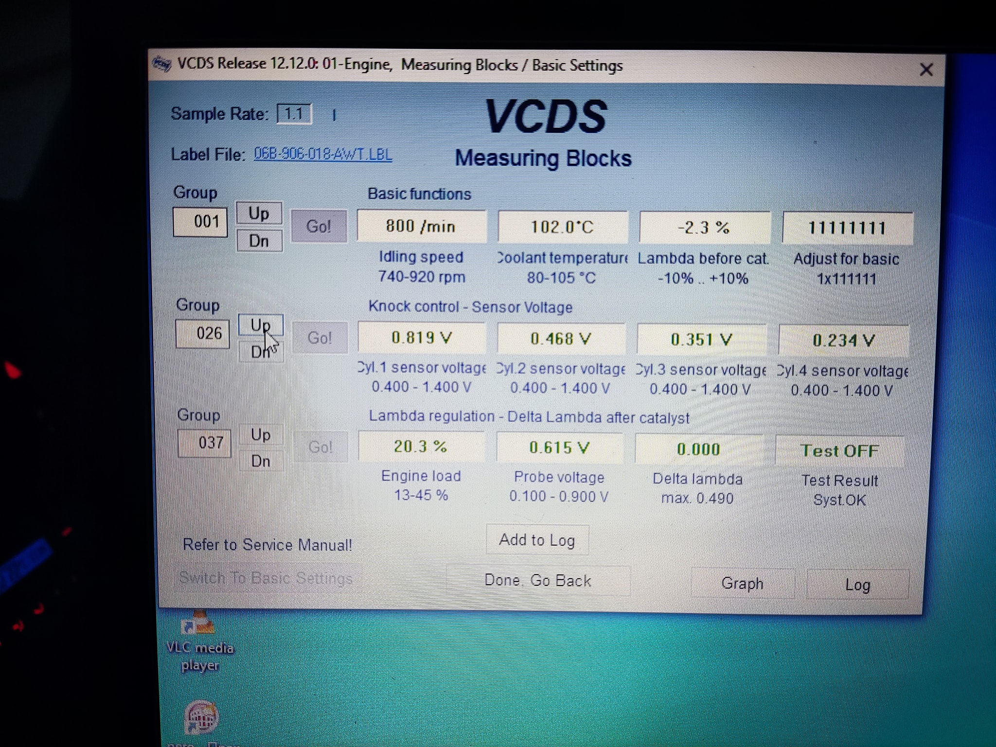

Здравейте! Имам проблем с паленето в студено време. Акумулатора е нов, свещите са нови (не са от кауфланд по 30 лв. бройката за свещ), сменен температурен датчик. Та на проблема сутрин когато паднат температурите или поне не е карана в близките 4-5 часа и изстине напълно трудно пали, че дори на моменти първия път ахаа да запали и угасне и втория път като се помъча веднага запалва дори къде има една приказка още преди да съм завъртял ключа. Ако запали от първият път се чува някакво форсиране с дрънчащ звук и се успокоява веднага. След време установих, че може би трудно пали когато имам бензин малко над чертата за минимума, когато го държа резервоара на половина пълен като че ли не го прави този проблем, но звука при паленето е странен пак както съм го описал по-горе. Ходил съм на майстори нищо не намират проблем. Ходих наскоро при един приятел който има ваг ком и ми закачи колата няма грешки, а на живи данни ми дава едни по-ниски стоиности на детонационния датчик, въртях бобините от 2 цилиндър на 3-ти пак същата работа показва ми по-ниски стойности и си мисля, че от това може да е проблема с трудното палене. Според вас от къде идва проблема или поне къде да погледна? Забравих да спомена, че има газова уредба затова си държах бензина малко над чертата за минимум.

на 32 и 33 канал какви са стойностите,пробвал ли си с празна или затворен кран на бутилката (да изключиш теч на газ)

На 32 и 33 канал и като цяло на всички други канали стойностите са в норма. Пробвал съм да я спирам на бензин като последните 15 минути преди да я изключа минавам на бензин и пак същото трудно палене.
