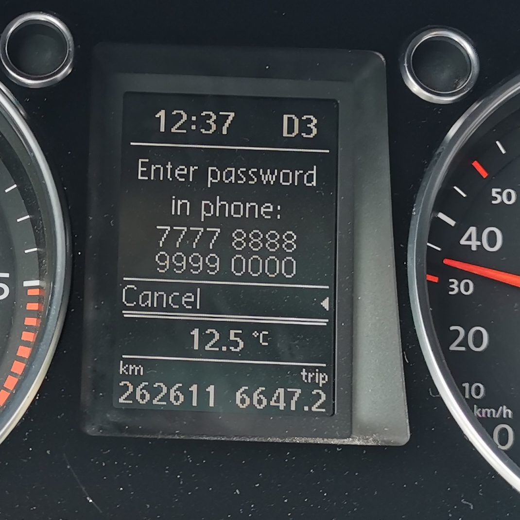

Здравейте, от скоро имам колата и първоначално нямах никакви проблеми да свържа моя и на жена ми телефона към колата. Но сега когато превъртя на менюто където да свържа телефона стои кода за потвърждение който се въвежда, само че телефоните въобще не могат да видят колата (вж. снимката). Случвало ли се това на някой, как да реша проблема?

Бърникал ли си по менюто на медията? Има вариант да си казал, че ще ползваш хибридна SIM карта и сега колата да иска да потвърдиш хибридния сим през телефона.

Аз не съм :). На медията не са правени никакви ъпдейти. Възможно ли е да е от това?
Правеше ми проблеми и реших да изтрия и да свържа отново Ihone на съпругата ми и от тогава телефоните не виждат медията.
Да ме ориентираш къде долу горе е тази настройка, да погледна.

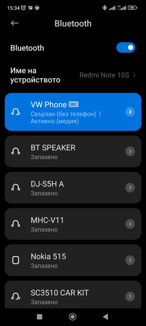

Здравейте, от известно време не ми се свързва телефона с колата, т.е. имам връзка но само медията, не съм пипал нищо преди това. Някой да се е сблъсквал с този проблем?

Svetlio71 опитай с рестарт на модула, намира под дясната седалка. Внимавай като вадиш капака (мек е и може да го повредиш). Откачаш букасата и след това я закачаш. При мен след рестарт проблемът изчезна. Успех :)
