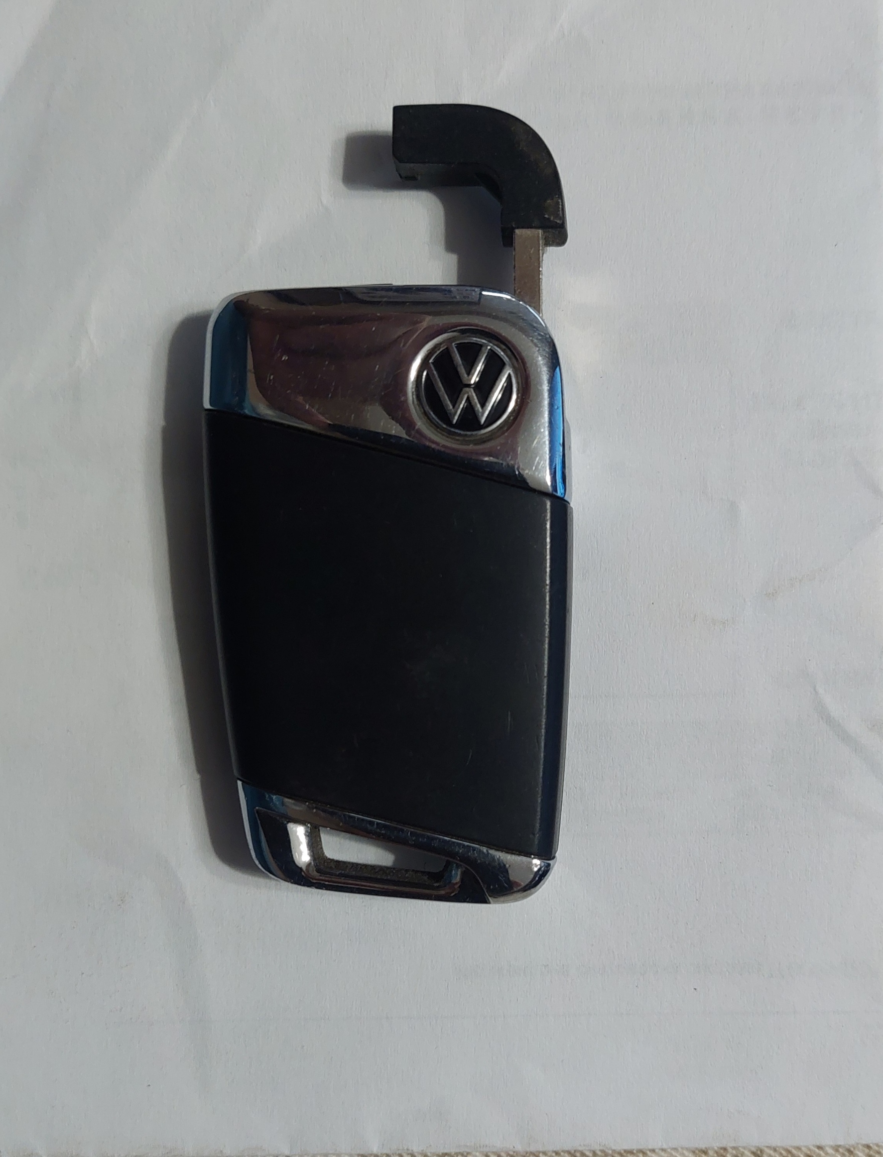

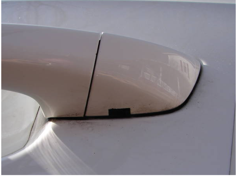

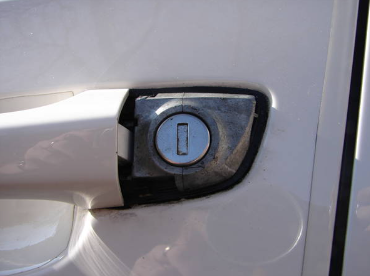

Мнениеот Kolyo B8 » Сря 19 ное 2025 20:45
treatmaks написа:Предна дясна врата не може да се отвори нито отвътре, нито отвън.
Пробвахте ли с ключа?
(ключа се пъха в процепа отдолу и с него се маха декоративното капаче)
