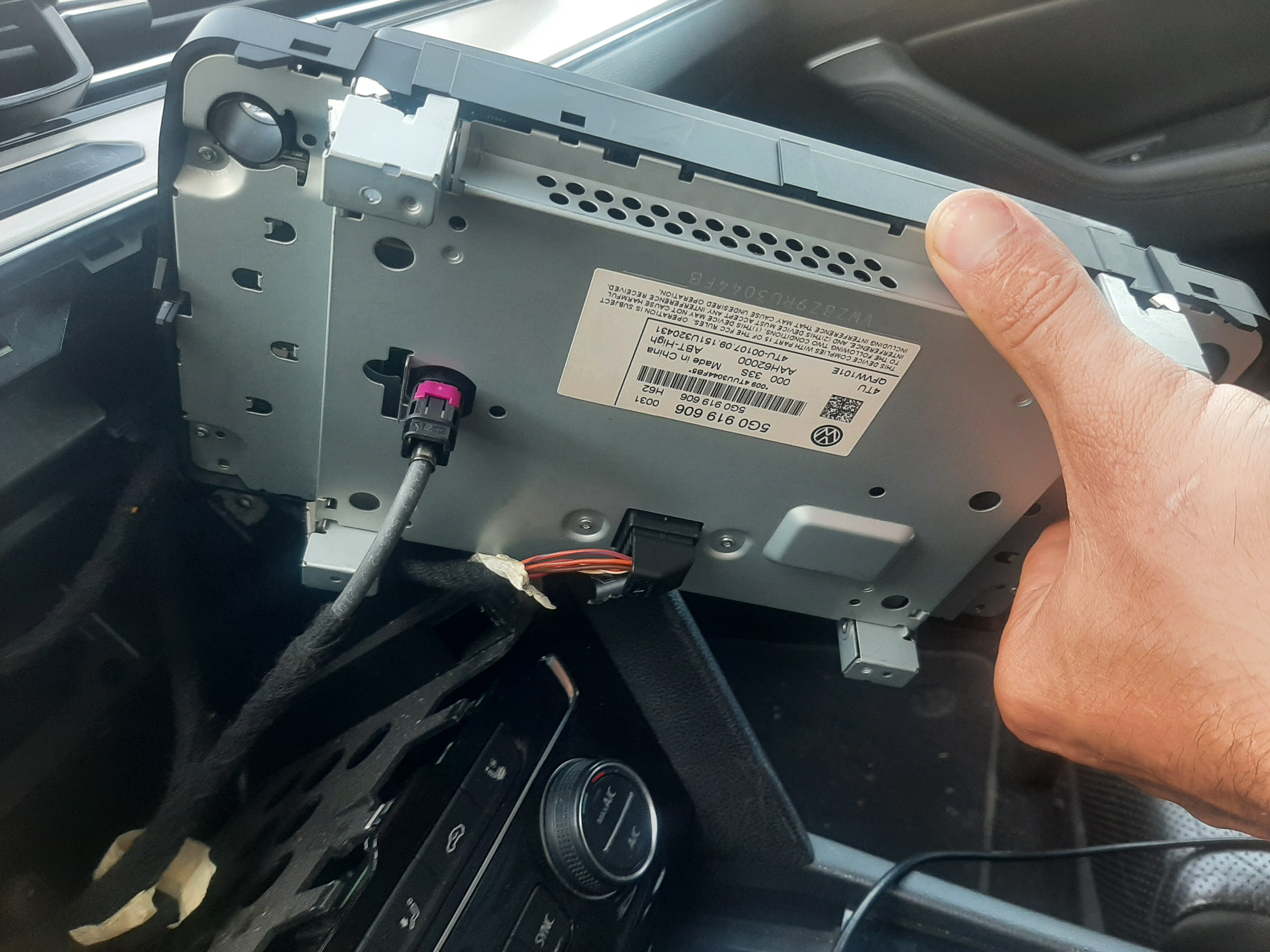

Така малко развитие по темата..изкарах антената няма никаква промяна .има два кабела(жила) няма никаква разлика като им извадя буксите.Принудих се изкарах мултимедията и на нея изкарах кабелите...и чудо тя е в ръцете ми но си работи всичко както си беше.Лови си БГ радио и хоризонт.А че съм в Шабла в шабла съм но да ти кажа изляза ли от варна и всичко се губи..Имам също така и други коли и си хващат СиТи,Енерджи в Шабла няма проблем.Та все пак има някъде усилвател и въобще мултимедията е не както на предходните модели зад дисплея а някъде другаде.

Та това представлява медията и кабелите й.

Това ти е дисплея, медията е в жабката.

Re: Passat b8 не хваща радиа,какъв може да е проблема?
Мнениеот phantom_ » Пет 17 юни 2022 20:41
Нали това питам от начолото на темамата,къде е проблема?Аз в жабката виждам само дисково устройство. Къде се намират компонентите в тая кола :rolleyes
